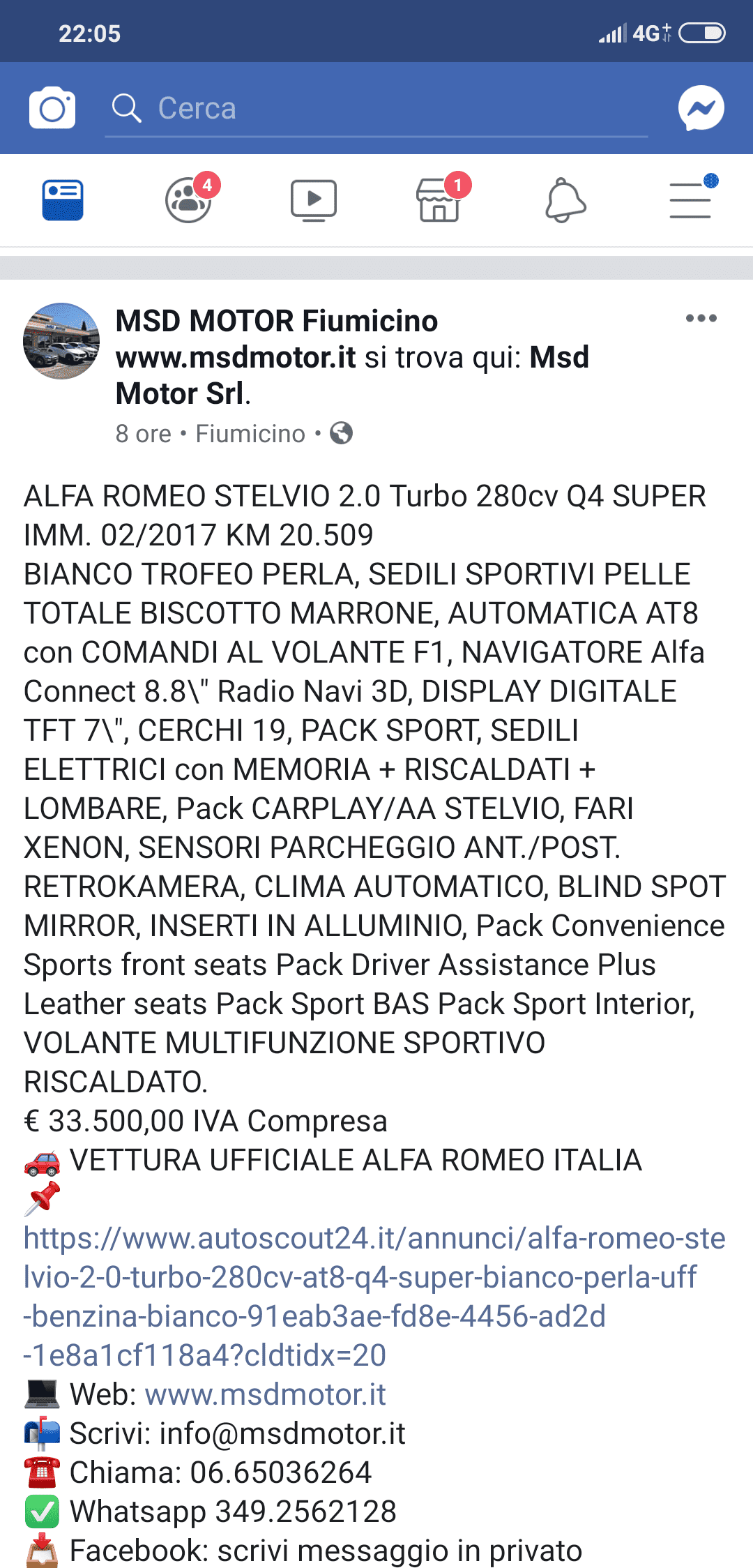

Ciao scusa se mi ripeto, ho tra i preferiti su FB la pagina di un venditore che avevo sentito per un Stelvio Km 0 prima di prendere la mia ebbene adesso sta vendendo una Stelvio 280 cv di febbraio 2017 con AA/CP installato, secondo me manca qualche pezzo al ragionamento fatto sopra, non saprei, ciao.
