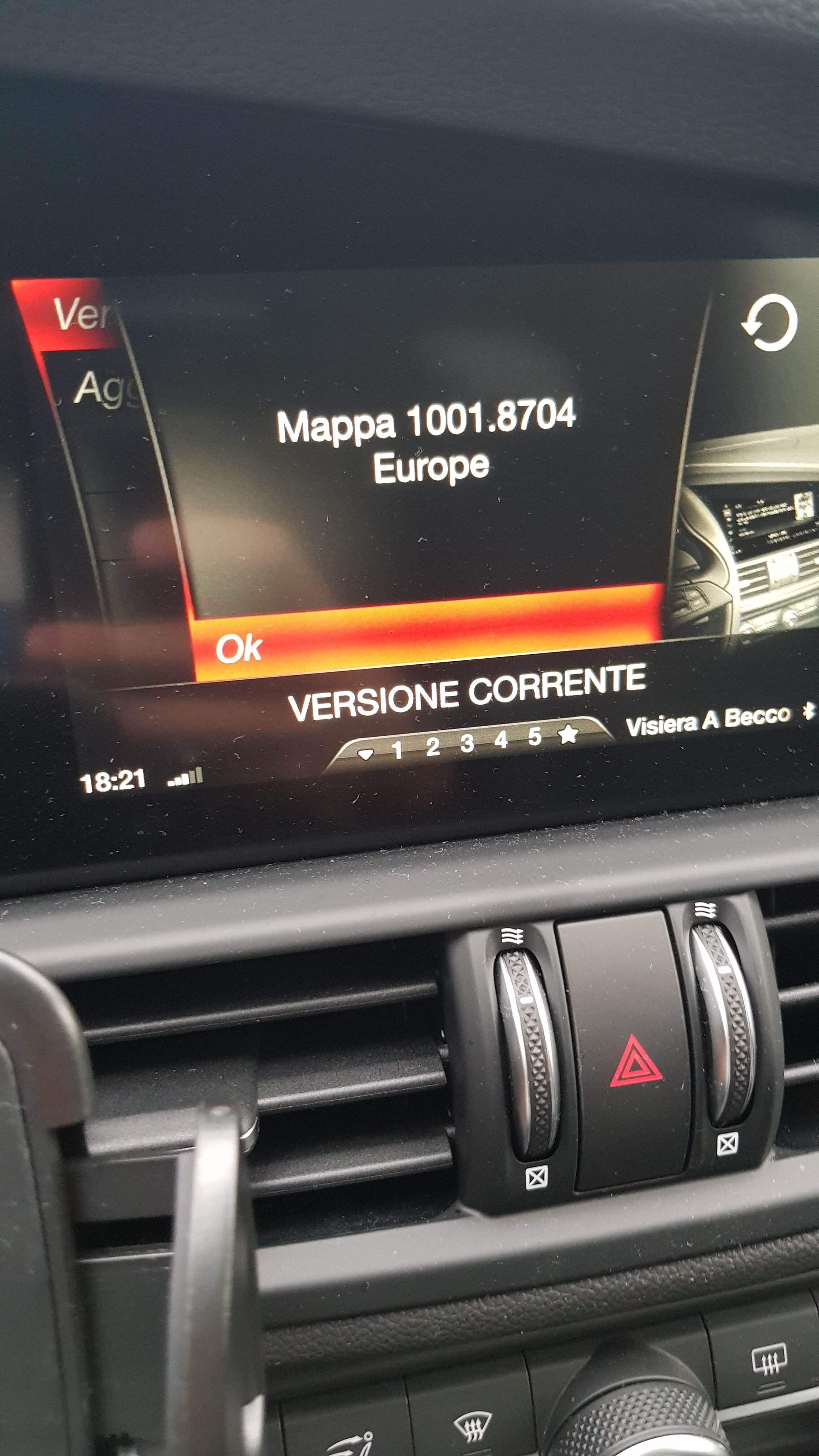

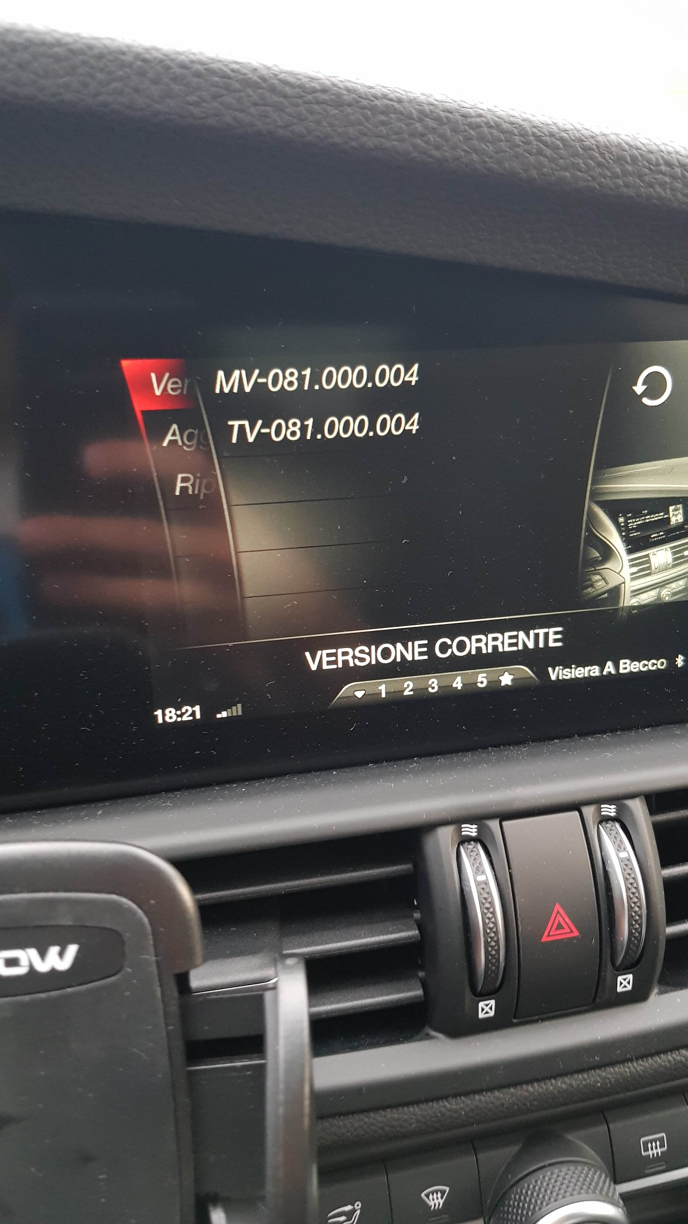

Questa è la mia situazione ci sono aggiornamenti per me ? Se si dove si scaricano quelli per l'infotainment?
    675.4 KB · Visualizzazioni: 243
    631.3 KB · Visualizzazioni: 253

Ah ok grazie... Per invece l'aggiornamento del firmware? Quale dovrei installare? La mia è di gennaio 2019
prima si trovavano..
ora. in alfa..
tu hai quello nuovo..
se non sbaglio sono oltre il 086..
dovresti chiedere in alfa se ti aggiornano..
ma te lo fanno solo se hai qualche problema di solito..
chiedi specificamente l'aggiornamento del sw del infoteiment chiedendo l'ultima versione e chiedendo il costo..
visto che son facoltativi.
sottolineando che hai un amico con sw piu recente..
