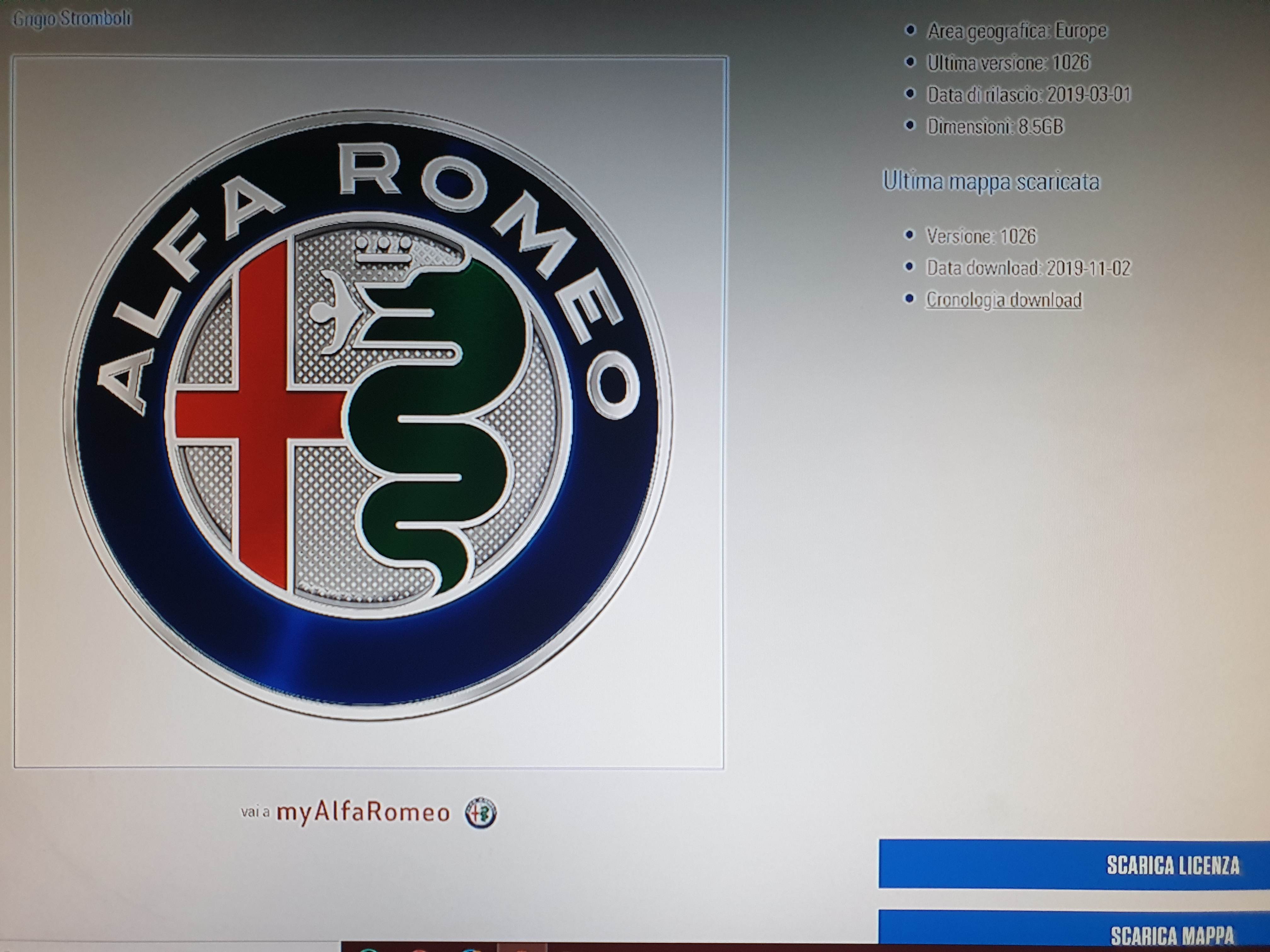

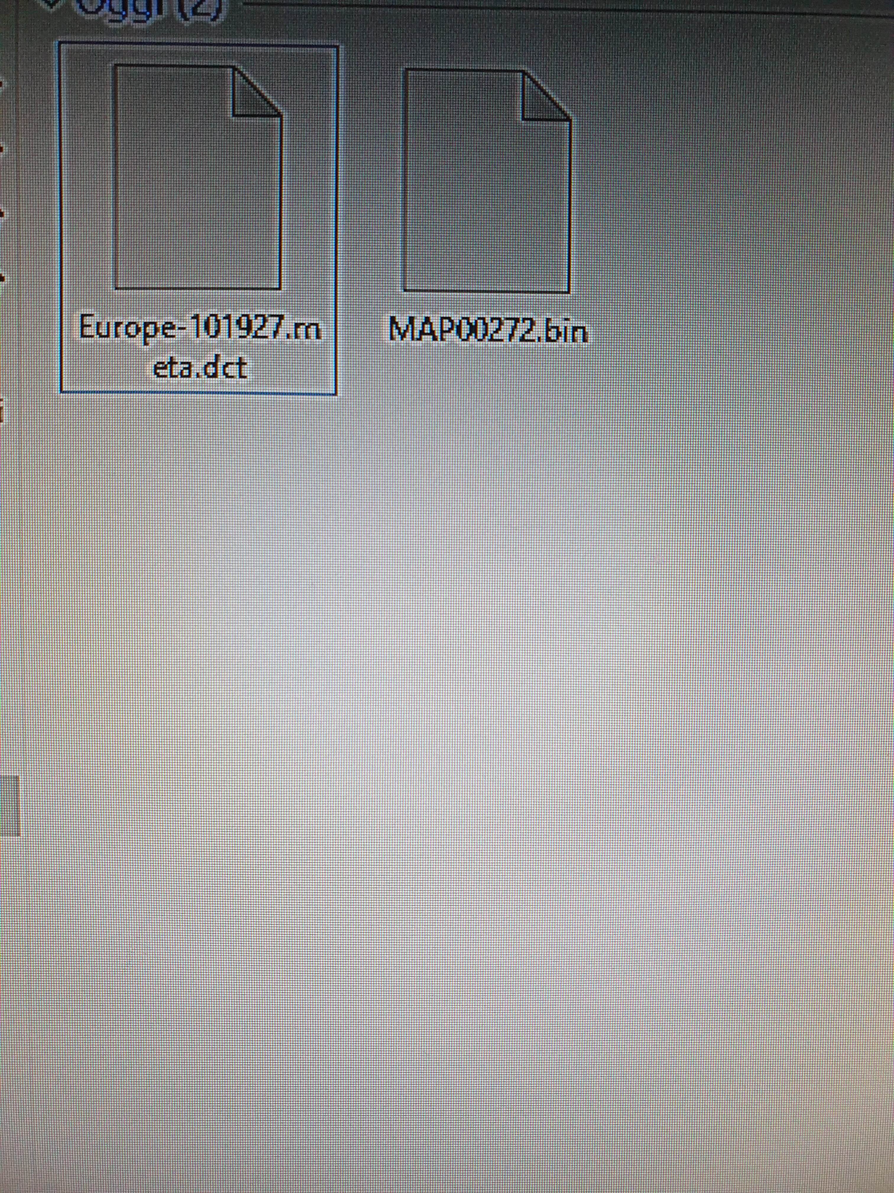

Romassi, questo è il sito che lo scarico e i 2 File che ho scaricato, ho formattato la chiavetta NTSF e ho copiato i 2 file che vedi in foto senza cartelle ho altro. Ho messo la chiavetta in auto ma niente non li vede. Sono giusti i file ?

A quello che mi pare di vedere dalla versione di mappa che ti propone, hai il navi da 6.5?
Credo che la procedura sia la stessa, ma a questo punto sarebbe meglio che intervenisse qualcuno con il sistema identico al tuo, la mia ha il navi da 8.8....
I files che ti propone il sito sono ottenuti loggandoti con un account che contiene i dati corretti della macchina? Hai provato a rifare la procedura formattando in exfat? E/o usando un'altra chiavetta?

Si io purtroppo ho il navi 6.5 che fa schifo rispetto 8.8 e spero di cambiarlo un giorno. Cmq cambiare la chiavetta non l ho fatto in settimana provo e ti faccio sapere account è giusto e mostra pure il colore esatto della mia macchina.
