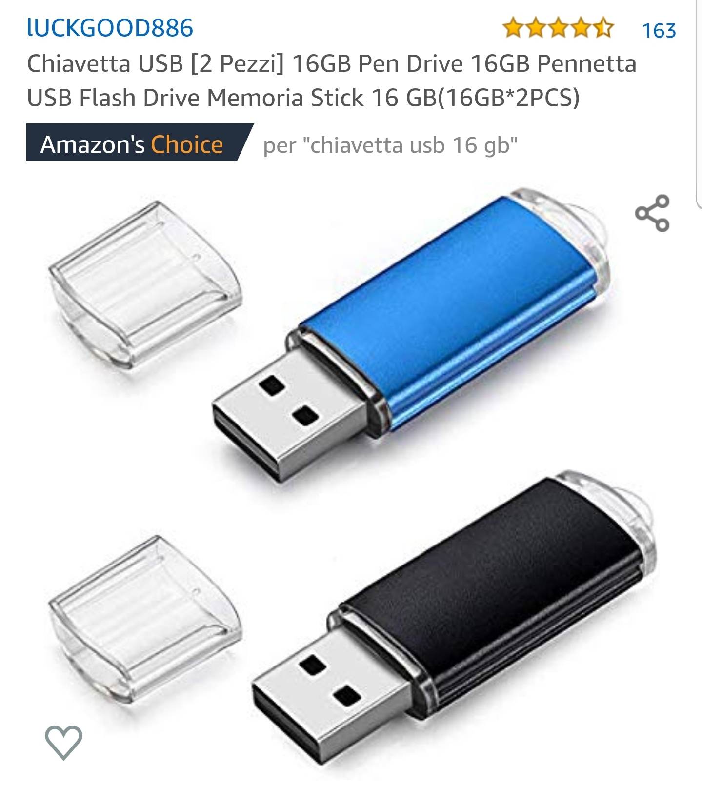

Ok, domani provo ho preso su Amazon queste 2 chiavette da 16GB spero che vanno bene.

Non conosco la configurazione delle porte nei sistemi da 6,5....se è come per la mia, delle tre porte usb disponbili (una davanti al cambio, una nel bracciolo ed una per i sedili posteriori) soltanto le prime due sono funzionanti per il traffico dati, la terza funziona solo come ricarica.
Pertanto devi verificare tra le porte che hai in auto, quale/i sono abilitate al traffico dati, ed usare quelle.
È uguale, ne hanno 2 sotto il bracciolo solo quelli con il carplay/AA.
Io uso sempre quella sotto il bracciolo e funziona benissimo per gli update
