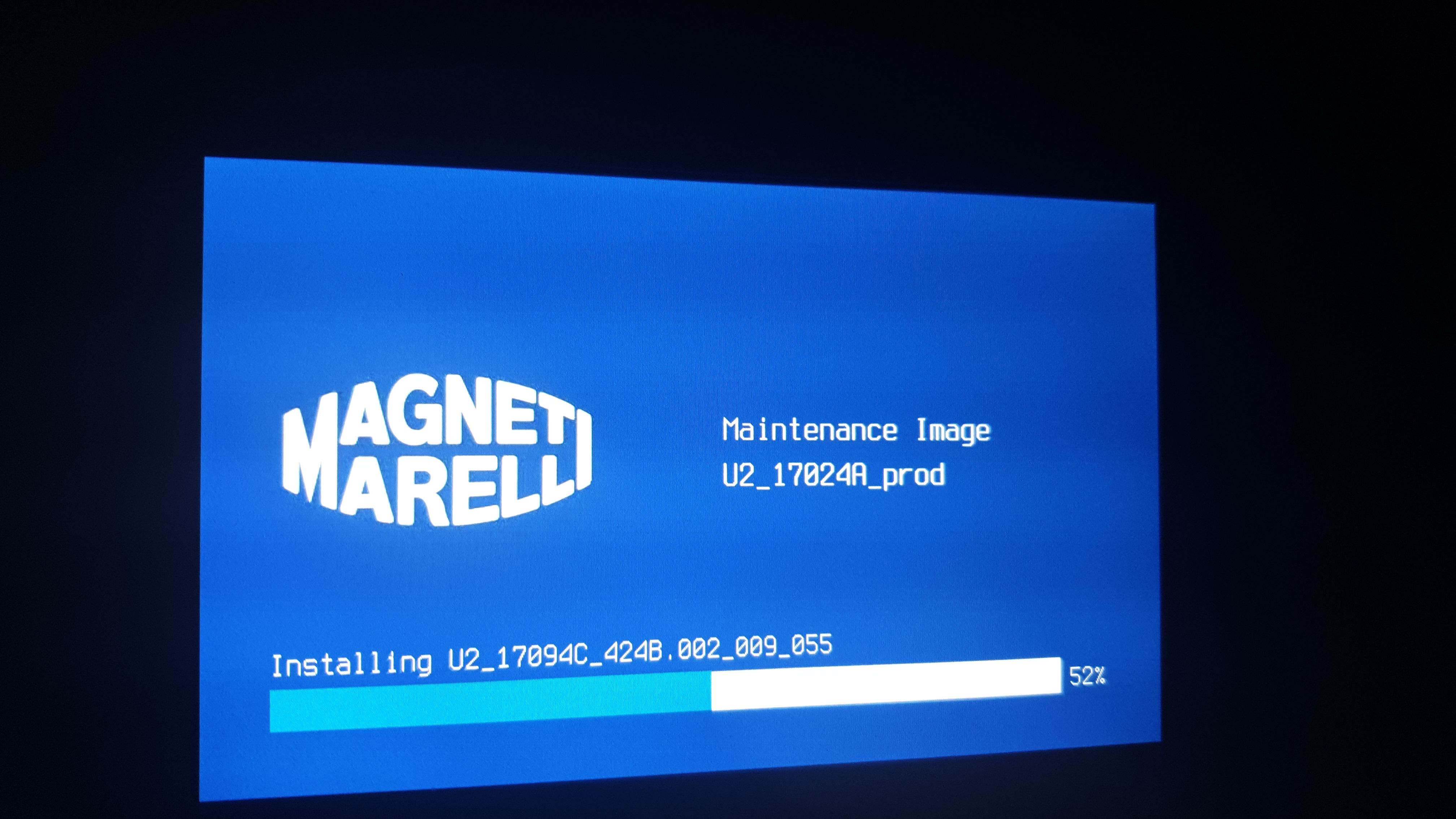

Io ho inserito la chiavetta a macchina spenta ed è partito l'aggiornamento con una specie di "bootstrap": schermo blu, logo Magneti Marelli e barra di avanzamento. Vari clic da dentro la plancia... si vede che va proprio nel profondo del sistema.
Il tutto dura circa 20 - 25 minuti di ansia. Particolari differenze non ne ho trovate, se non forse la gestione dei sottomenu nelle varie funzioni.

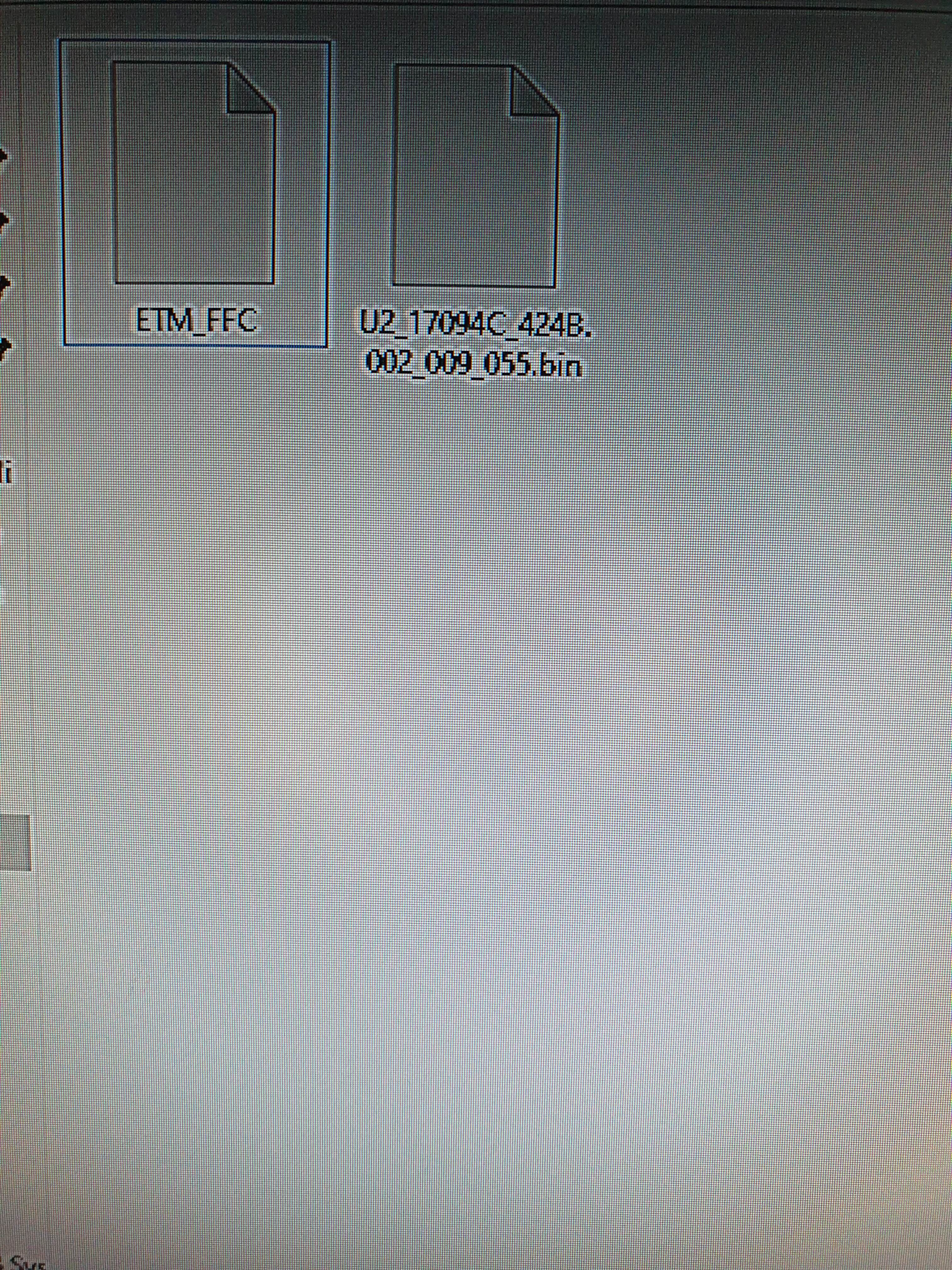

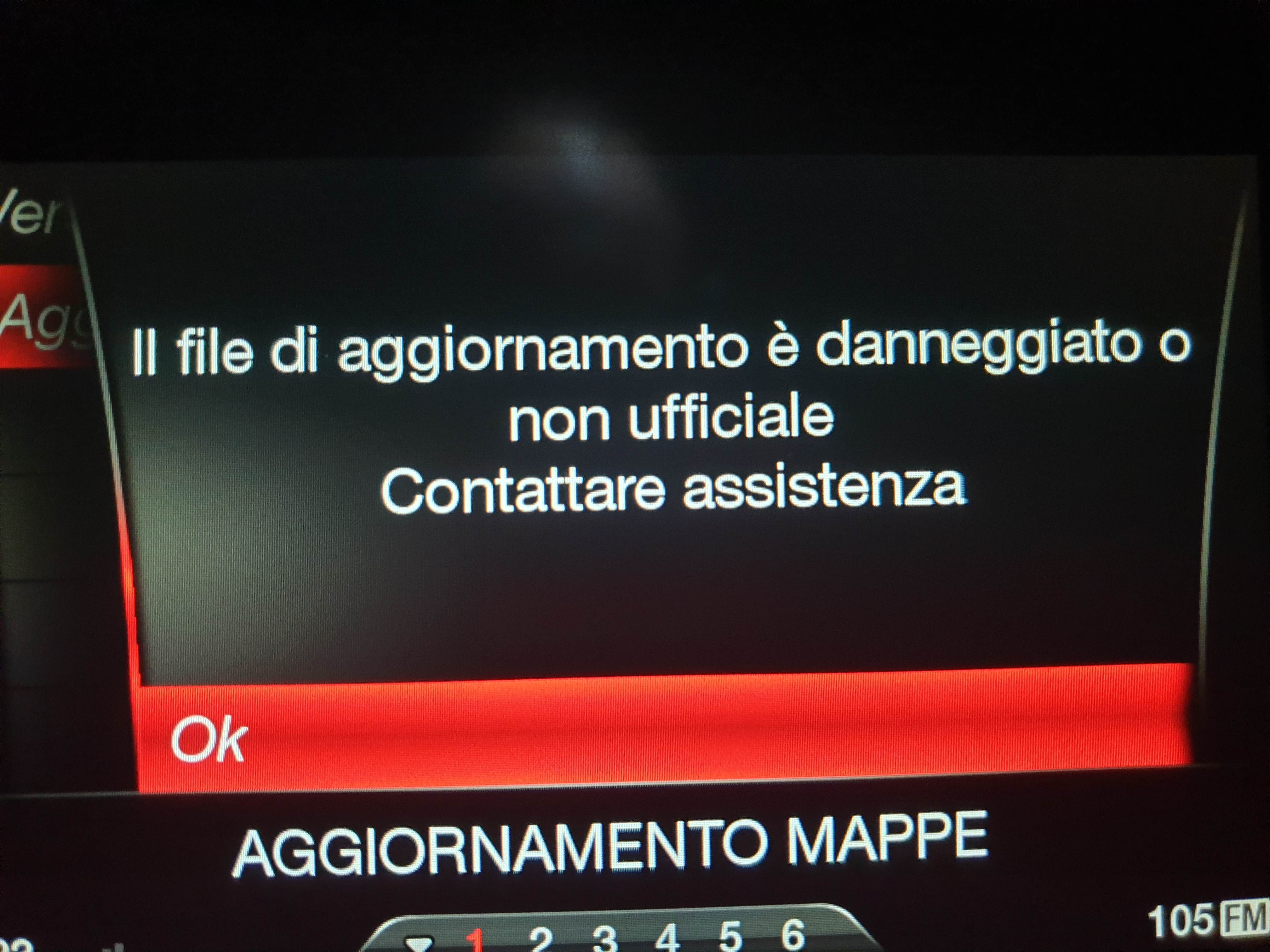

Buonasera Ragazzi, ho fatto la prova cambiando la USB e infatti funziona almeno in parte, trova i file ma ora mi dice che sono danneggiati. Vi allego l ultimo aggiornamento delle mie mappe e vi allego i file come sono dentro alla usb e cosa esce sul monitor 6,5 della Giulia. Grazie

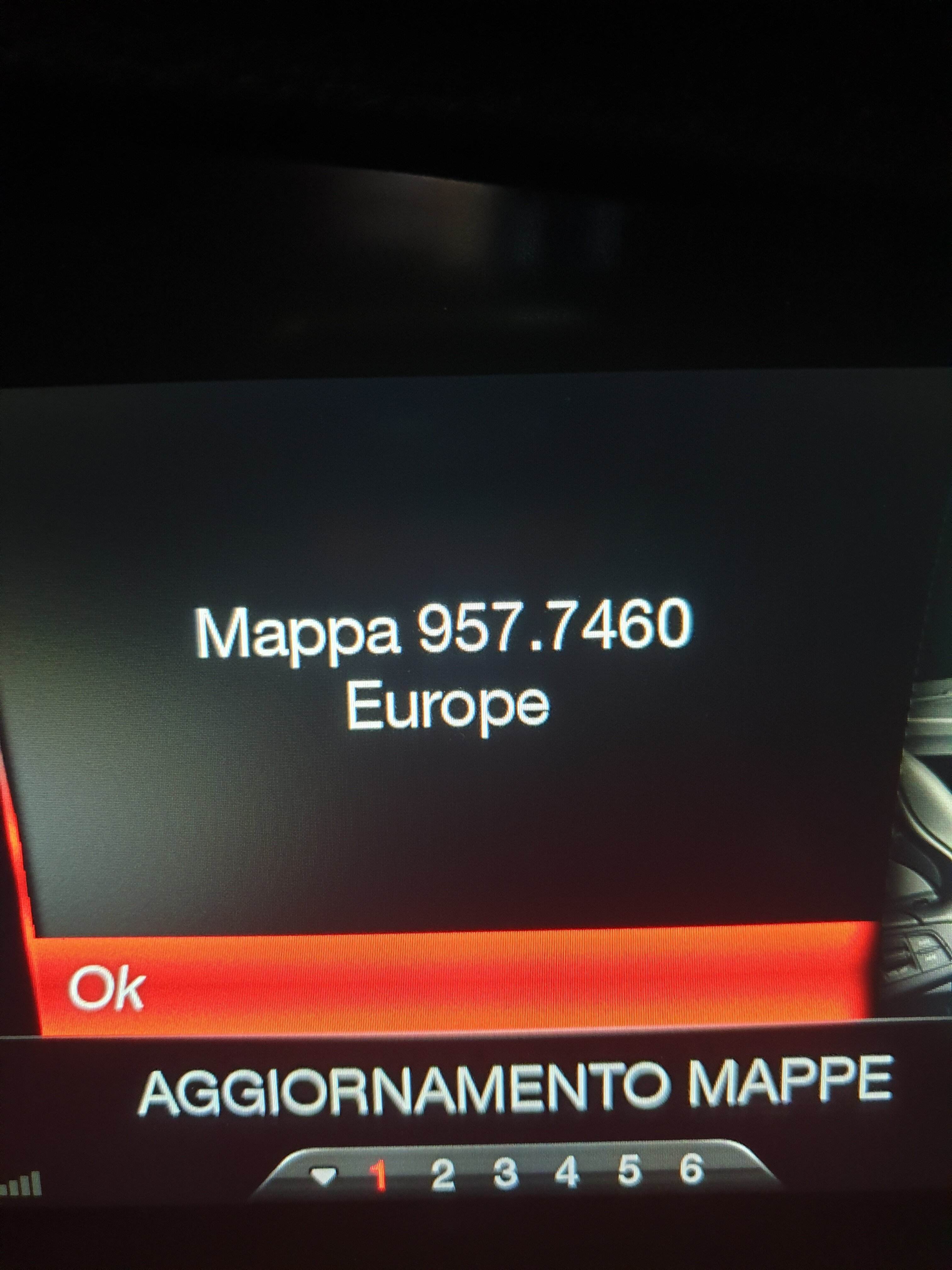

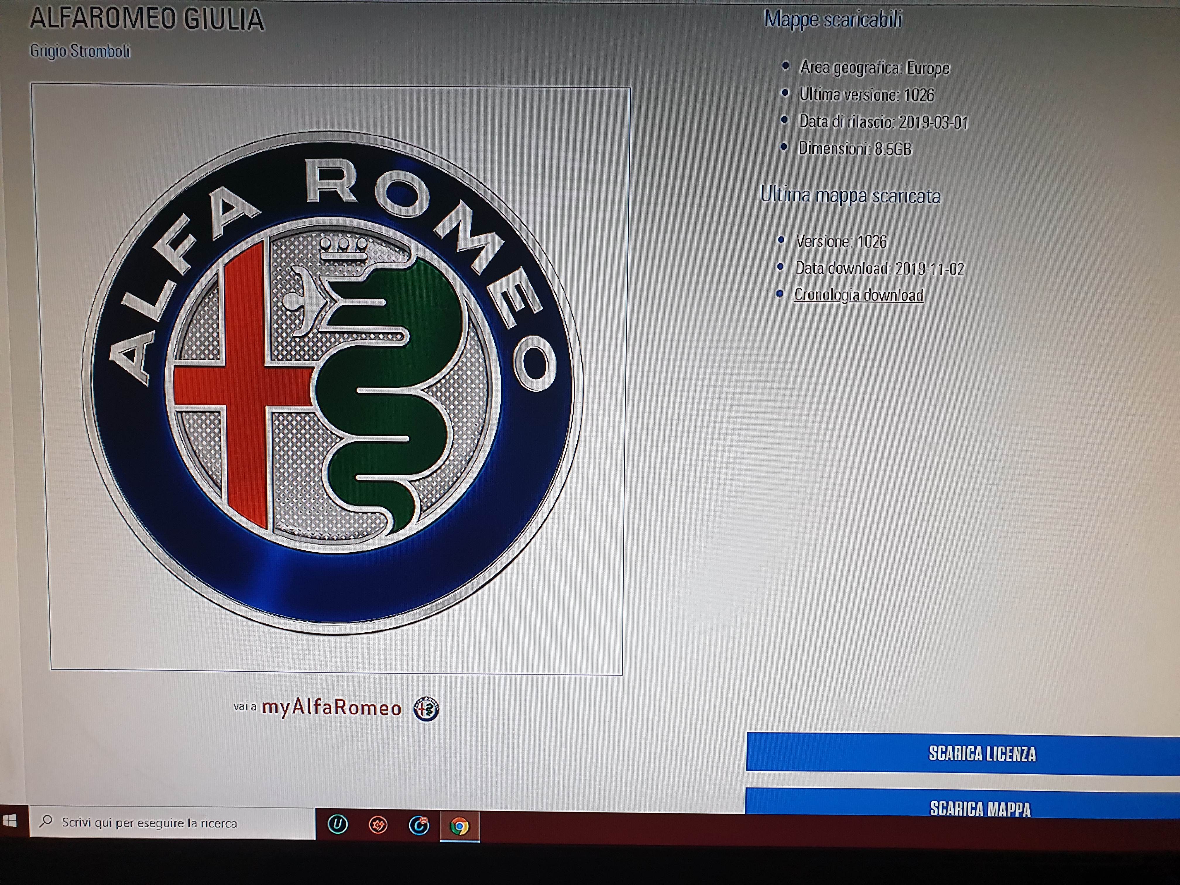

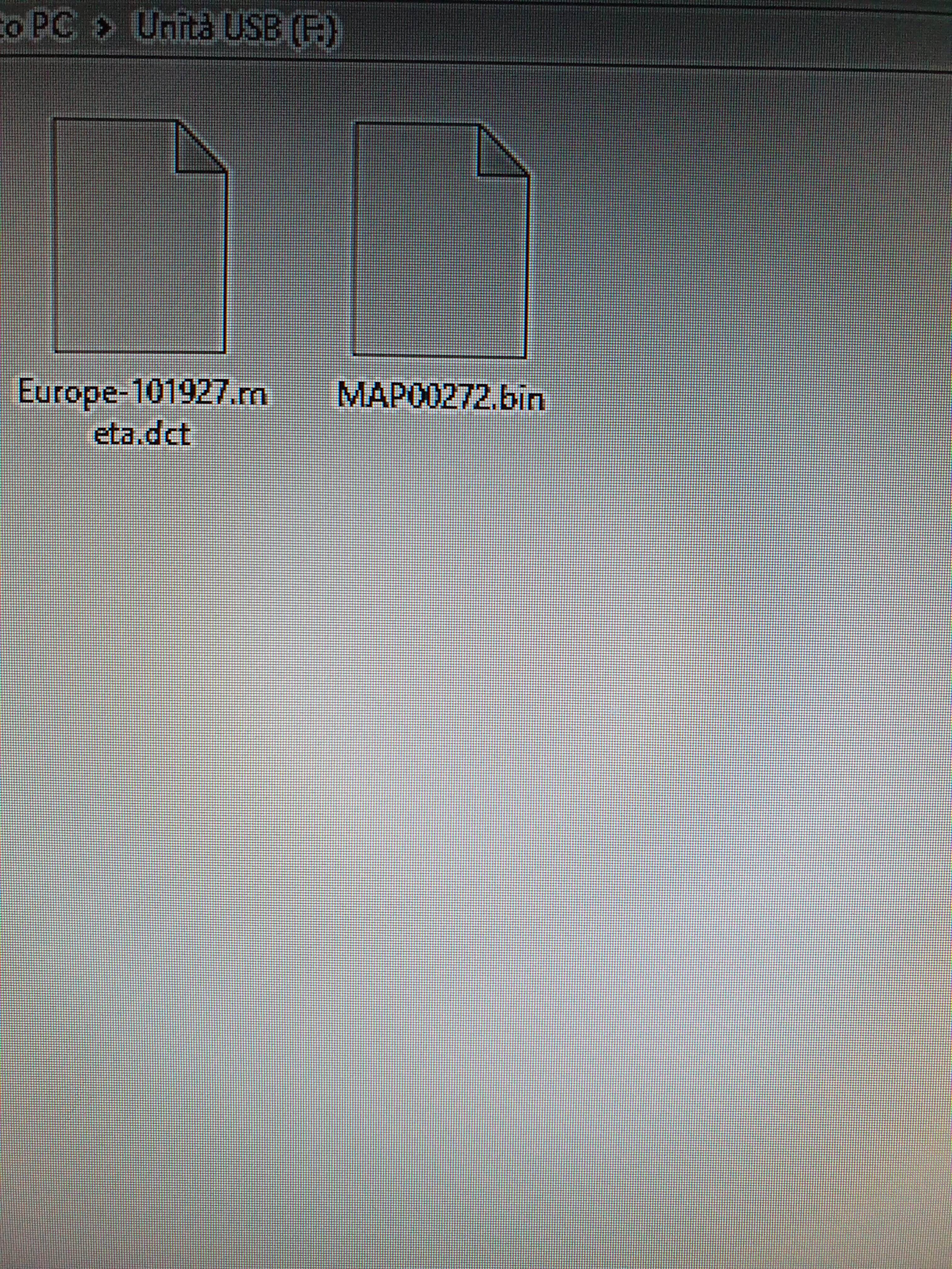

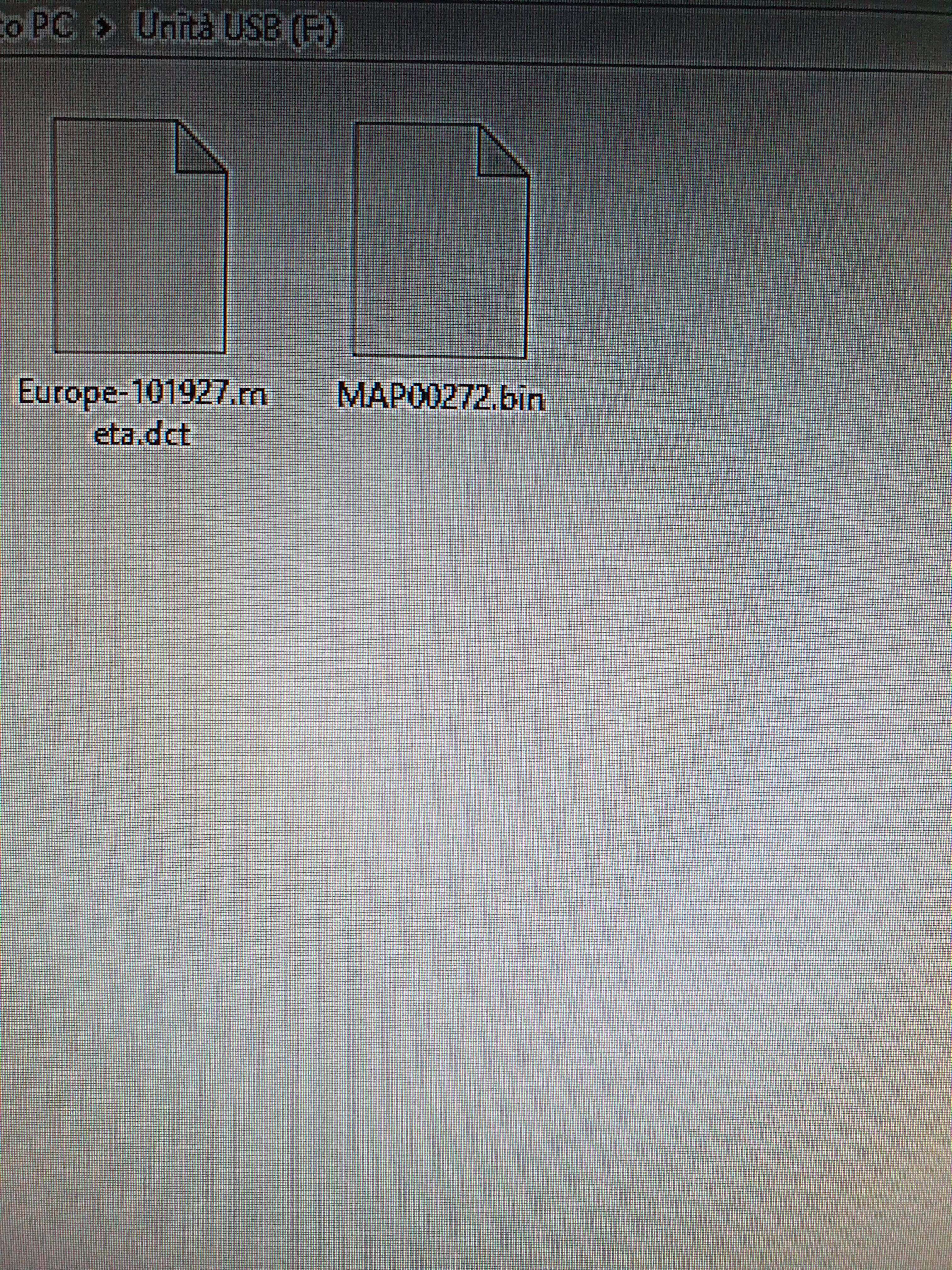

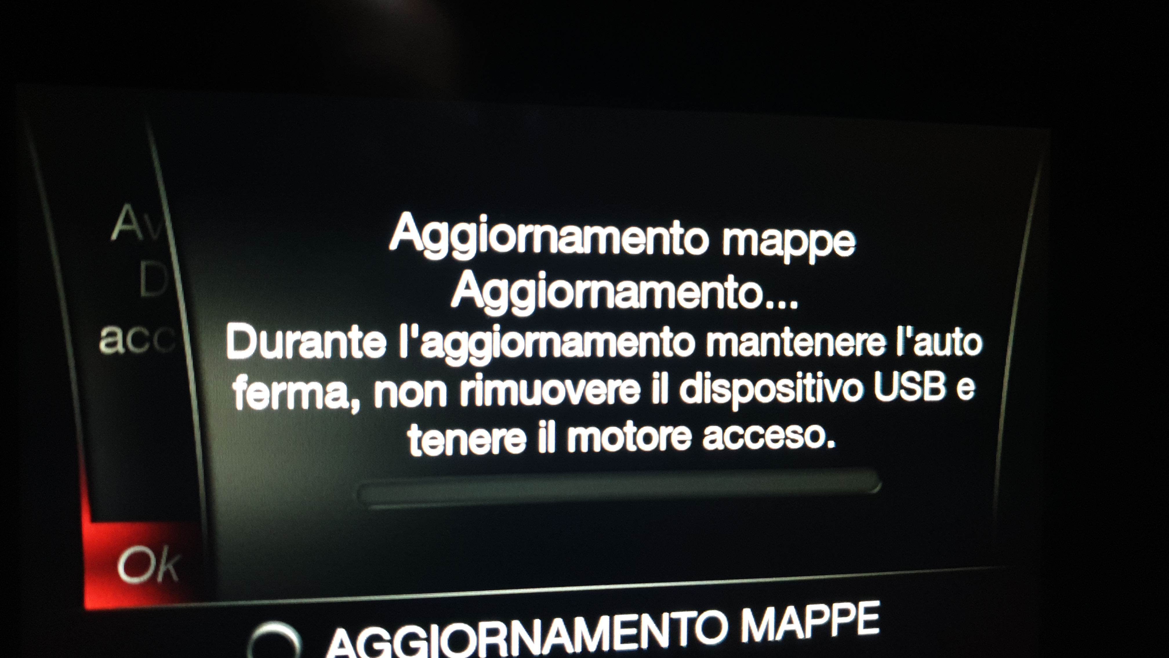

Buonasera Ragazzi, vorrei scrivere qui la mia esperienza fatta oggi per la 1 volta sull'aggiornamento SW e l'aggiornamento delle mappe. Metterò qui in allegato le foto dei passaggi. Grazie
1° Aggiornamento Software (SW)
L'aggiornamento SW deve essere fatto a motore accesso, inserite la chiavetta USB (formattata in exFAT), una volta inserita la chiavetta USB andate su sistema, Aggiornamento Software e date OK per far partire l'aggiornamento ( DURATA 25 Min. MAX). Ecco il SW MediaFire ( Grazie Rosso_620 )
2° Aggiornamento Mappe
L'aggiornamento Mappe va scaricato dal sito originale Home, bisogna iscriversi e inserire il codice Pin scritto sul libretto della vostra auto (durante l'iscrizione vi farà vedere lui dove si trova il codice). Una volta registrati andate sulla vostra pagina personale e scaricate i 2 File ( SCARICA LICENZA e SCARICA MAPPA), una volta scaricate incollate i due File nella chiavetta USB ( (formattata in exFAT ), una volta inserita la chiavetta USB andate su sistema, Aggiornamento mappe e date OK per far partire l'aggiornamento ( DURATA MAX 1 Ora).
Ecco le foto qui sotto.
Spero di essere stato chiaro. ;)

ciao quindi per aggiornare le mappe dopo l'avvio a motore acceso e macchina ferma è possibile muoversi? dalla diapositiva sembrerebbe che l'auto deve restare a motore acceso e macchina ferma. Grazie
