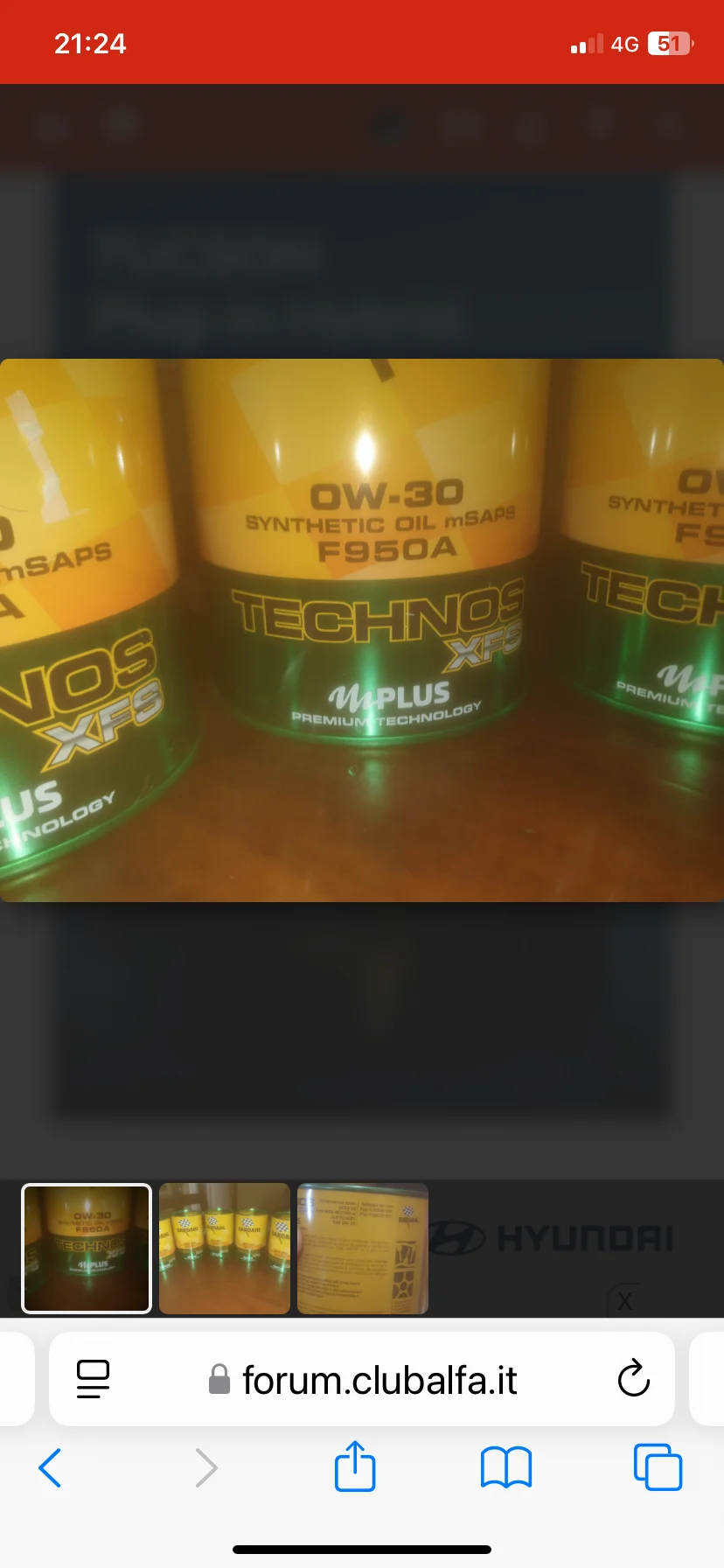

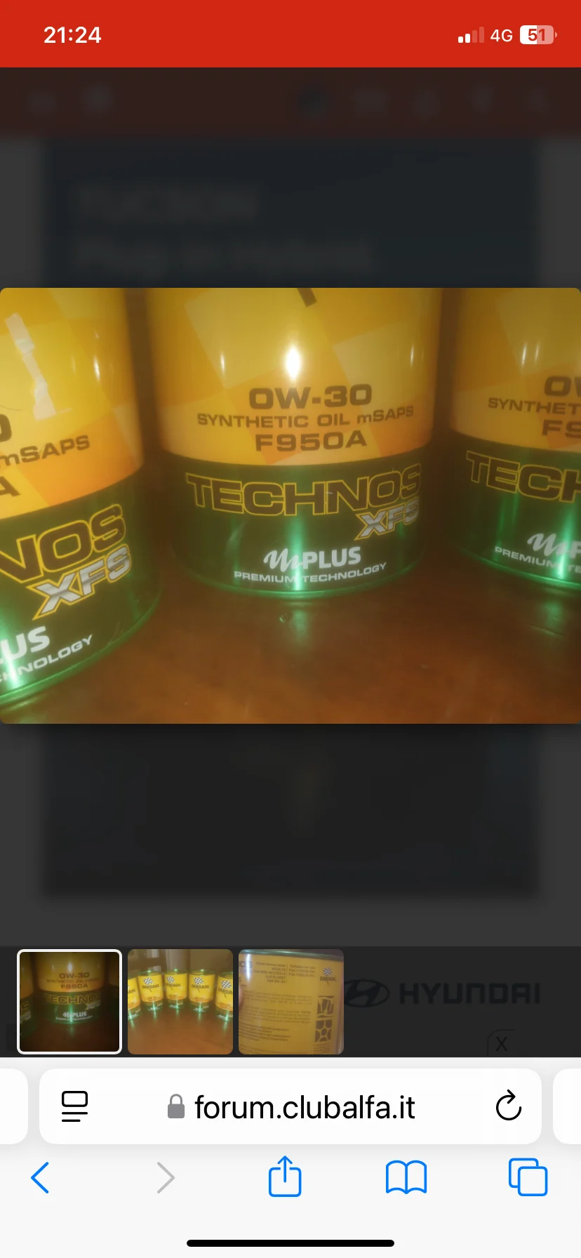

Brand e caratteristiche ?
Scusa ma leggo solo ora, ho avuto problemi con l'account.
La specifica completa dell'olio 0w30 XFS è questa :
SAE 0W-30
ACEA C2 / FORD WSS-M2C950-A / JLR.03.5007
Fiat 9.55535-GS1 / Fiat 9.55535-DS1
Come da immagine
