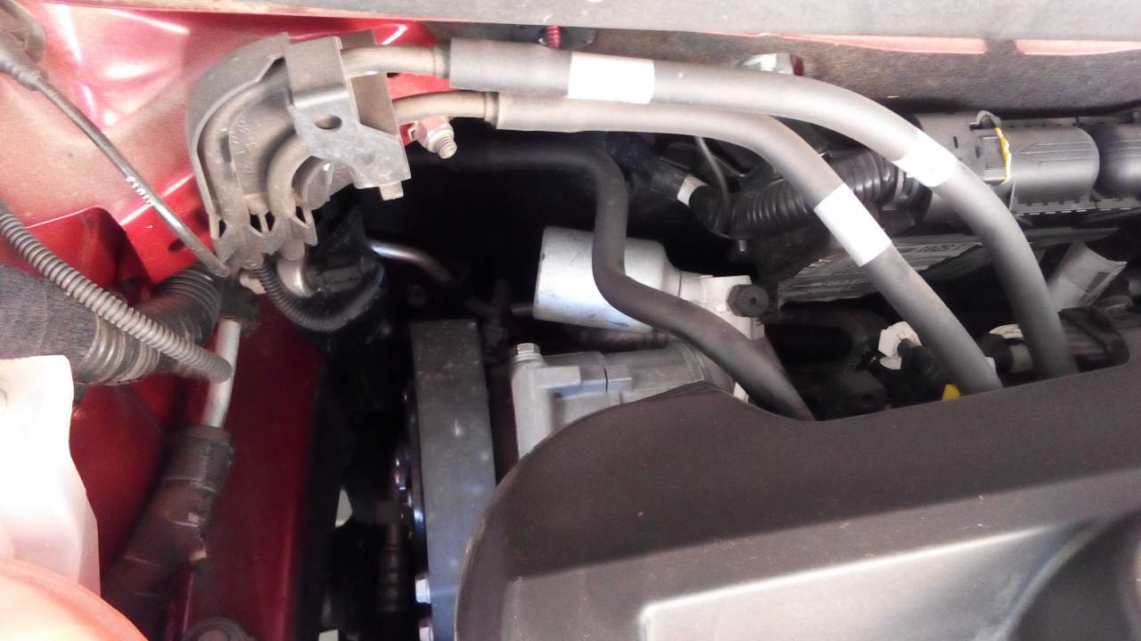

Ho aperto il cofano e il rumore ad orecchio proviene da questa zona:

avevo lo stesso tipo di ronzio, con gli stessi sintomi. Poi ho portato la vettura in officina Alfa per far sostituire il sensore di pressione GPL e contemporaneamente ricaricare il condizionatore che era totalmente scarico. Da quando ho ritirato l'auto da circa 3 settimane, non ho più avuto alcun rumore.
Qualcuno sul forum mi ha detto che il sibilo poteva essere dovuto proprio al condizionatore scarico.

Beh fai la prova definitiva, accendilo e vedi se ti fa aria calda o tiepida invece che fredda e vedrai se hai lo stesso mio problema.
Io ho preso l'auto di seconda mano a Marzo e aveva 2 anni e mezzo ( è stata ferma per quasi uno). A fine maggio ho acceso il condizionatore in giornate di caldo usciva aria bella calda! :O

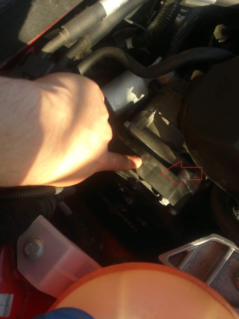

Stamattina appena accendo il quadro ha cominciato a far rumore, sempre lo stesso sibilo elettrico...aprendo il cofano ho cercato di individuare il pezzo preciso, la parte segnata dalla freccia al tocco del dito vibra. Ma quel pezzo che cos'è?

novità ?
Re: Forte ronzio dopo spegnimento autovettura - Giulietta 1.4 Multiair
Problema risolto, era l'aria condizionata. Era completamente a secco :I-DON'T-CARE-GUY:
