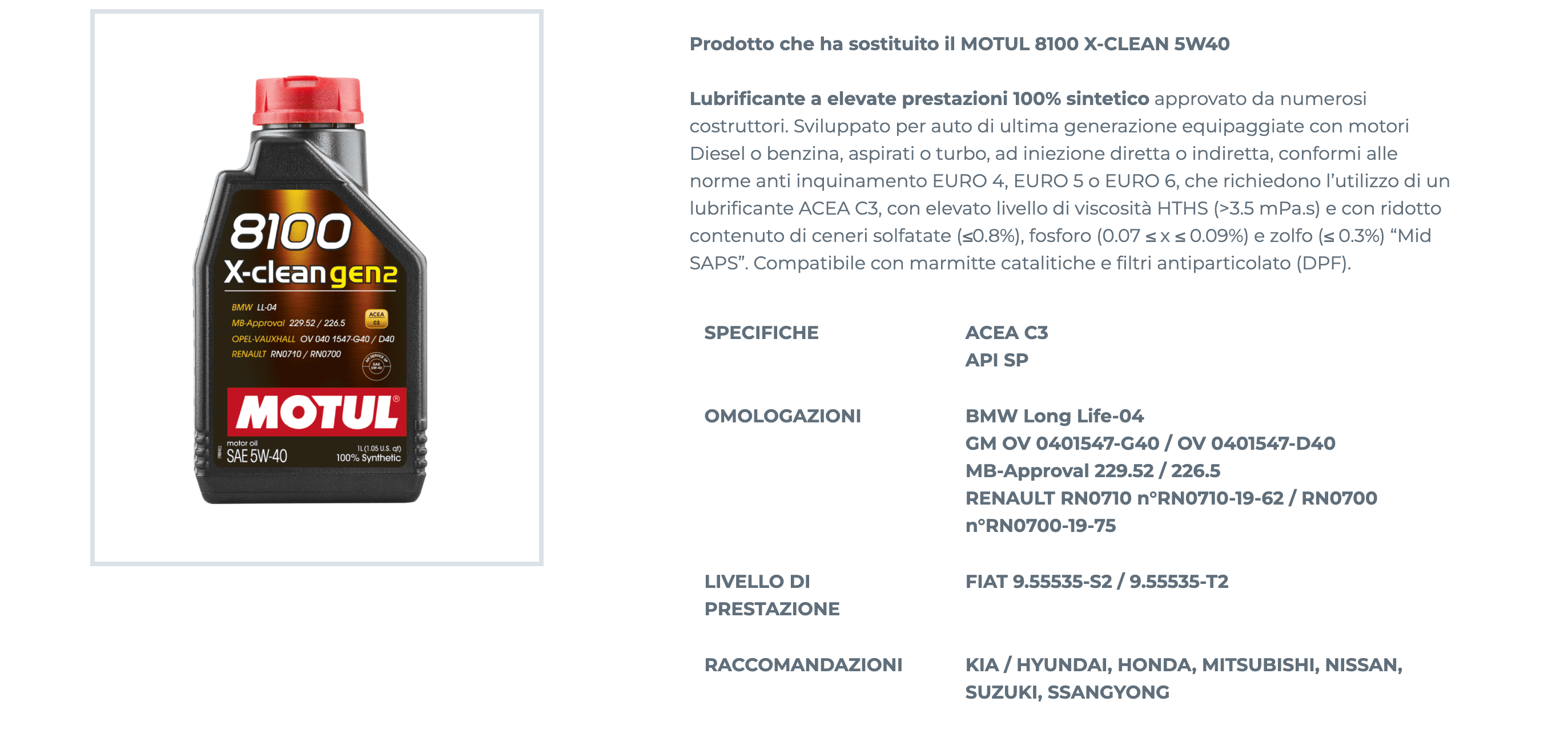

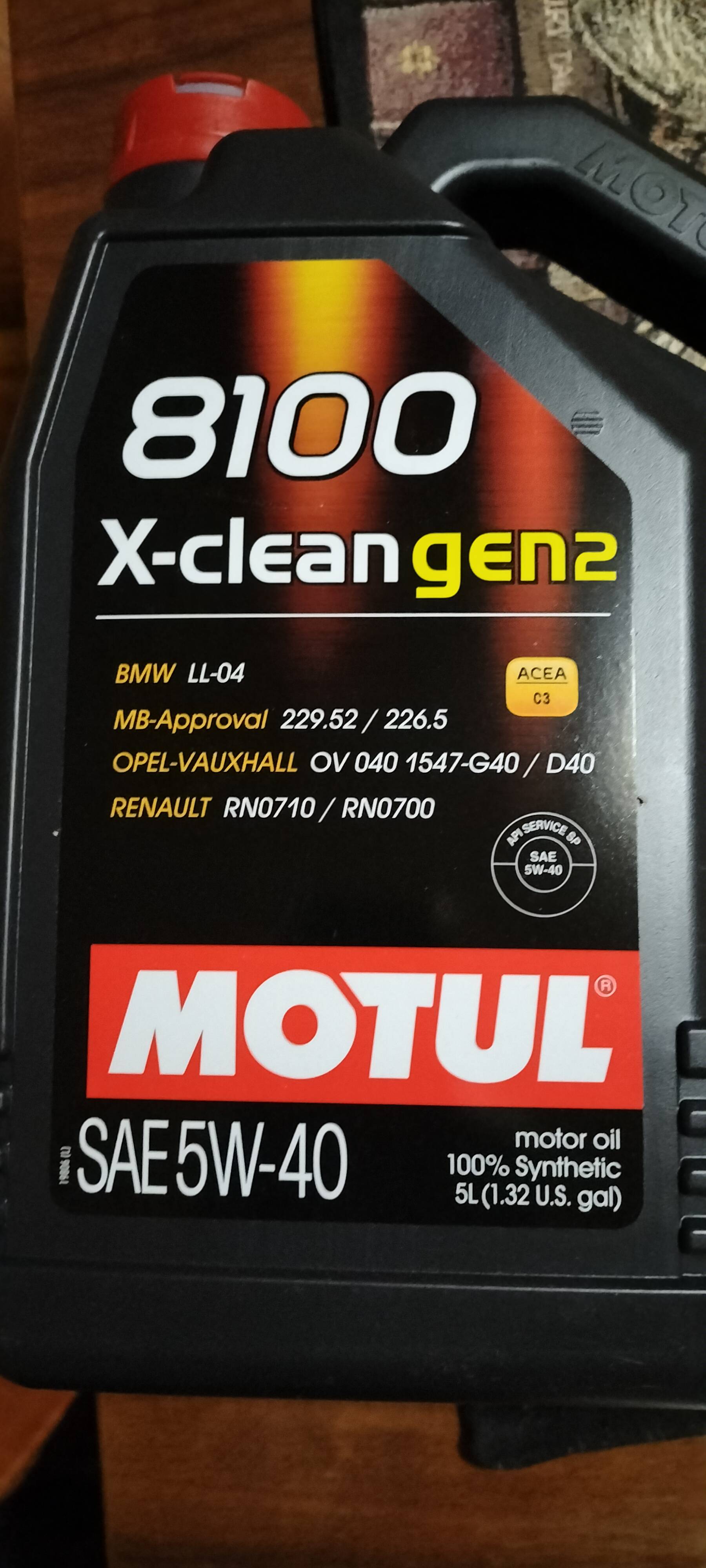

Ciao a tutti, oggi ho acquistato per il cambio olio annuale il Motul xclean gen2 5W 40 che uso da diversi anni ho notato che la specifica fiat non viene più indicata come in passato, qualcuno sa il perché?
    411.4 KB · Visualizzazioni: 78
Semplicemente hanno spostato la specifica multiair nella sezione prestazione che non viene messa nell'etichetta come quella di omologazione
Il livello di prestazione fiat S2 richiede una viscosità cinematica a 100° minima di 13.5 cosa che aveva il primo gen2 in commercio, da non troppo invece passato da 13.5 a 13.3 perdendo l'indicazione in etichetta. Protegge meno a caldo, occhio se fai tanti km soprattutto in autostrada.
Tra i 5w40 che hanno come viscosità 14 (come il selenia d'origine per intenderci) io sono passato a shell helix hx8 ect, in alternativa ci sarebbe petronas synthium 3000 av.
