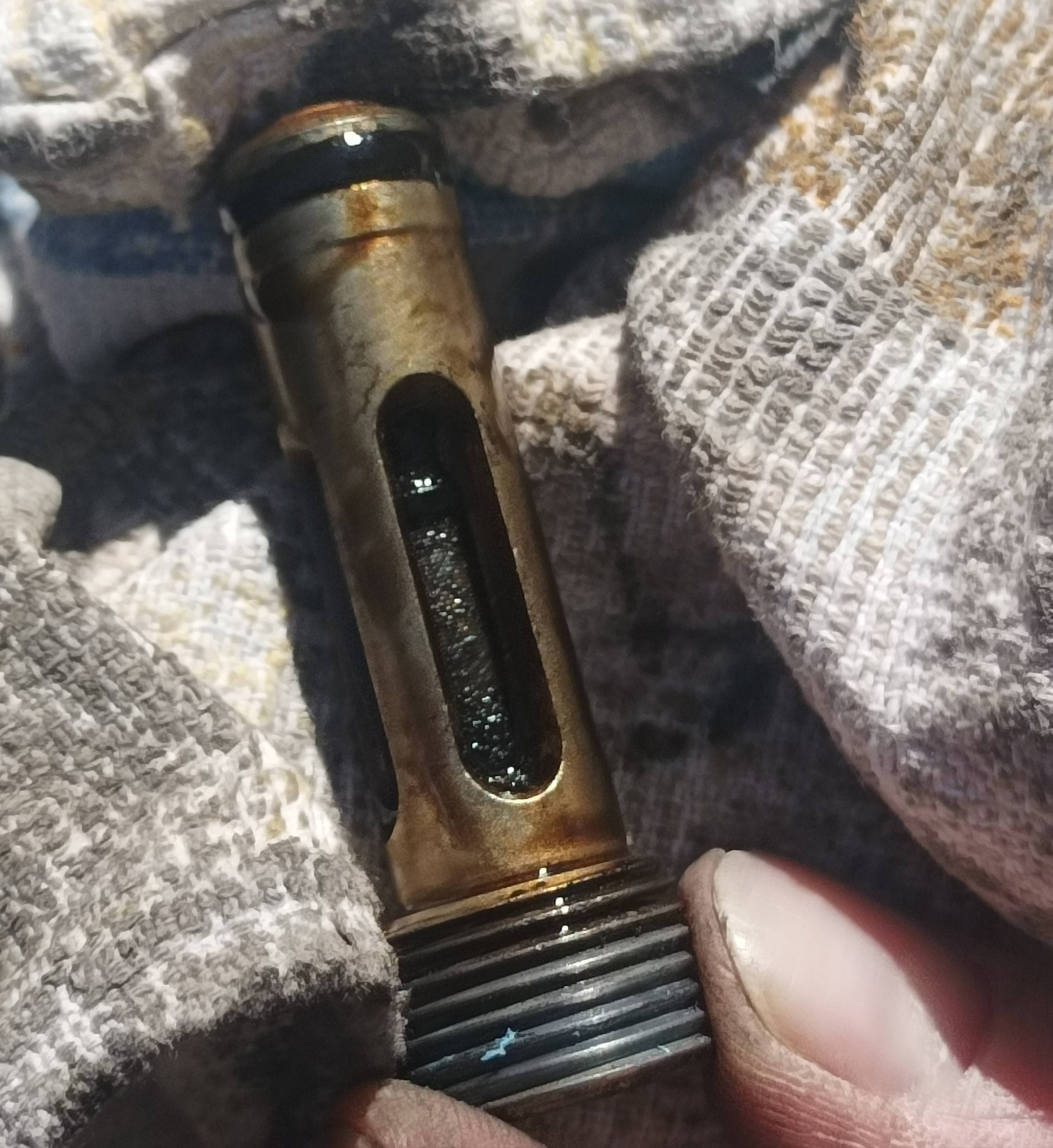

Io ho tirato fuori il mio oggi per la prima volta a 186 mila km ed era pure abbastanza pulito
A seconda del proprietario precedente, lui non ne conosceva l'esistenza di questo piccolo filtrino, cmq se non è stato mai cambiato nella vita precedente degli altri proprietari, mettiamo caso mai cambiato, a circa 130milakm, le condizioni del mio in foto
