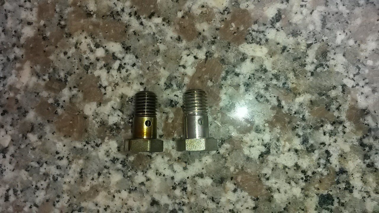

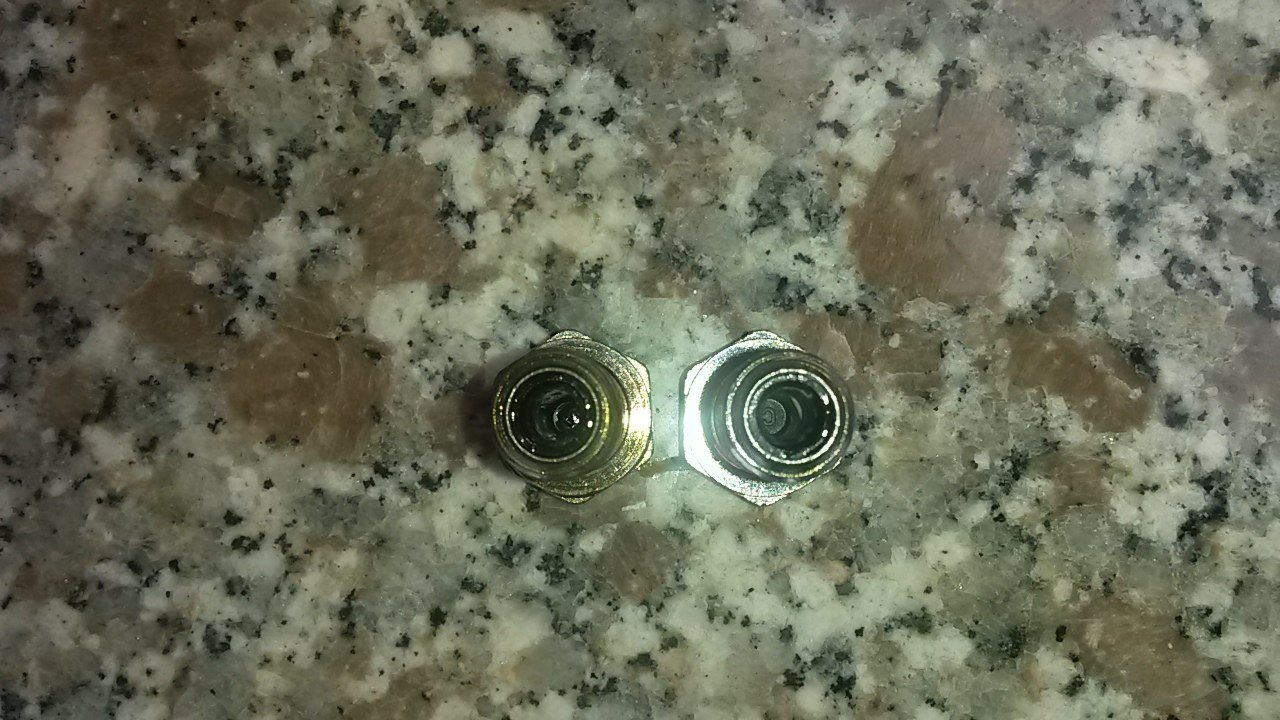

appena sostituito il filtrino. Vi allego le immagini dei due filtri: quello con 30.000 km e quello nuovo.
quello vecchio, se si vede, presentava il filtro interno parzialmente rientrato per cui la funzione di filtrazione nn avveniva più.
A parte questo nn era in cattive condizioni. Visto che ne avevo uno nuovo l'ho sostituito.
Re: Rottura Turbina Giulietta 1.4 MultiAir [Post Utile #128 Pag 13]
Stessa identica rottura del mio!

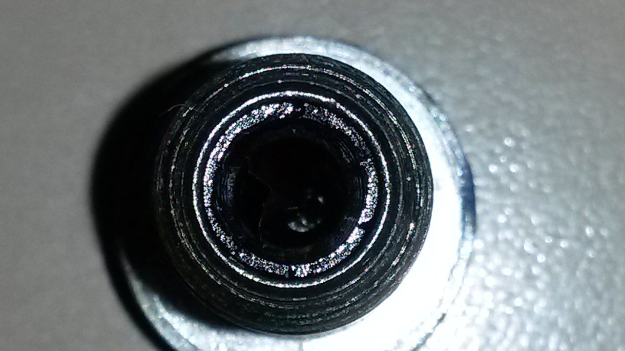

Domanda : Qualcuno sa se questa vite cava è identica a quella dei jtdm ?
