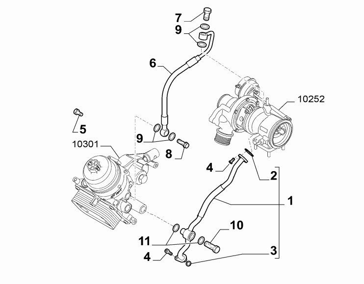

Re: Rottura Turbina Giulietta 1.4 MultiAir
Visualizza allegato 113139
Riassumendo, questo famoso filtrino a rete si trova all'interno del bocchettone n.7 del disegno qui sopra
71769773 Bocchettone n.7 (completo di filtro) €16,12 i.i.
71769771 Guarnizione tenuta n.9 (occorrono 2 pz) €2,72 cad i.i
grazie per lo schema, chiarissimo. è un intervento che si può fare da soli, o si rischia di fare danni? voi l'avete tolto o sostituito? perchè se lo togli, magari fai più danni che a lasciarlo usurato, no? io cambio l'olio ogni anno, e percorro circa 5000 km l'anno, ma visto quanto è delicata questa macchina...

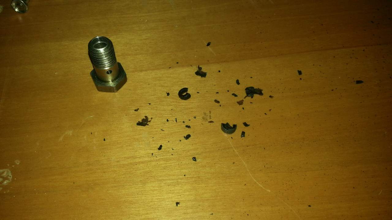

Ehm ... come l'hai pulito?!?
Ieri l'ho smontato
Tutti quei pezzettini sarebbero il filtro ... che h di seguito ricostruito mediante photoshop in un paio di ore ...
Immagine.png :eclipsee_Victoria:
A parte gli scherzi ... è un cilindro con due anelli di plastica sopra e sotto tenuti uniti da due filamenti di plastica (quelli neri ai lati ...) all'interno dei quali si trova una tela da carta o non so cosa. Nel mio caso era rotto ovvero, la linea rossa in figura rappresenta come era staccata la tela dal cilindro di gomma, quindi se c'era qualcosa in quel foro è passata ...
Pensavo quindi di tirarlo fuori dal bullone, ma è impossibile perchè all'interno è sagomato per tenere il filtro ... allora lo soffio col compressore ho pensato e ... parte dei risultati sono nella foto! o tolto i due anelli di plastica con l'avvitatore ed una punta da 6 mm.
Risultato: oggi sono andato senza filtro ma ho ordinato un bullone con filtro annesso grazie ai codici forniti da KLAUDYUS che ringrazio visto che in autoricambi fiat non sapevano neanche di cosa stessi parlando ...!
