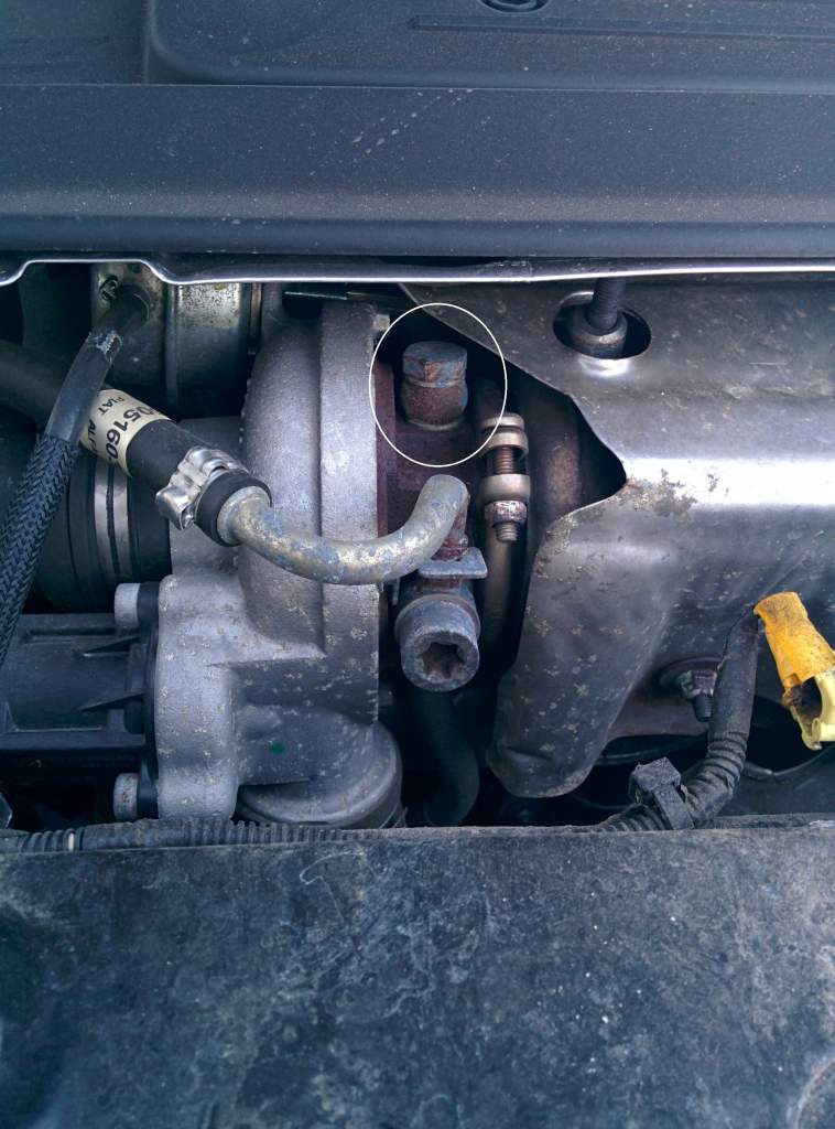

Ciao a tutti!
Questo week-end ho intenzione di provare a svitare il dado indicato a pagina 13.
L'idea e' quella di svitarlo, controllarne lo stato e pulire se possibile/necessario e poi rimontarlo.
Qualcuno ha avuto problemi di perdite a svitare e riavvitare senza sostituire le rondelle metalliche?
Qualche consiglio o precauzione?
E poi, tanto per essere sicuri.. il bullone giusto e' quello indicato dalla cerchietto?
Grazie
Roberto
Rottura Turbina Giulietta 1.4 MultiAir [Post Utile #128 Pag 13]
Roberto , la cosa importante sarebbe sostituire le rondelle di rame ... Ma se rispetti la posizione del montaggio delle stesse non avrai sicuramente perdite di olio
Mmmmm, riguardando la foto sembrano , dal colore, di alluminio ... È uguale !!!
Inviato da talefano di lello con Tapatalk
Nessuna perdita, smontato due volte e rimontato. Ma se hai più di 30/40 k km c'è poco da pulire, il filtro li dentro non c'è piu [emoji23]
Il bullone è quello

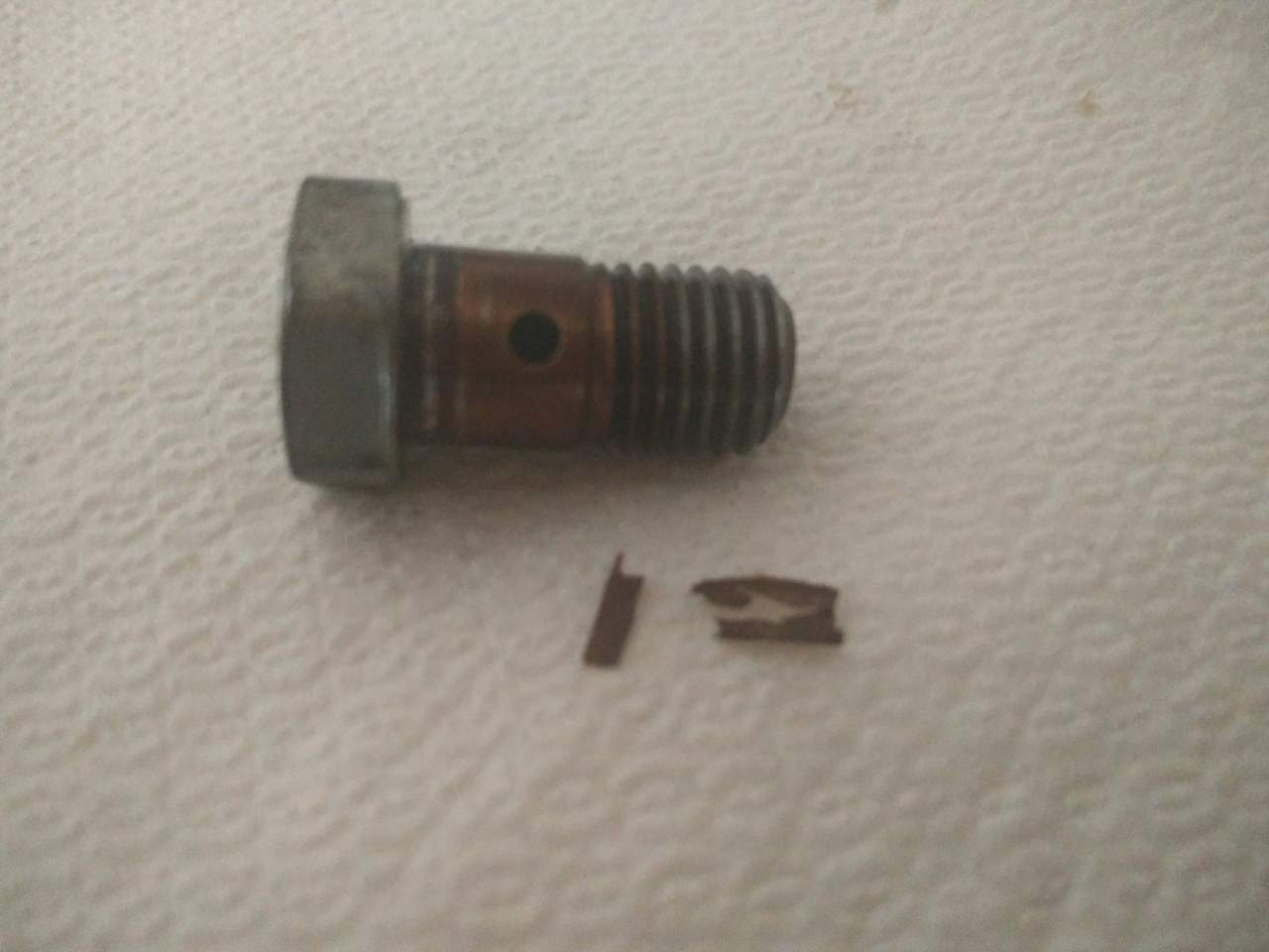

Re: Rottura Turbina Giulietta 1.4 MultiAir [Post Utile #128 Pag 13]
Ragazzi, oggi per scrupolo ho smontato il famigerato bullone/filtro, e come temevo, il filtro era spezzettato ed ho trovato tre pezzi grandi nel bullone, che mi consigliate di fare oltre ovviamente a sostituire il bullone?
Il pezzo modificato di cui parlate ha comunque il filtro?
