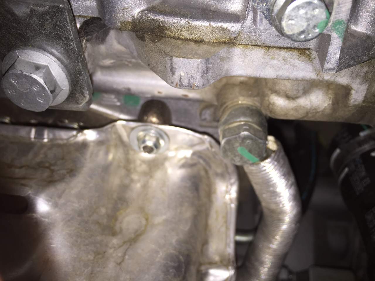

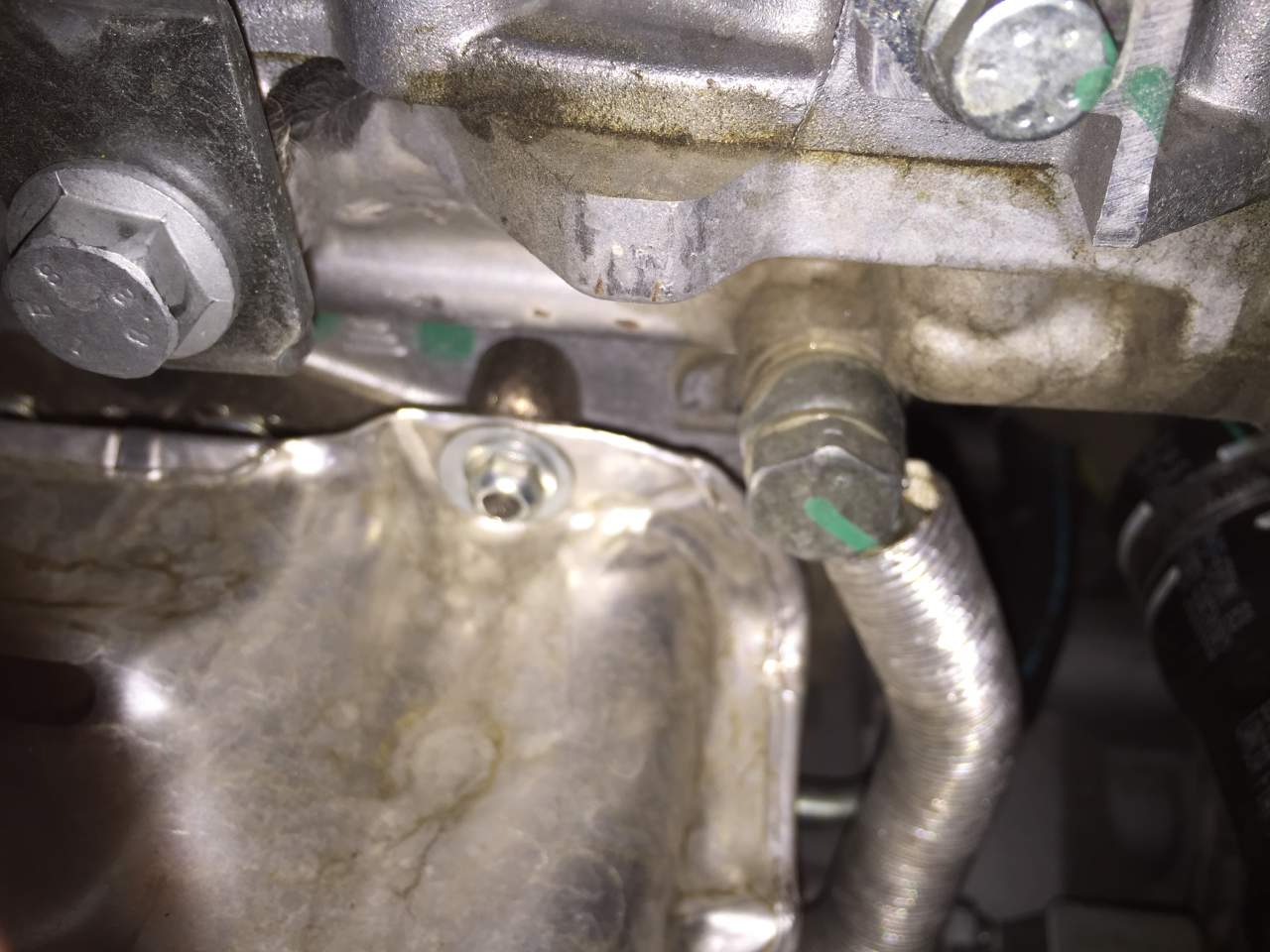

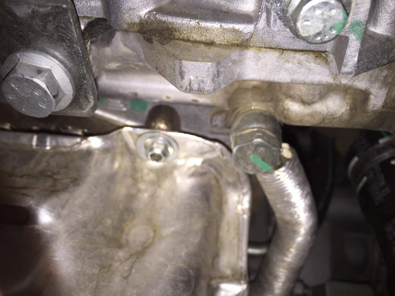

Ragazzi , fortuna vostra aver smontato per tempo i due bulloni ....
Sostituirli è buona cosa , il tubo basterebbe soffiarlo ( con il compressore ) PERO' se non ha il rivestimento corrugato in metallo ( l' isolante ) sarebbe meglio mettere il tipo nuovo di tubo , quello con l'isolante .
Oppure periodicamente smontare e soffiare il tutto.
Re: Rottura Turbina Giulietta 1.4 MultiAir [Post Utile #128 Pag 13]
Il tubo è in treccia metallica ma non vedo alcun rivestimento corrugato...
Dentro il filtrino non trovo tutta quella parte di plastica che vedo nella foto di qualche pagina indietro, sono nel panico!
Max
il tubo originale che da problemi ,quello ante modifica, è quello con il rivestimento esterno in gomma nera ( che attira il calore )
Il tuo ,con il rivestimento esterno in metallo ( treccia ) è già il tipo modificato .
Nel filtrino non c'è niente ? Meglio ,almeno non offre resistenza al passaggio del' olio .
ho trovato alcuni pezzetti di retina e poi con il cacciavite sono venuti via dei frammenti di plastica, ma non tutto un pezzo grande come si vedeva in foto.
Non riesco a capire se non riesco a toglierlo io o non c'è altro, o già è stato inghiottito...
Max

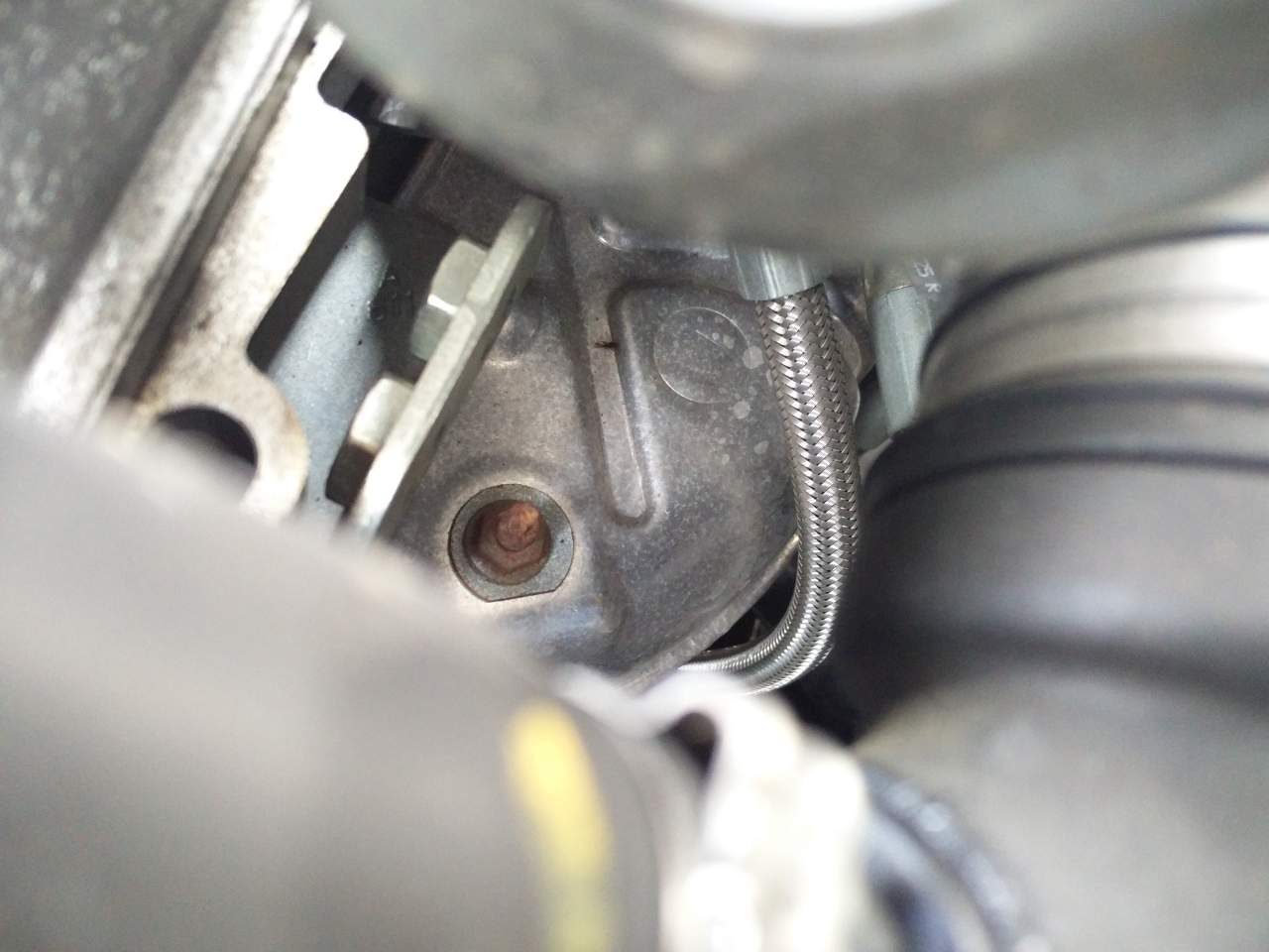

Ecco la foto del tubo olio turbina, è quello nuovo?
comunque non riesco a pulire quella cavolo di vite cava...
Max
Il tubo è rinforzato ,di tipo aeronautico , inconsueto per l' applicazione di quella pressione .
la finitura esterna chiara riflette il calore prodotto dal motore in maniera sufficiente a scongiurare temperature elevate del liquido interno anche se il tipo montato sulla mia è di metallo rigido coperto con un corrugato termoisolante molto largo , come da immagine.fiori e piante 042.jpg
la finitura esterna chiara riflette il calore prodotto dal motore in maniera sufficiente a scongiurare temperature elevate del liquido interno anche se il tipo montato sulla mia è di metallo rigido coperto con un corrugato termoisolante molto largo , come da immagine.Visualizza allegato 121801
Il mio non ha quella copertura zigrinata ma non è in gomma, che faccio ordino l'altro?
