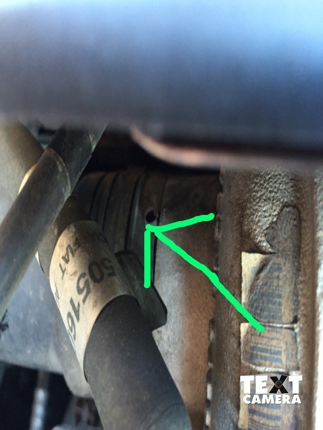

Ragazzi c'era questo tubo che non era agganciato bene Mo che la provo vi faccio sapere se la pressione e quella di prima.

Così ad occhio ti sei levato un bel pensiero , è risparmiato dei bei soldoni

È sempre lo stesso, sento un fruscio forte dal lato guidatore, e manca spinta agli alti giri e come se la macchina vuole aprire ma non c'è la fa, o lo fa a singhiozzo.
Se ho inquadrato bene il tubo , praticamente sfiata la pressione del' aria compressa dal turbocompressore e al motore non arriva sufficiente aria per lavorare bene . Giustamente inietta benzina per aria che arriva ... Addirittura va in recovery
