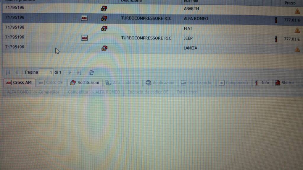

Guarda ti posto la foto cosi ti convinci, l'avevo gia detto e lo ribadisco e riconfermo...la tua turbina è RICONDIZIONATA
Quindi sono stato preso in giro... e la differenza con quella originale?
Circa 1500€ iva inclusa. Ti do una dritta, controlla sulla targhetta identificativa posta sulla turbina, se trovi AT-811311-5002SR la R finale sta per ricondizionata, perché quella nuova reca lo stesso codice ma senza la R
