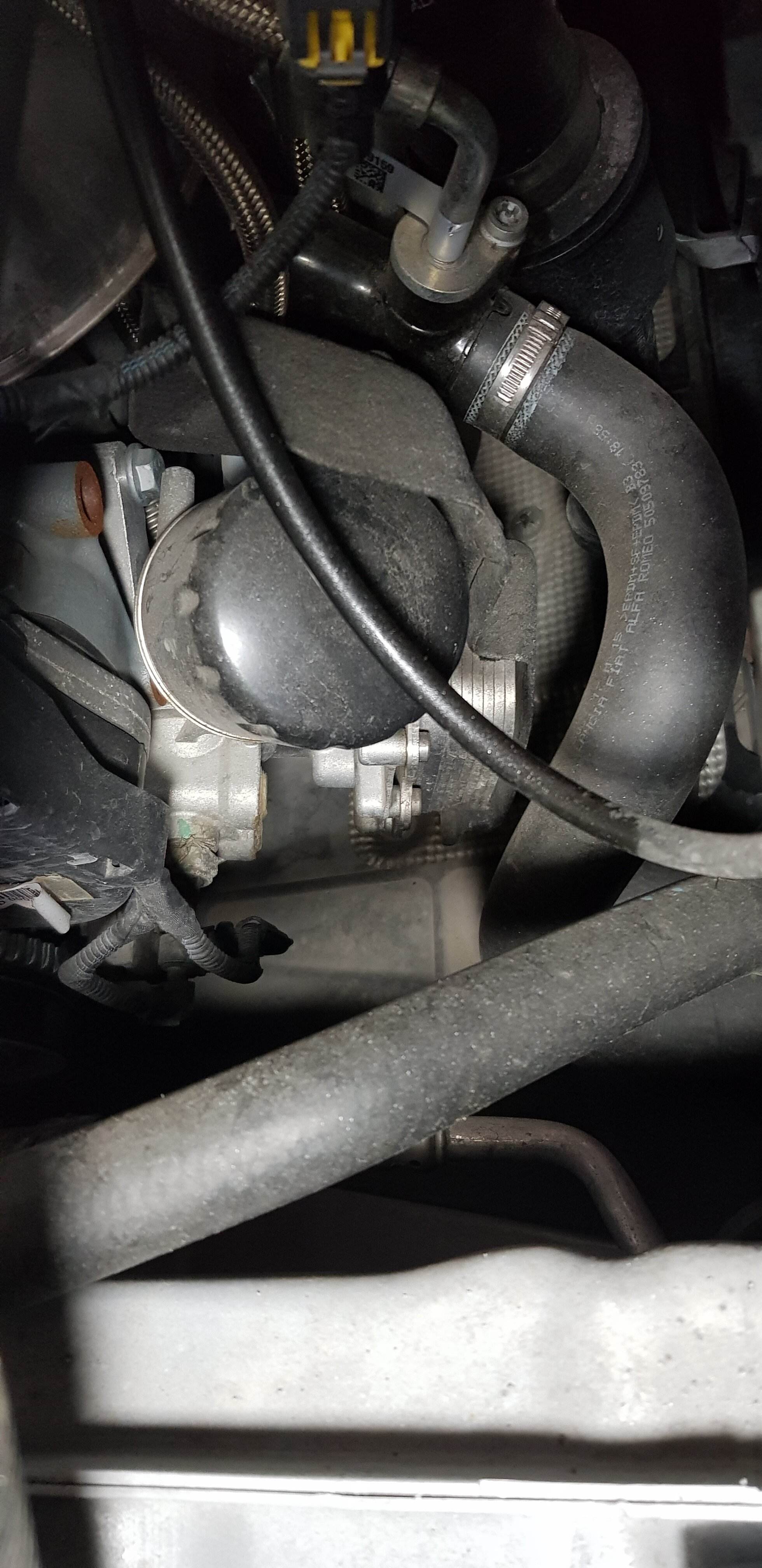

Scusate il piccolo o.t., vorrei mostrare il filtro olio utilizzato nel primo tagliando dalla stessa concessionaria/officina autorizzata che ho scritto poche pagine indietro.
P.s.
La mia giulietta è 1.4 multiair 170cv
