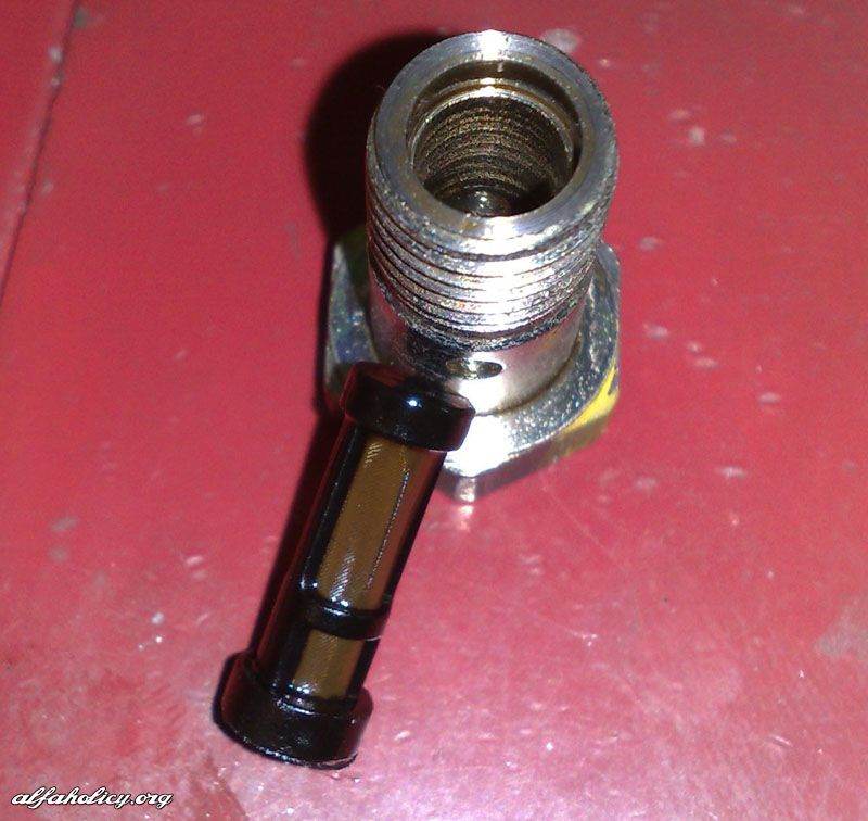

Se vai su google e scrivi questo numero 71769773 ti appare la vite della discussione.
Clicca su immagini e vedrai qualcuno di questi bulloni filtro imbustati nella loro confezione originale. Ad esempio te ne posto uno.

Questo è il bullone o vite filtro originale della discussione
  • 126059d1395921445-wymiana_oleju_czyszczenie_odmy_czyszczenie_filtru_modulu_ma-filtrino_zps5d735b.jpg
    67.2 KB · Visualizzazioni: 756

Non mi ricordo più dove l'ho letto, probabilmente cercando in rete tra gli installatori e manutentori di turbocompressori si può trovare qualcosa, ma la pressione massima per i coreassy dei turbocompressori con bronzine, come la GT1446, è di 5 bar che tra l'altro è la pressione a cui è tarato il regolatore di pressione dell'olio di lubrificazione delle Giuliette con motori turbo a benzina; mentre, ben più importante, è la pressione minima che deve essere garantita che è pari a 2 bar. Considerando anche la portata olio che attraversa il coreassy dubito, fortemente, che quei due fori servano a limitare la pressione olio che, peraltro, non ha alcun bisogno di essere limitata.
Cosa un po' diversa vale per i coreassy con cuscinetti ceramici.
Se ritrovo un sito americano che parla dell'esigenza e limitazioni della lubrificazione dei turbo,. in fase di progettazione di un motore turbo, te lo posto.....
