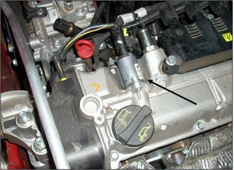

Non ho guardato con attenzione tutto il video, ma comunque anche sui 1.4 8v 78 cv c'è il variatore di fase come sui 1.2.
La mito ha montato tre diversi motori 1.4 aspirati, un 16v depotenziato a 79 cv ( per i neopatentati) poi un 8v 78cv con S&S sul quale sono sicuro ci sia il variatore di fase e negli ultimi anni di produzione un 1.4 70 cv che non ho mai visto e non so se abbia o meno il variatore di fase.. probabile sia quest'ultimo motore quello del video, anche se la mito non mi sembrerebbe l'ultima serie.
EDIT.
Il motore del video ha il variatore di fase, l'ho riguardato e al minuto 4,07 si vede chiaramente l'elettrovalvola del variatore fase.
Che sarebbe quella indicata dalla freccia nella foto (che non è della mito del video, ma un altra uato)
Visualizza allegato 222983
Si è vero , ci sono alcuni con variatore e alcuni senza , non solo sulla mito , ma anche su altri modelli FCA.

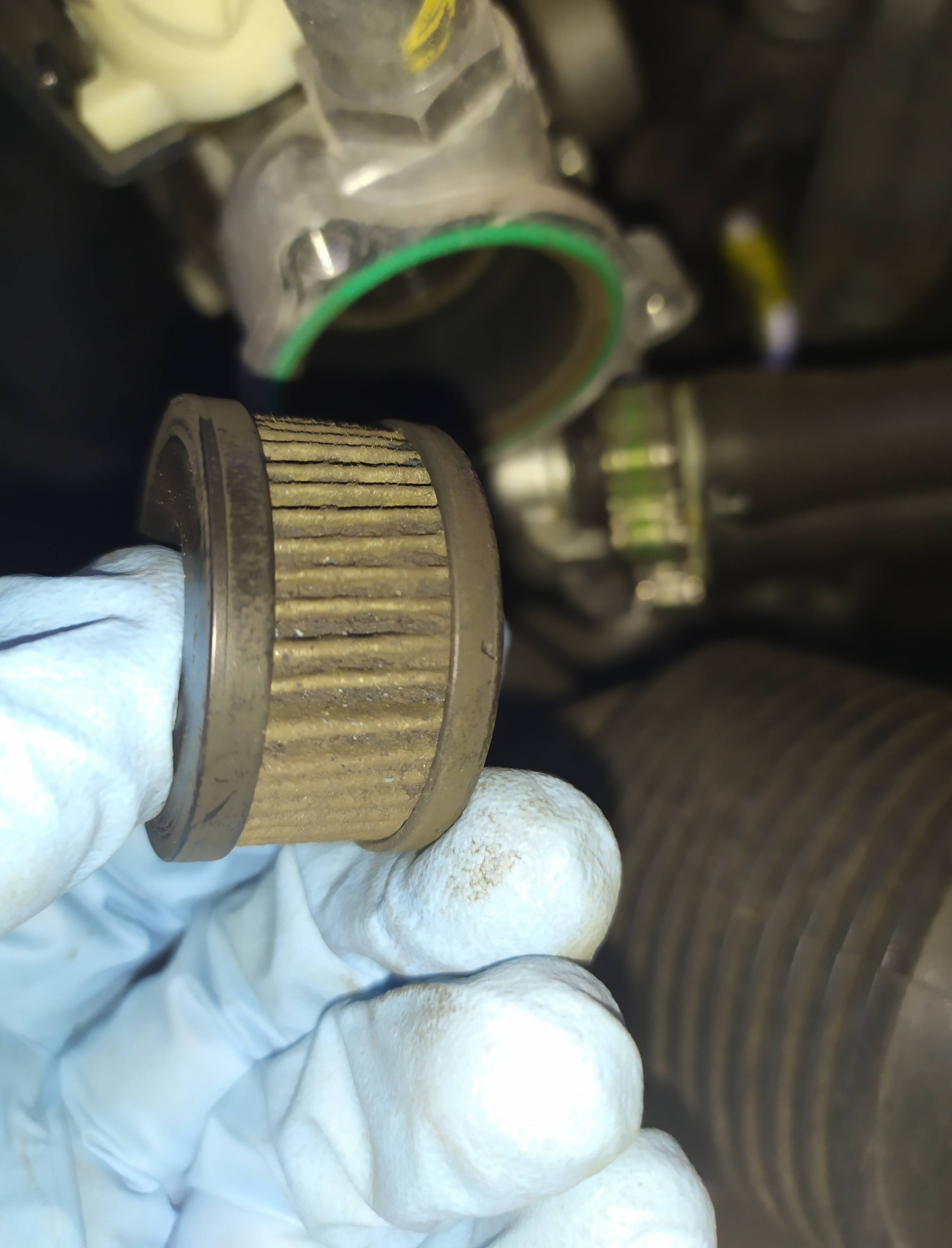

Io ho risolto revisionando il riduttore e pulendo gli iniettori con gli ultrasuoni. Non ho avuto più perdite di potenza ed ho risolto pure il problema della partenza a freddo. Poi controllando varie guide ho scoperto che il polmone li10 va revisionato ogni 80000 km, infatti era davvero sporco.Visualizza allegato 222953Visualizza allegato 222954

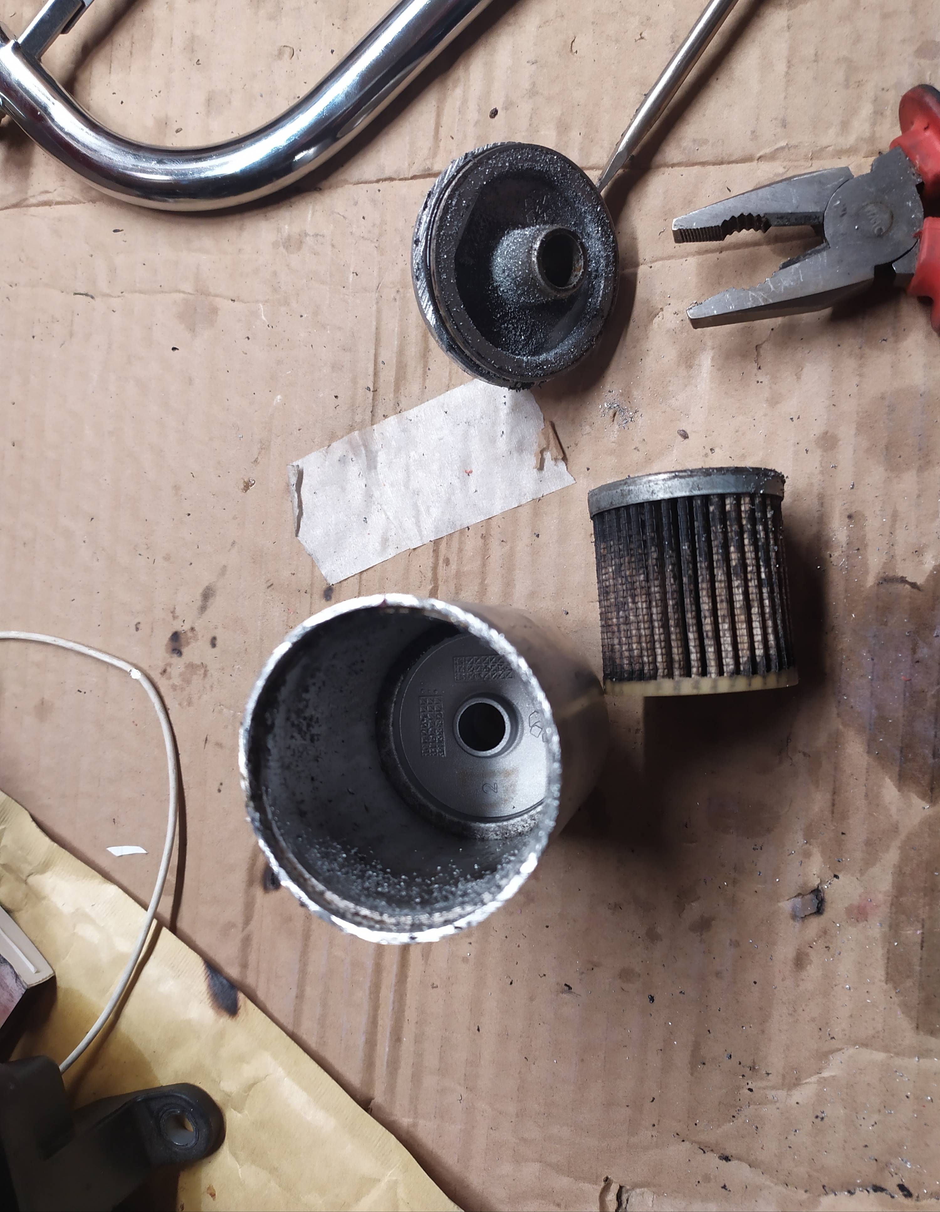

Li10 Code 674224000 ho la guida ma è troppo grande non riesco a caricarla. E cmq sostituisci anche il filtro della fase gassosa perché in alfa non l'hanno mai sostituito e non so il perché. L'originale ha una durata di 30000 km.
#25
Per la guida non ti preoccupare, avevo fatto lo stesso lavoro su un samurai che avevo qualche anno fa.
il filtro gassoso l ho cambiato subito dopo aver acquistato la macchina (a 90mila km mai stato sostituito) effettivamente era pieno di morchia.
Grazie ancora!

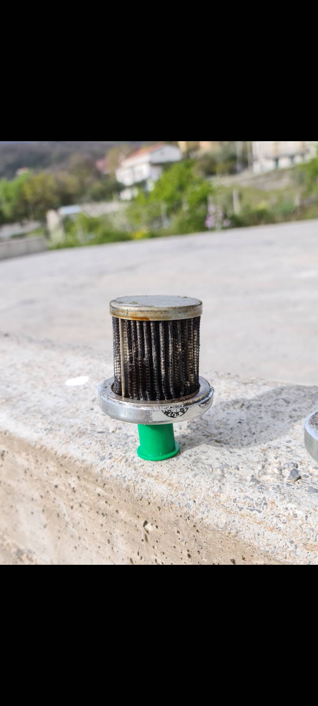

Ho sbagliato a scrivere quello con 90k km era il filtro del gpl liquido, ma anche il gassoso con poco meno di 30mila km non scherzava!
    384.9 KB · Visualizzazioni: 201
    827.8 KB · Visualizzazioni: 214
