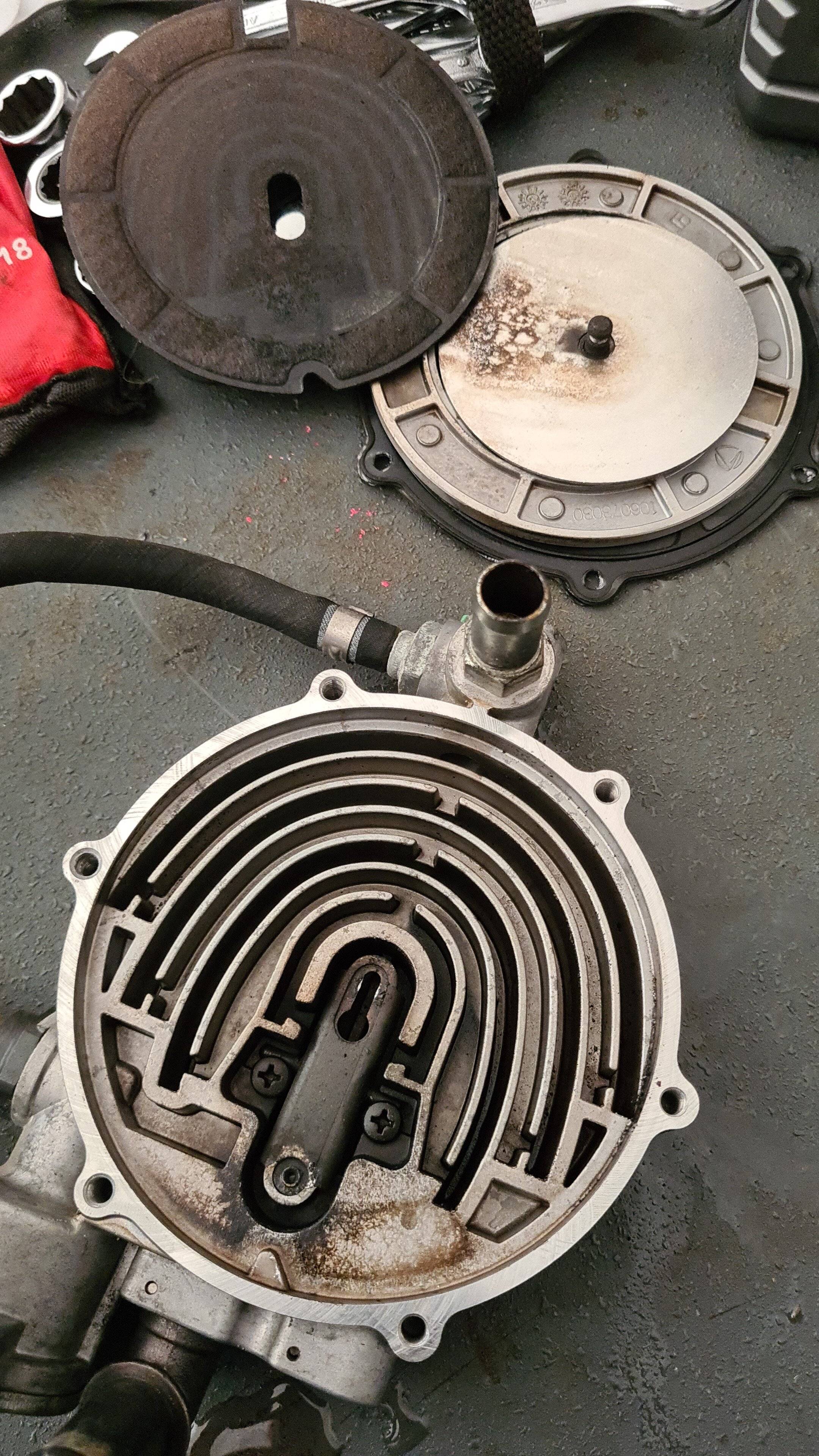

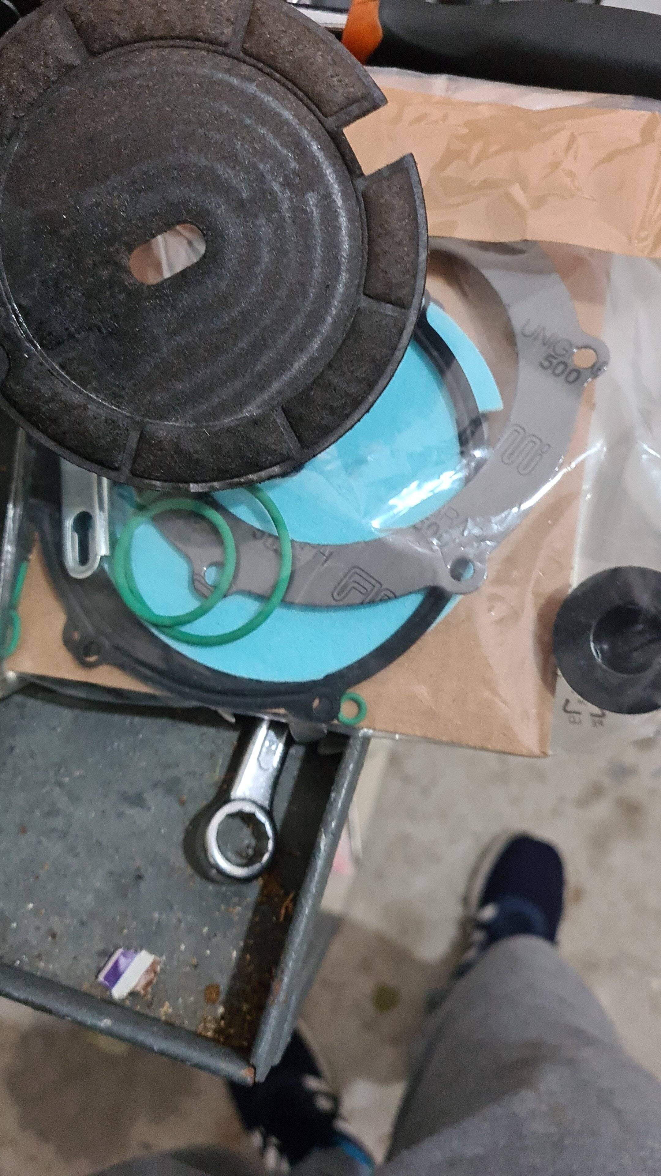

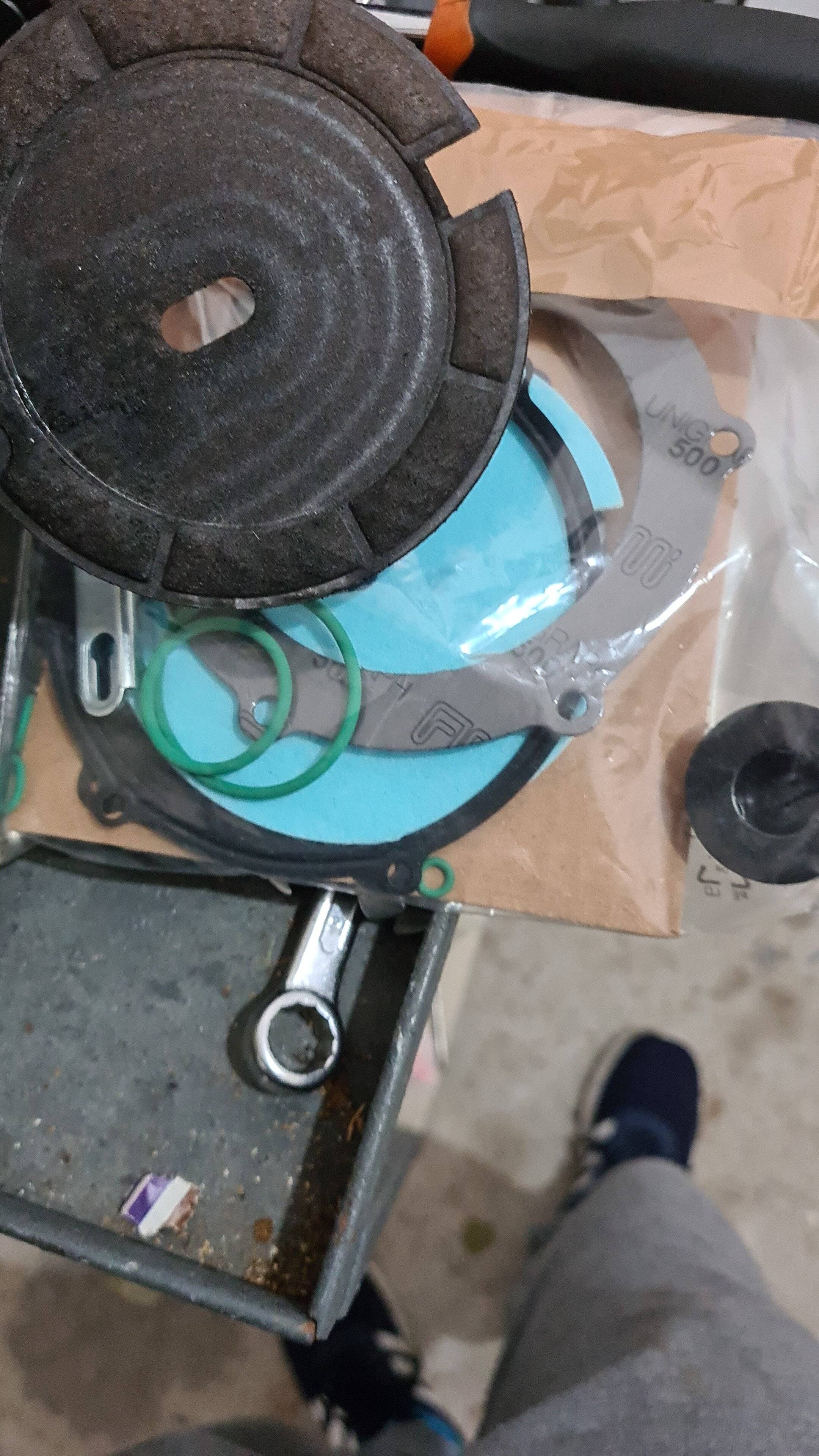

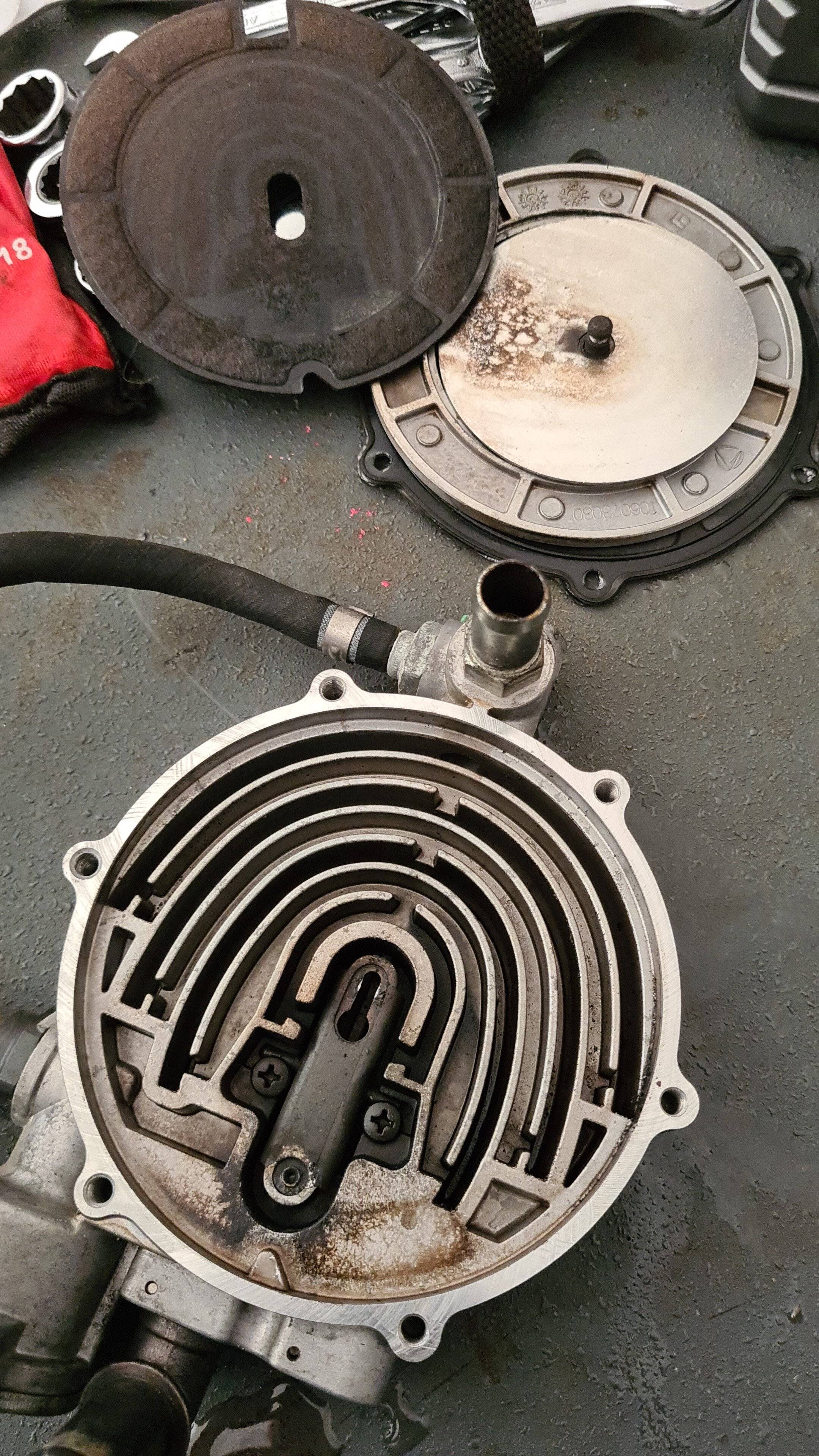

Io ho risolto revisionando il riduttore e pulendo gli iniettori con gli ultrasuoni. Non ho avuto più perdite di potenza ed ho risolto pure il problema della partenza a freddo. Poi controllando varie guide ho scoperto che il polmone li10 va revisionato ogni 80000 km, infatti era davvero sporco.

Io ho risolto revisionando il riduttore e pulendo gli iniettori con gli ultrasuoni. Non ho avuto più perdite di potenza ed ho risolto pure il problema della partenza a freddo. Poi controllando varie guide ho scoperto che il polmone li10 va revisionato ogni 80000 km, infatti era davvero sporco.Visualizza allegato 222953Visualizza allegato 222954

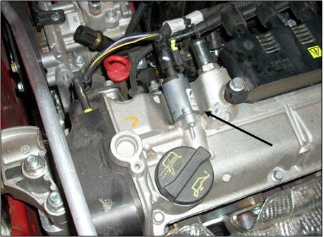

Non ho guardato con attenzione tutto il video, ma comunque anche sui 1.4 8v 78 cv c'è il variatore di fase come sui 1.2.
La mito ha montato tre diversi motori 1.4 aspirati, un 16v depotenziato a 79 cv ( per i neopatentati) poi un 8v 78cv con S&S sul quale sono sicuro ci sia il variatore di fase e negli ultimi anni di produzione un 1.4 70 cv che non ho mai visto e non so se abbia o meno il variatore di fase.. probabile sia quest'ultimo motore quello del video, anche se la mito non mi sembrerebbe l'ultima serie.
EDIT.
Il motore del video ha il variatore di fase, l'ho riguardato e al minuto 4,07 si vede chiaramente l'elettrovalvola del variatore fase.
Che sarebbe quella indicata dalla freccia nella foto (che non è della mito del video, ma un altra uato)
