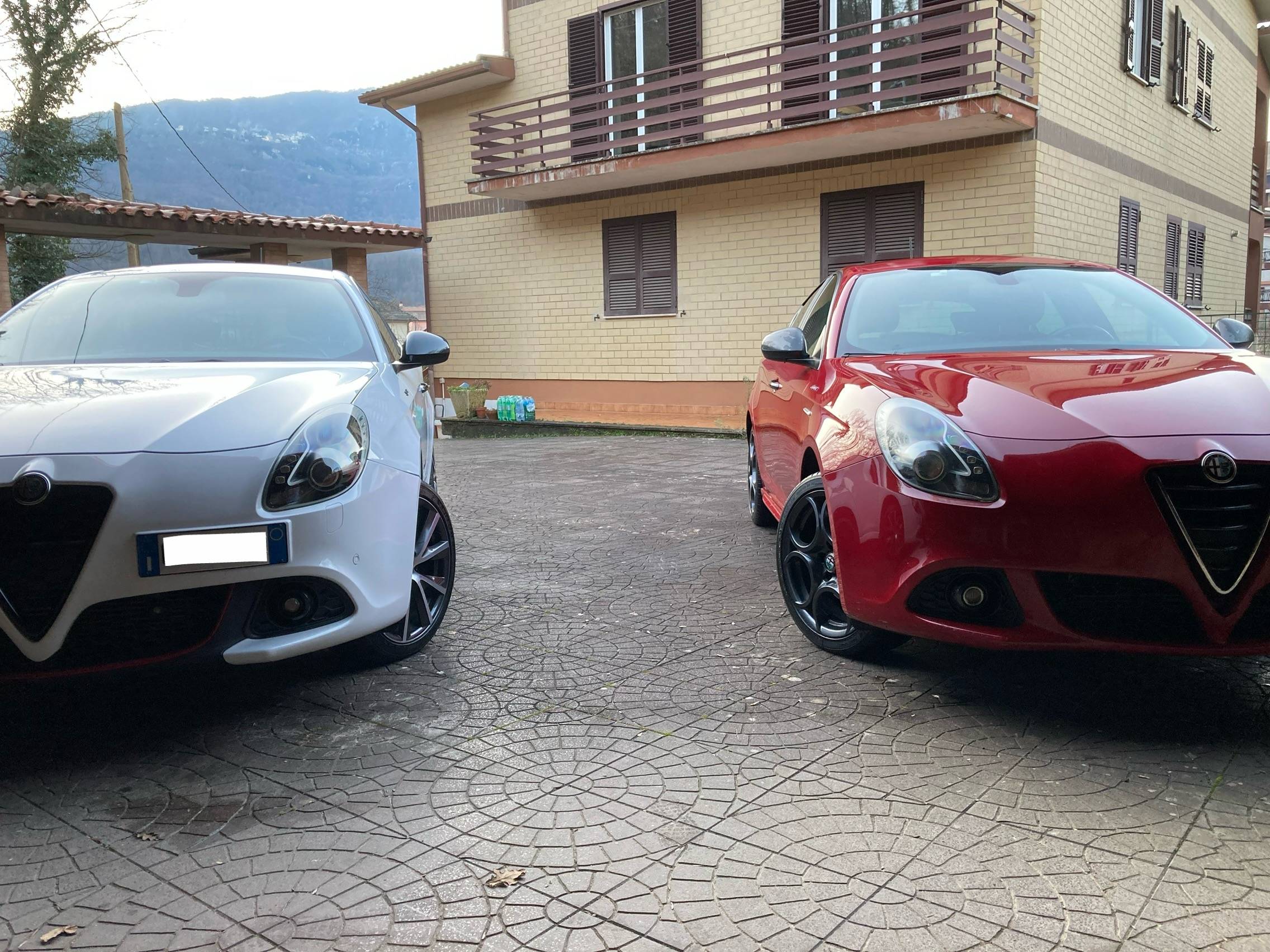

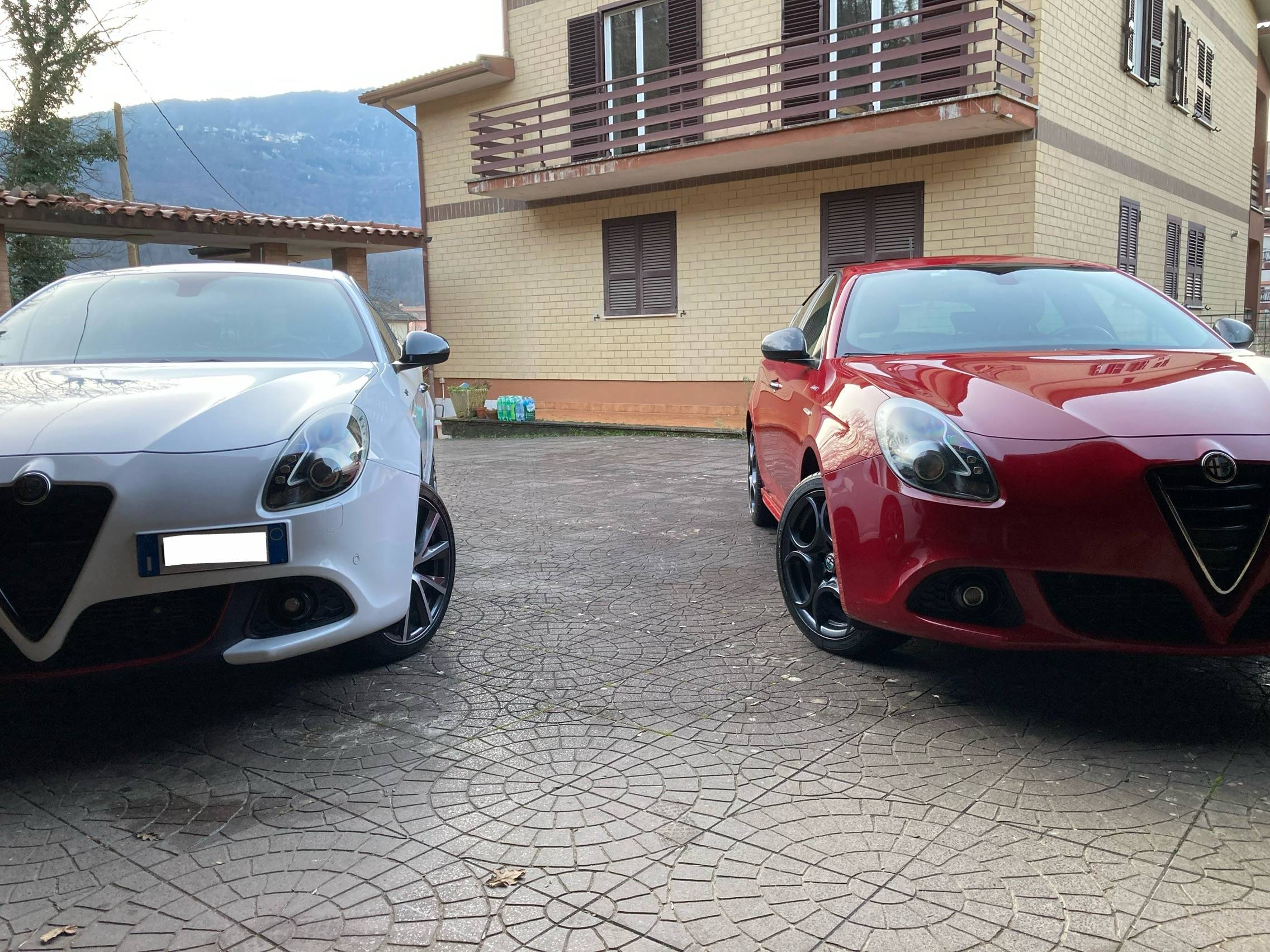

Io ho entrambe i modelli, ho fatto tutte le prove possibili alla fine la sintesi è che a GPL costa 9 centesimi al km mentre diesel costa 12 centesimi al km. Parlo di consumi a parità di percorsi.
