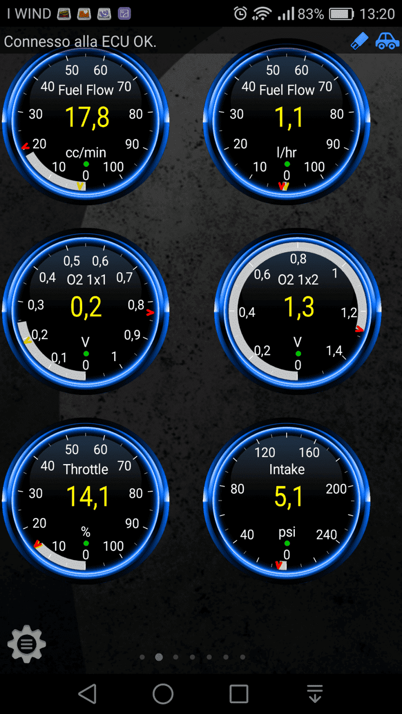

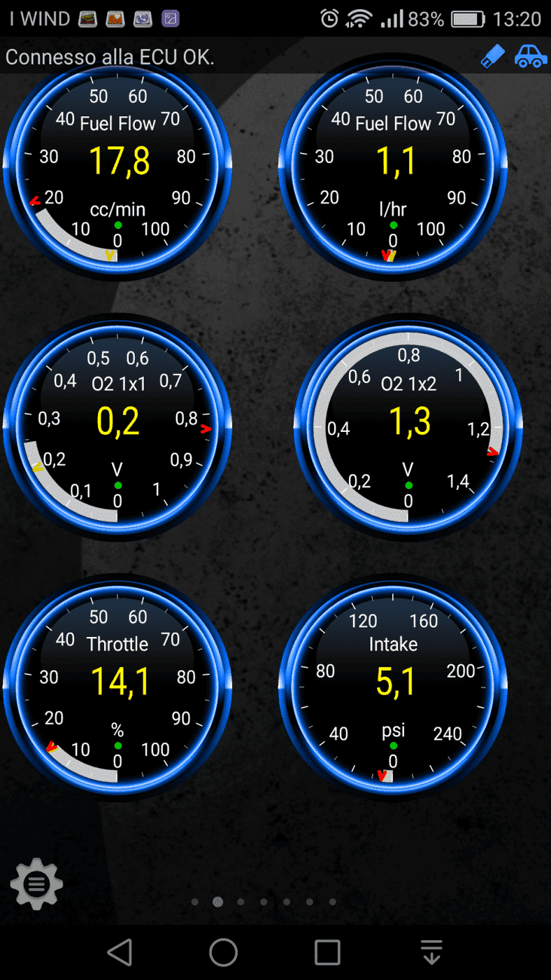

Allora...questa è immagine delle sonde lambda:
Visualizza allegato 141547
In Alfa mi hanno detto che è normale che il voltaggio sia diverso. Ok se è diverso, ma deve essere stabile per qualche secondo e non ballerino...la O2 lavora correttamente, la O1 sembra impazzita!! Per voi è normale? Avete modo di verificare se anche a voi fa così? Giulietta TB 1.4 gpl. Grazie
Nessuno ha un riscontro sulle sonde lambda? Con il rail nuovo quella che sembrava molto ballerina si è stabilizzata ma lavora in modo diverso dall'altra...purtroppo non conosco il loro funzionamento è non saprei dare giudizi in merito...l'unica cosa che vedo e che la lettura della sonda è più regolare ma le variazioni rispetto all'altra ci sono sempre...probabilmente non leggono gli stessi parametri anche se in alcuni momenti sembra lavorino accoppiate è hanno lo stesso valore...

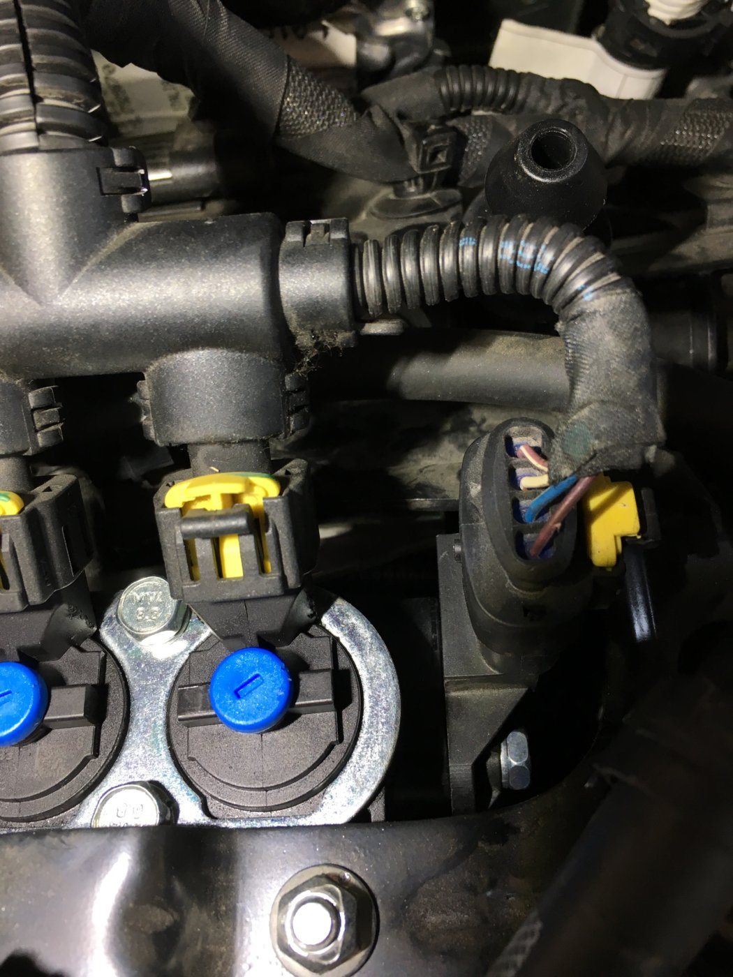

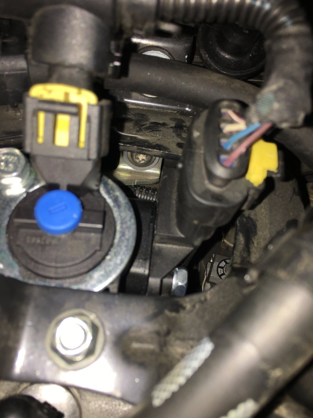

Ragazzi mi hanno cambiato Il rail iniettori in garanzia .. ma tutto come prima .. non è cambiato nulla .. ho smontato per vedere se effettivamente li avevano cambiati , ma infatti li avevano sostituiti .. però il sensore di pressione nel rail no .. ho contattato subito l officina e loro mi dicono che hanno sostituito anche quello .. io non ci credo perché ha ancora la polvere attaccata ... vedrò come si aggiorna la storia.. Visualizza allegato 141625Visualizza allegato 141626
Ho paura che anche a me non sia cambiato nulla...anzi....questa mattina motore che gira a due è spia gialla sul cruscotto......il rail che mi hanno montato non ha nessun tappino colorato è la bobina è liscia...questi nella,foto hanno il tappino blu...mi sto seriamente incazzando...penso che non sia solo il gpl ma anche mamma Alfa ci metta del suo..ho letto di incompatibilità di trasmissione dati tra centralina Alfa è centralina Landi..sui parametri autoadattivi...mah...siamo in troppi con gli stessi problemi e sembra senza soluzione..loro si scaricano le responsabilità è non si trova soluzione!!!
