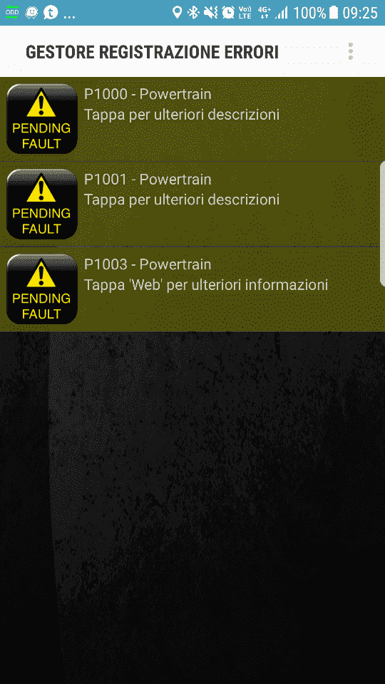

Sto analizzando scientificamente il dato e riporto la mia casistica: parto la mattina tranquillo e dopo aver fatto circa 50 km di superstrada a 120 orari arrivo nel traffico.
Appena i giri motore iniziano a scendere eal minino comincia a lampeggiare la spia motore e la vettura passa a benzina.
Di seguito i codici.
