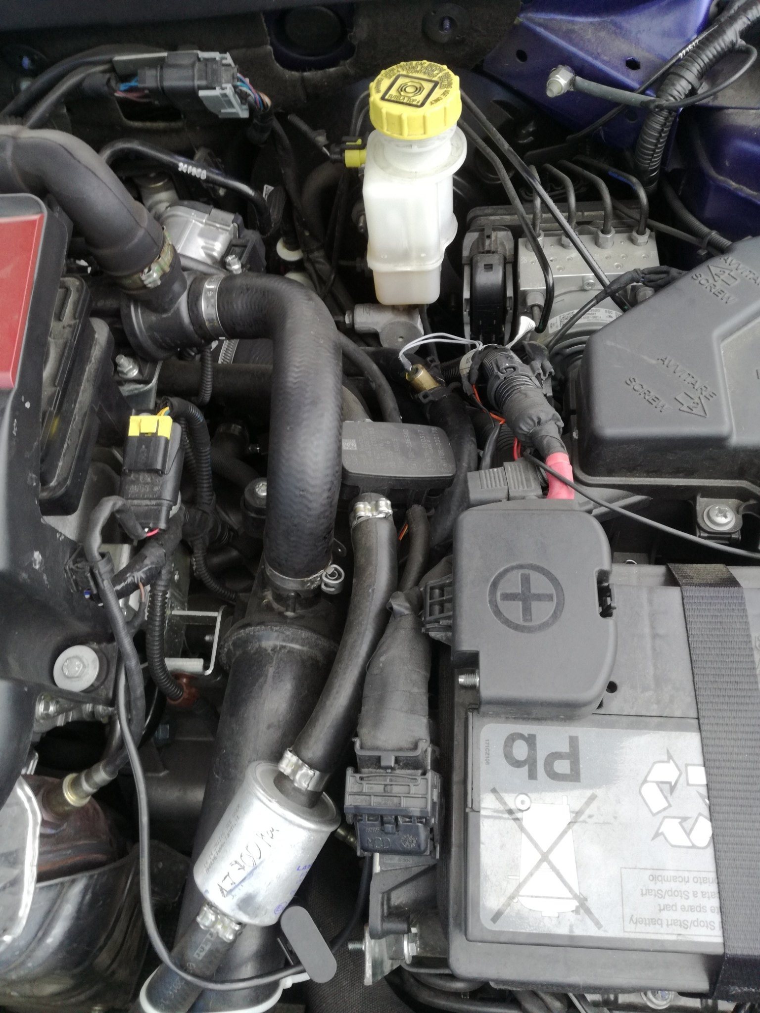

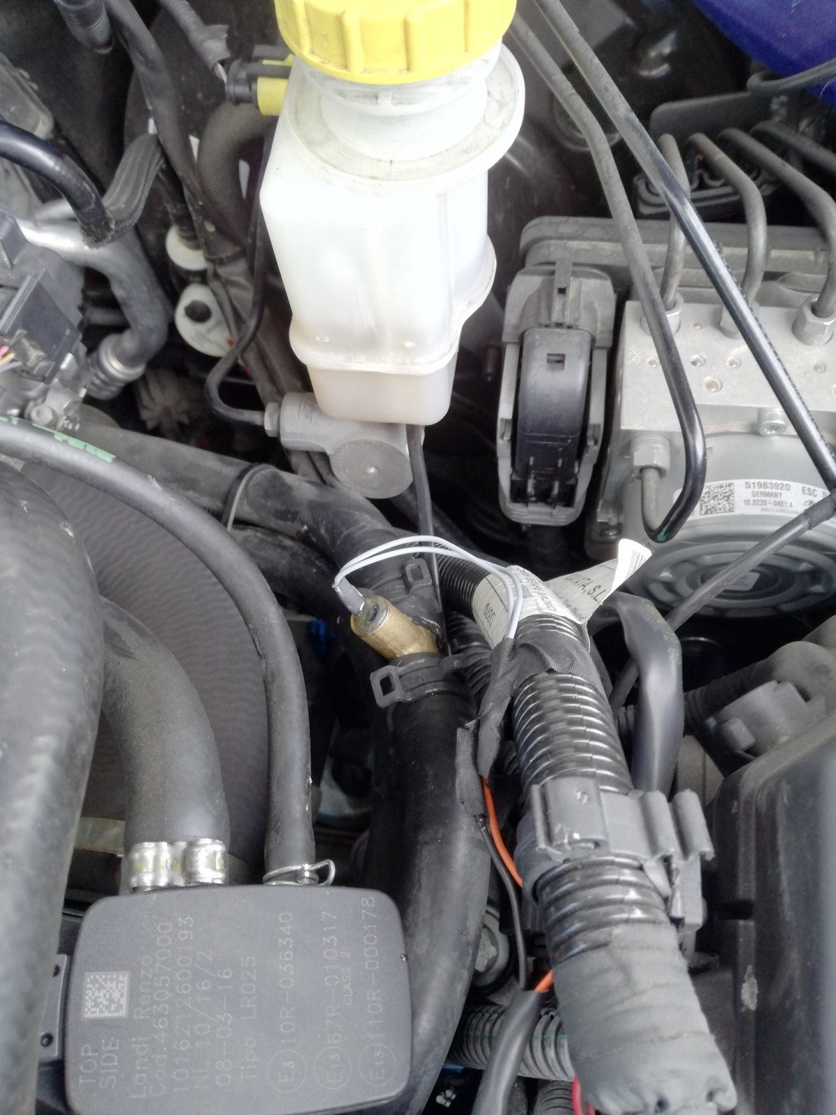

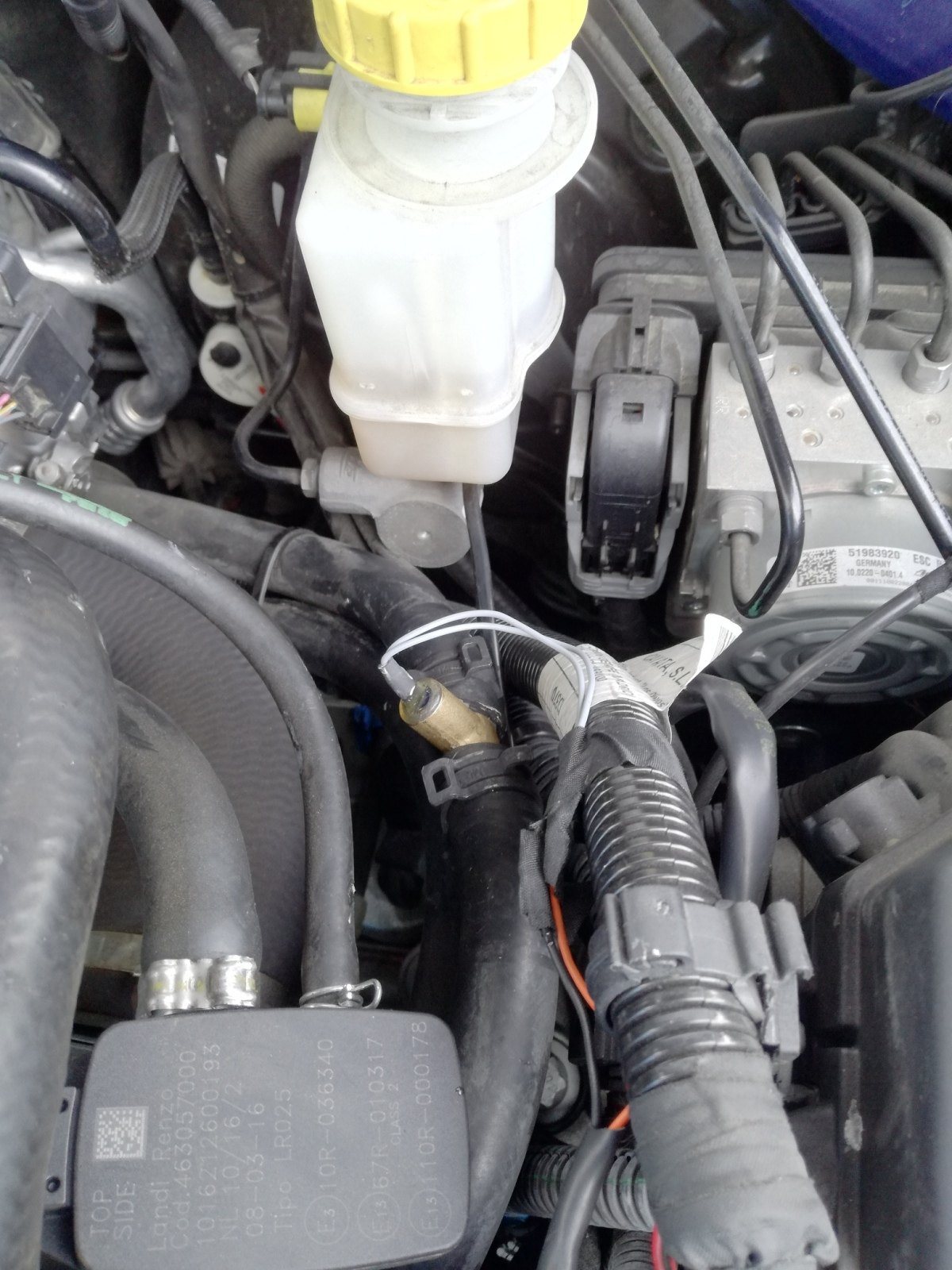

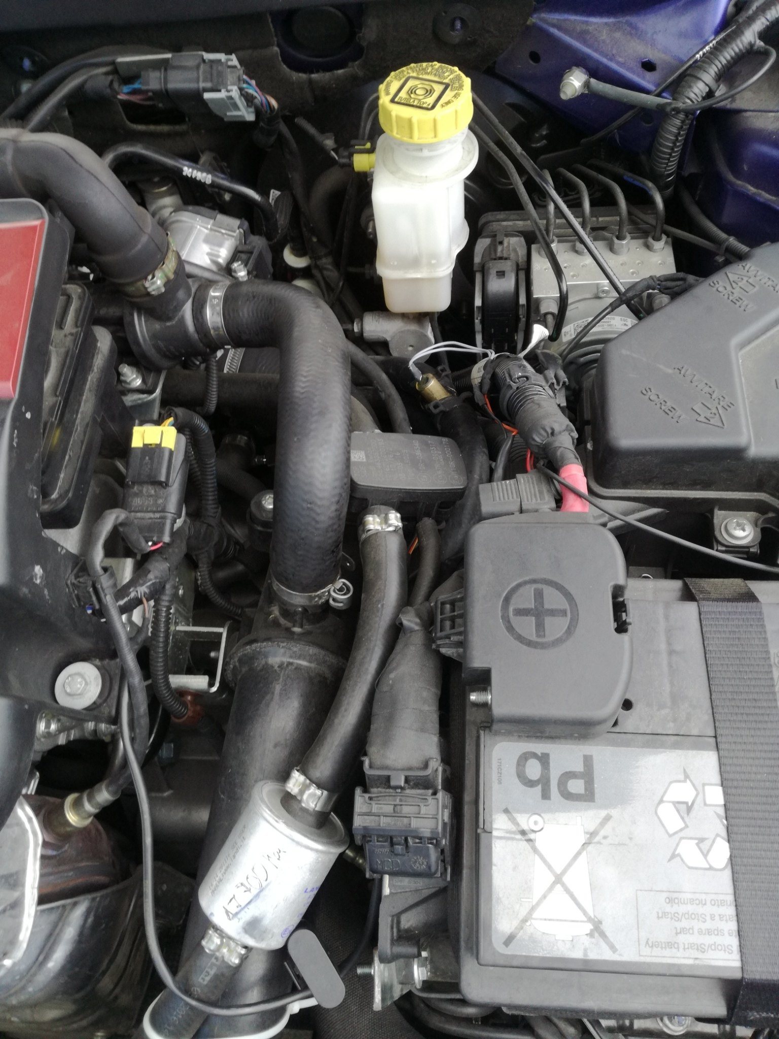

Ciao, sembra risolto!!! ho fatto passare qualche mese da quando abbiamo scoperto il problema ( intanto inserivo manualmente il GPL al mattino con motore freddo) e ieri il gasista ha installato un sensore temperatura acqua esterno, direttamente su un tubo del sistema refrigerante...ora parte bene senza borbottare, passa a GPL dopo un paio di Km, quando la temperatura dell'acqua raggiunge i 35°. prima passava quasi subito a GPL e con il motore freddo girava a tre e sballava la carburazione facendo accendere la spia anomalia motore. sembra che spinge anche di più....

Ma è stato fatto dopo questo impianto o è si fabbrica ??
dopo 2 giorni dall'immatricolazione....
Eh ma pultroppo non è di farrhica .. è tutta in altra cosa .. tu hai due centraline , una per l impianto gpl è una per il motore .. quelle di fabbrica ne hanno una sola .. è una rogna perché non si può fare questo intervento nell impianto di serie purtroppo ..
