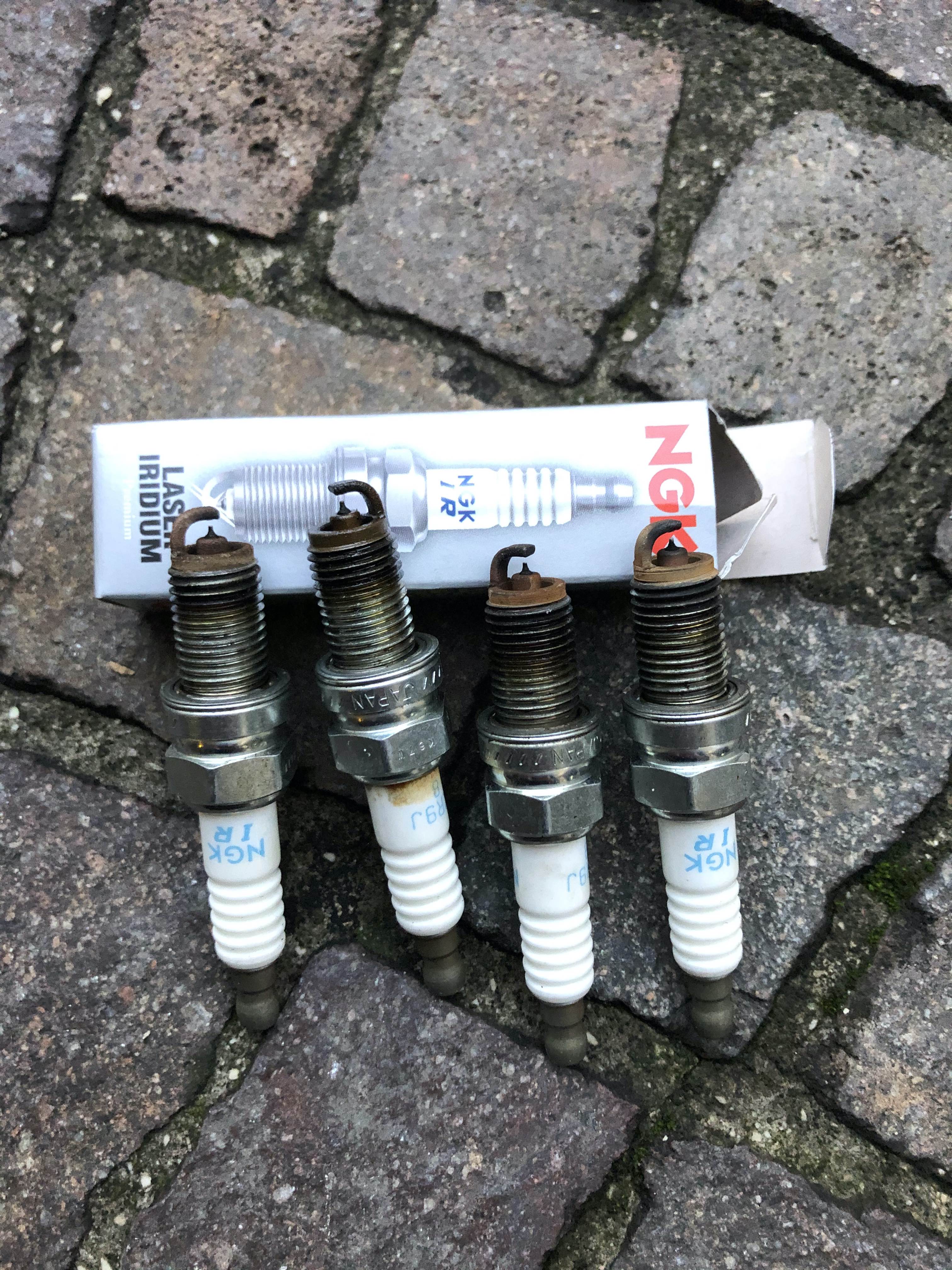

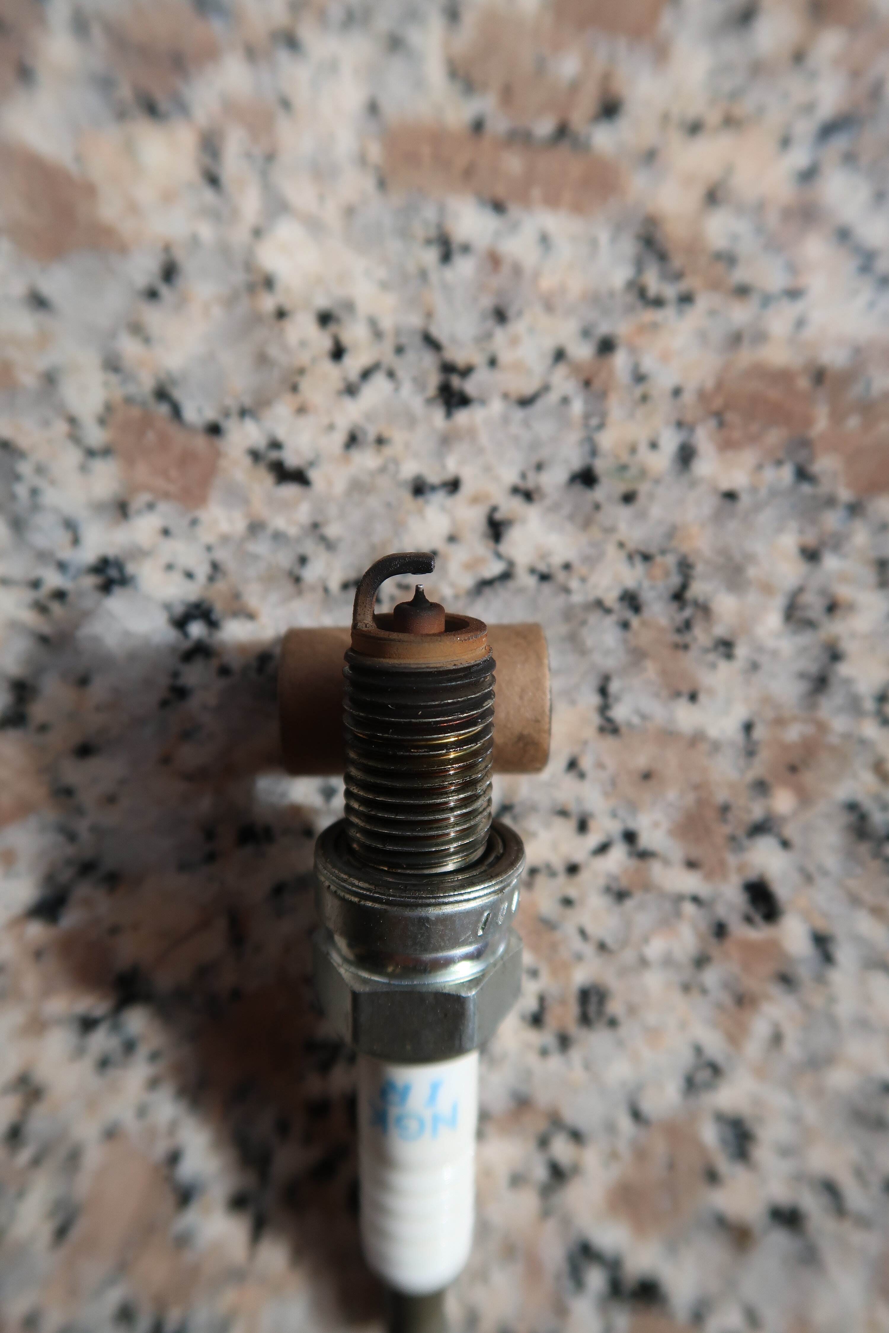

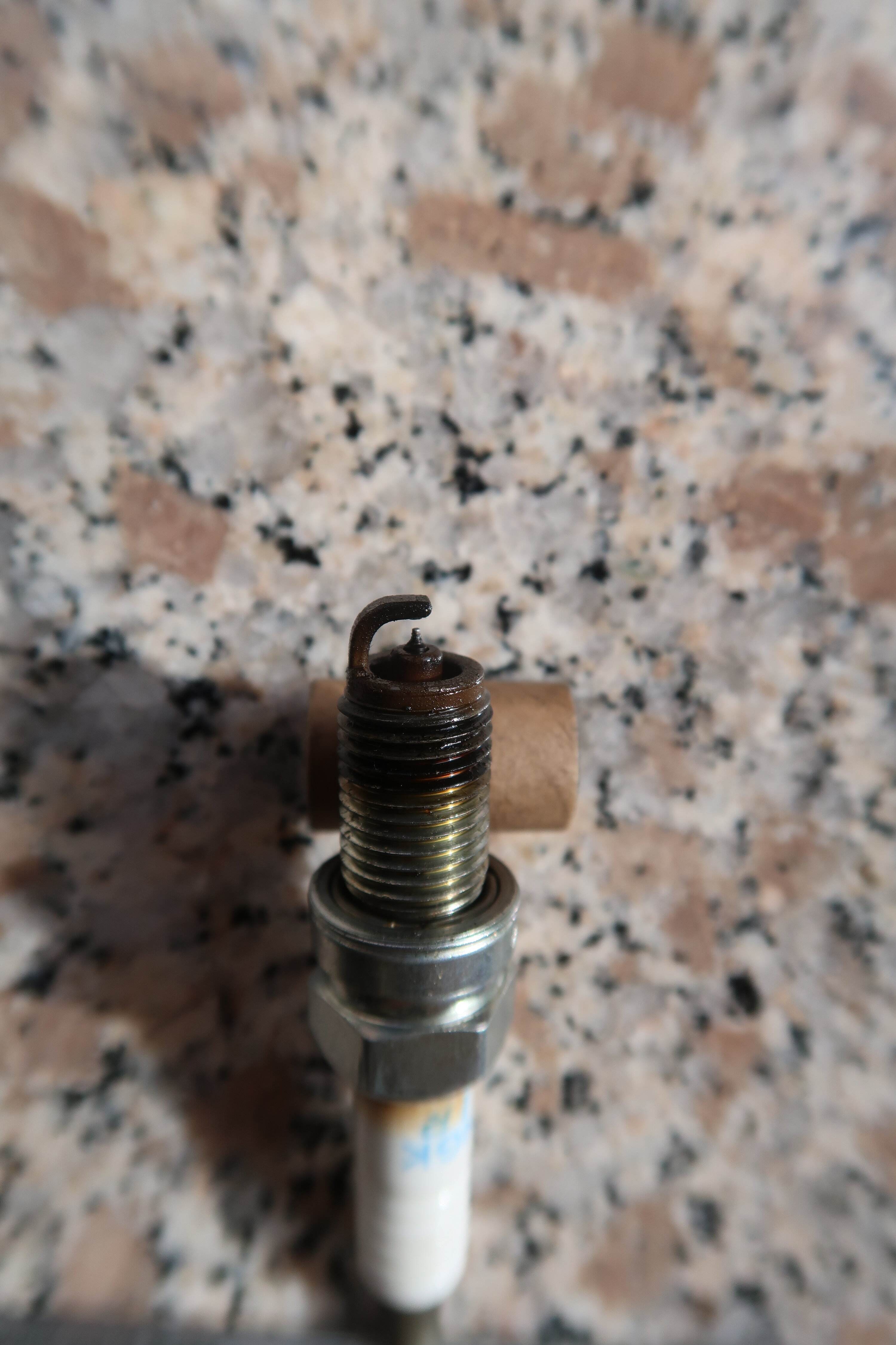

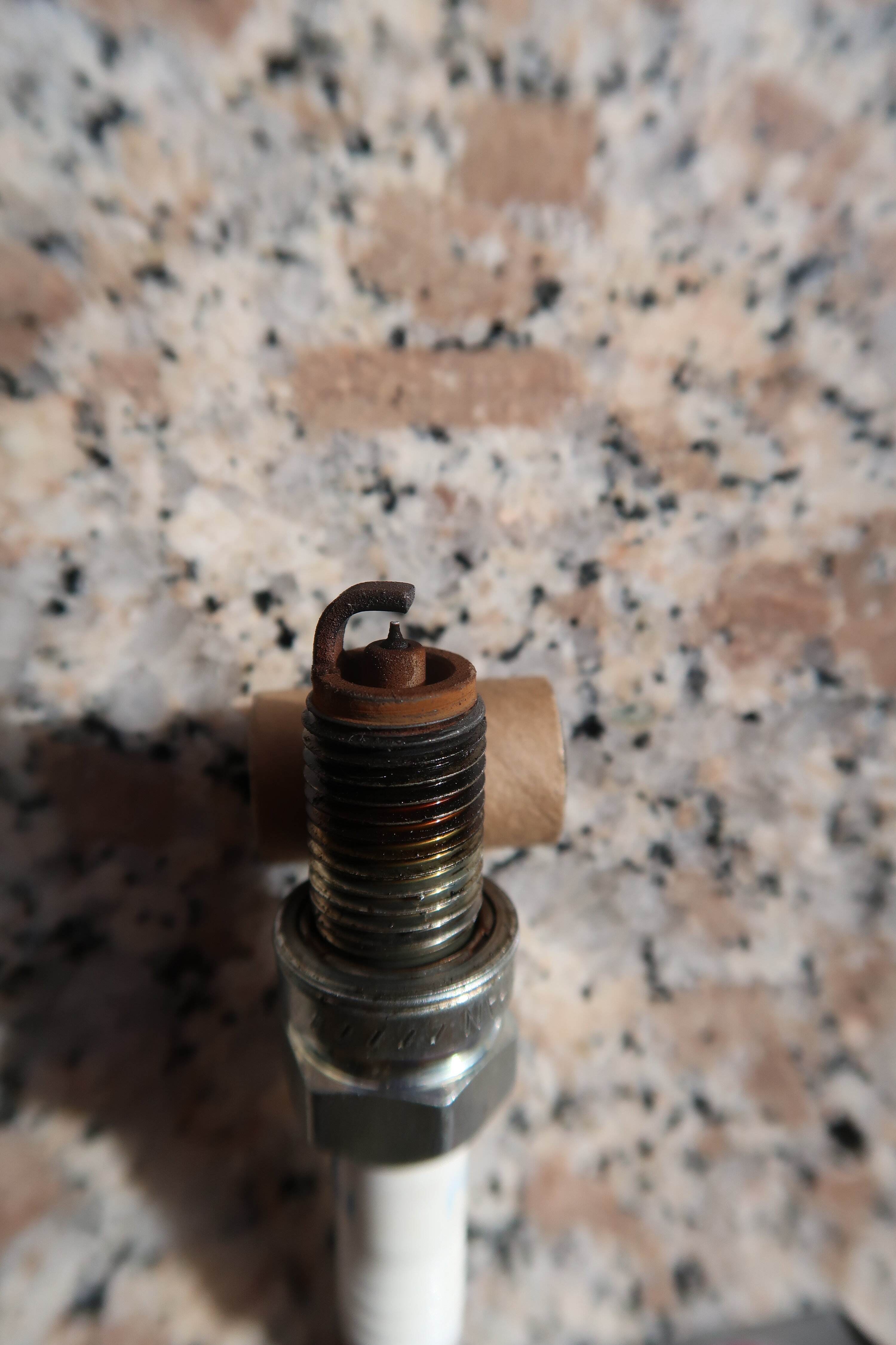

Ciao,
a me ormai la spia si accende sempre più spesso con il solito errore P0087.
Qualche post fa ho letto che poteva essere indicativo anche vedere lo stato delle candele.
Ho appena fatto il tagliando e dopo 30k km le candele mie sono queste.
Il meccanico ha detto che sono particolarmente consumate.
Voi che ne pensate?

Ciao,
Voi che ne pensate?
Io penso che in primis devi fare foto più ravvicinate e luminose, delle candele.
In seconda fase, per quello che riesco a vedere, hai 2 cilindri che bruciano peggio degli altri 2 e comunque hai una carburazione troppo "grassa", che può essere dovuta a segmenti usurati o incollati che "tirano su olio (questo per i due cilindri messi peggio) oppure dovuto ad iniettori che lavorano male (revisionare o sostituire).
Per quanto riguarda l'usura delle candele, la matematica non é una opinione...
Da nuove hanno distanza elettrodi di 0.75, se sono a 0.90 dopo 30.000 km é normale, (ma é lo spessimetro a deciderlo); comunque in quelle condizioni certo non possono stare su...bisogna pulirle (sabbiate con bicarbonato) o sostituite.
Il cambio é previsto a 30.000 anche se io con opportuni accorgimenti ce ne ho fatti più del doppio.
L'ultima cosa che penso (ma é stata la prima che mi é venuta in testa) é:
Dove lo hai trovato un meccanico che , dopo aver visto le candele, non ha collegato lo strumento alla presa EOBD per capire quali e quanti errori sono stati memorizzati in centralina per cercare di capire cosa sta succedendo?

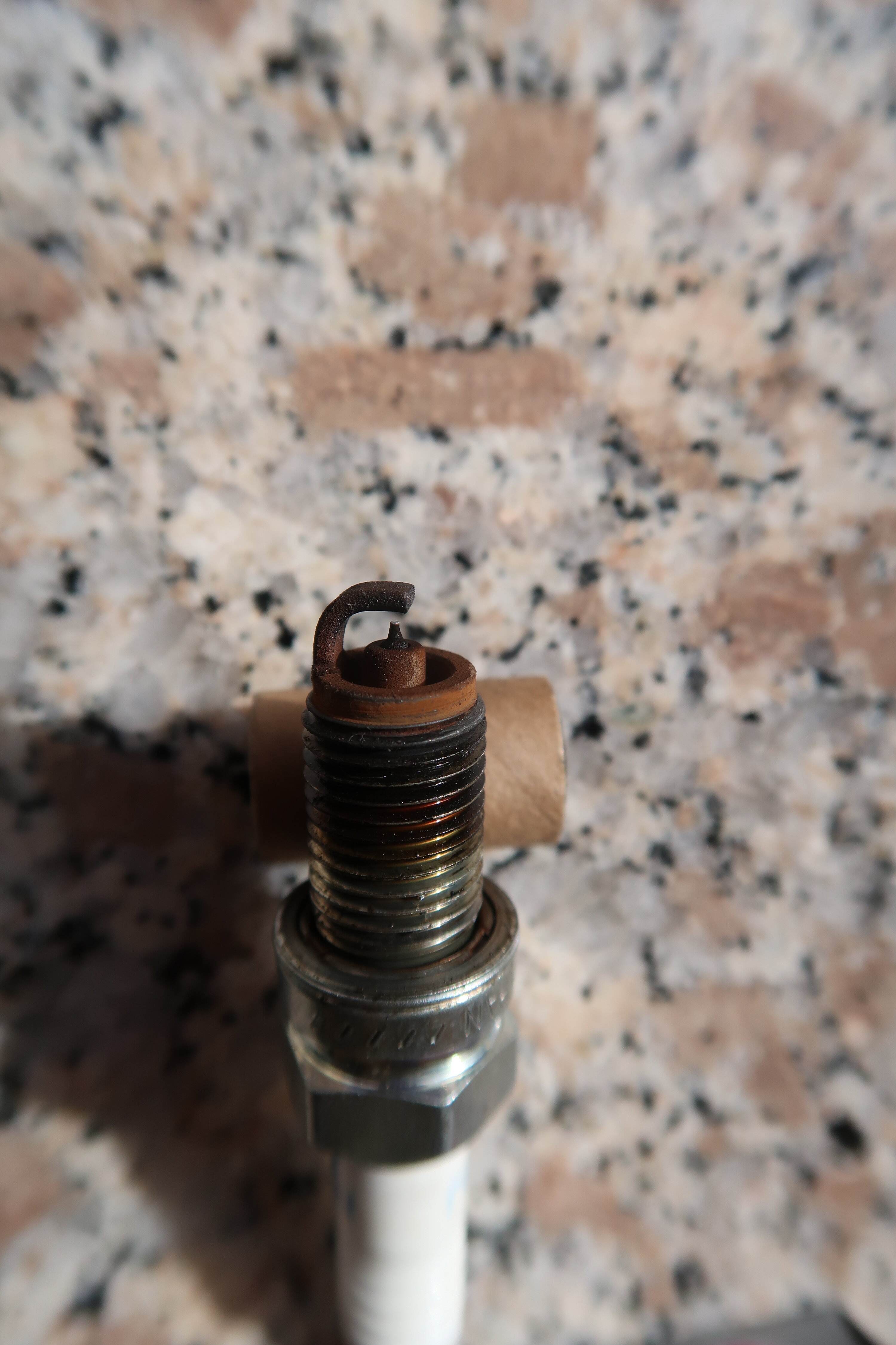

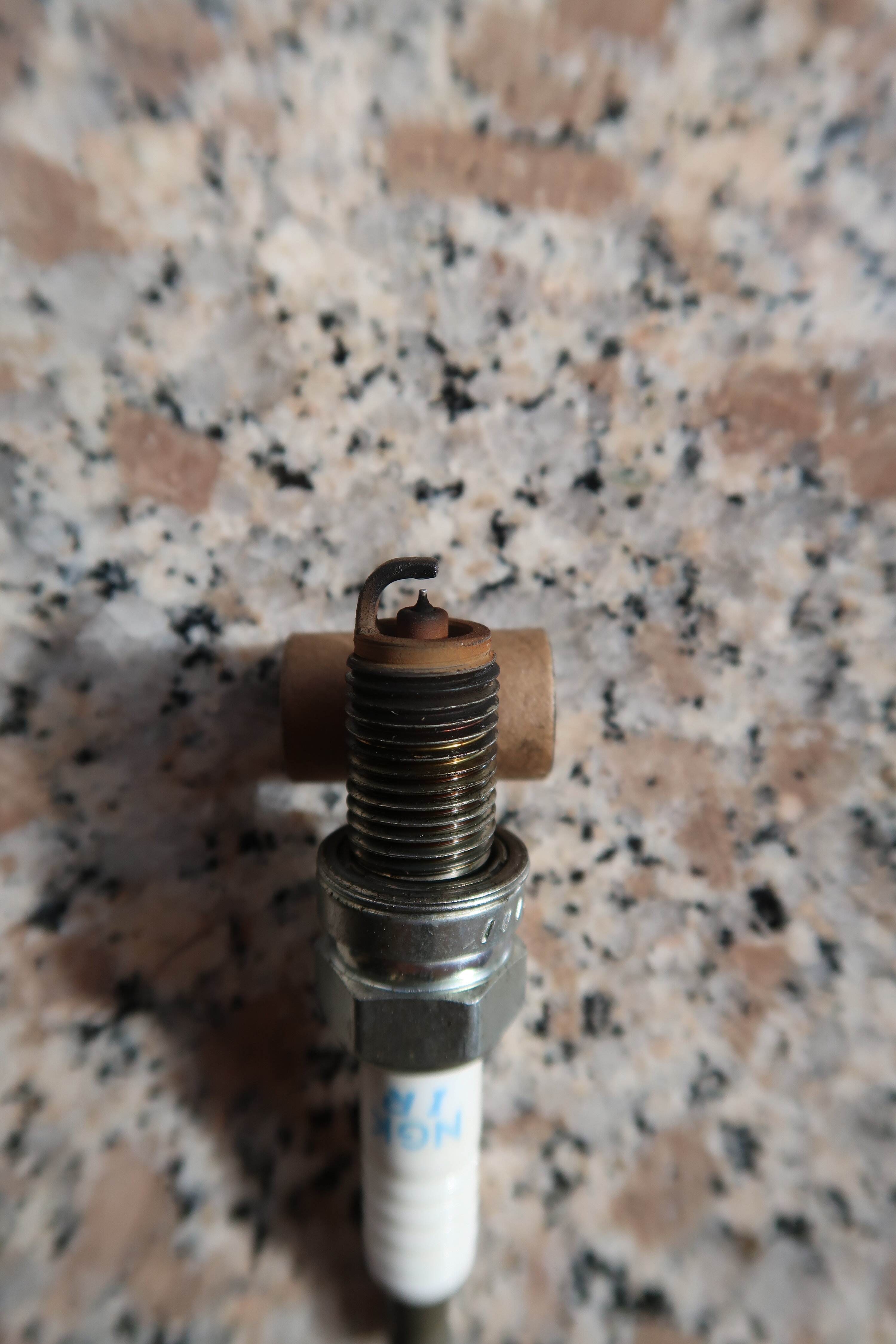

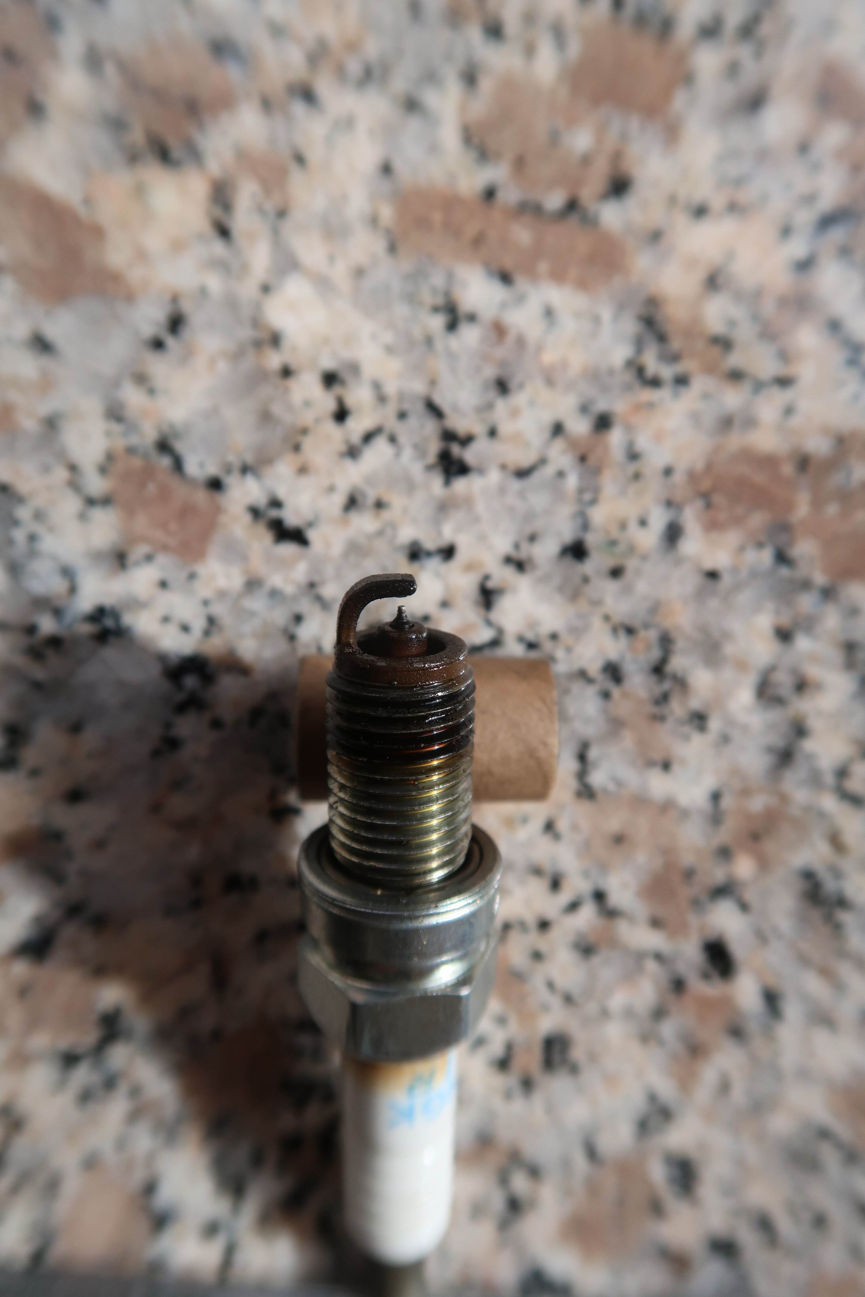

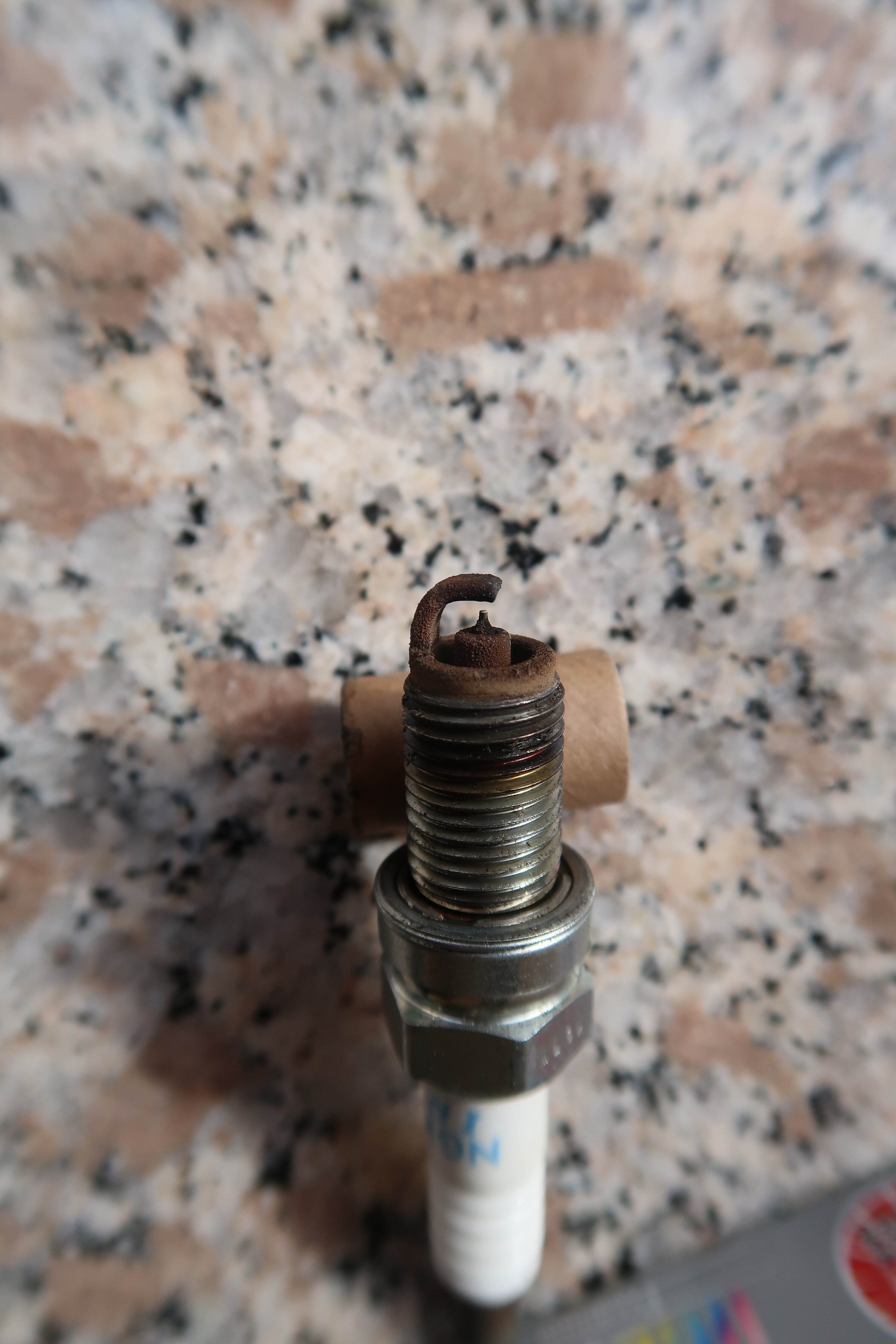

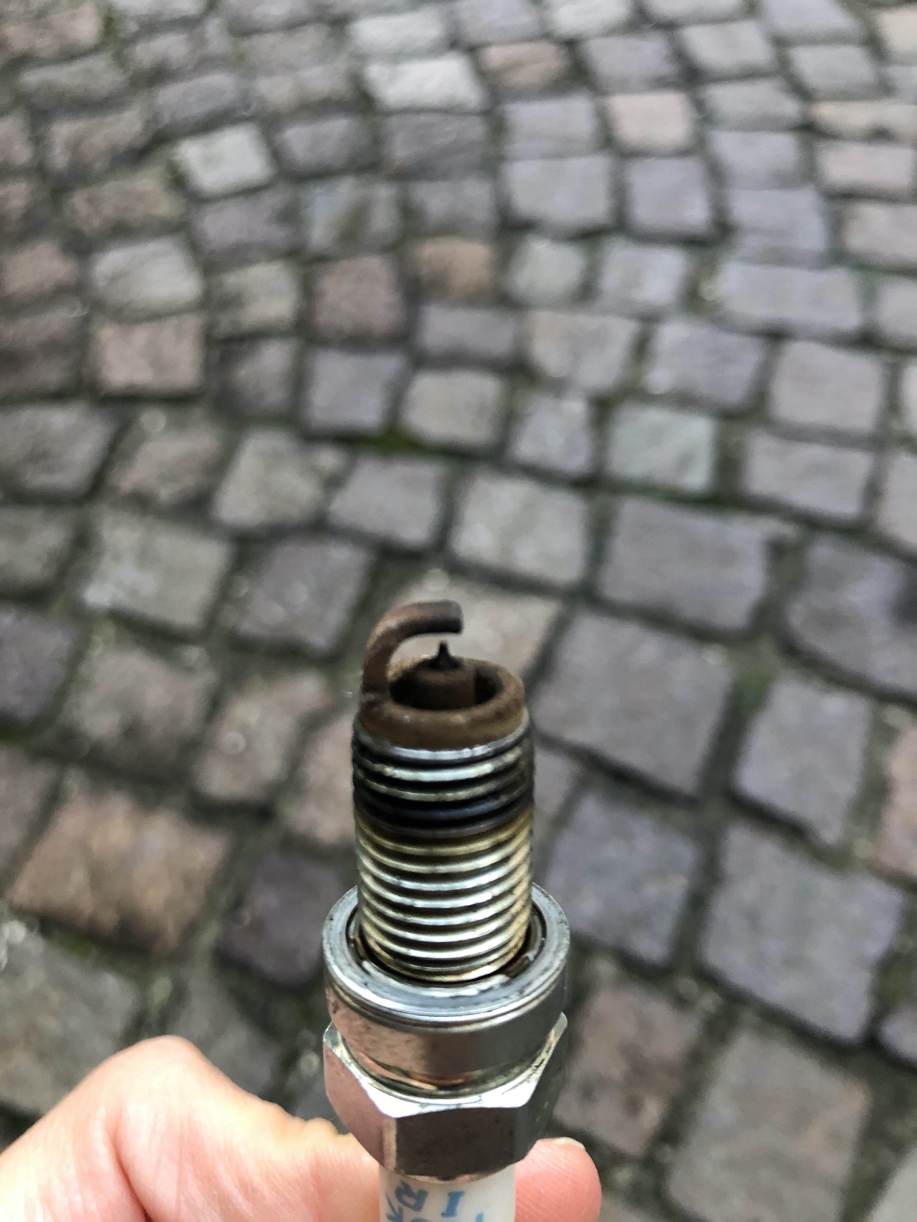

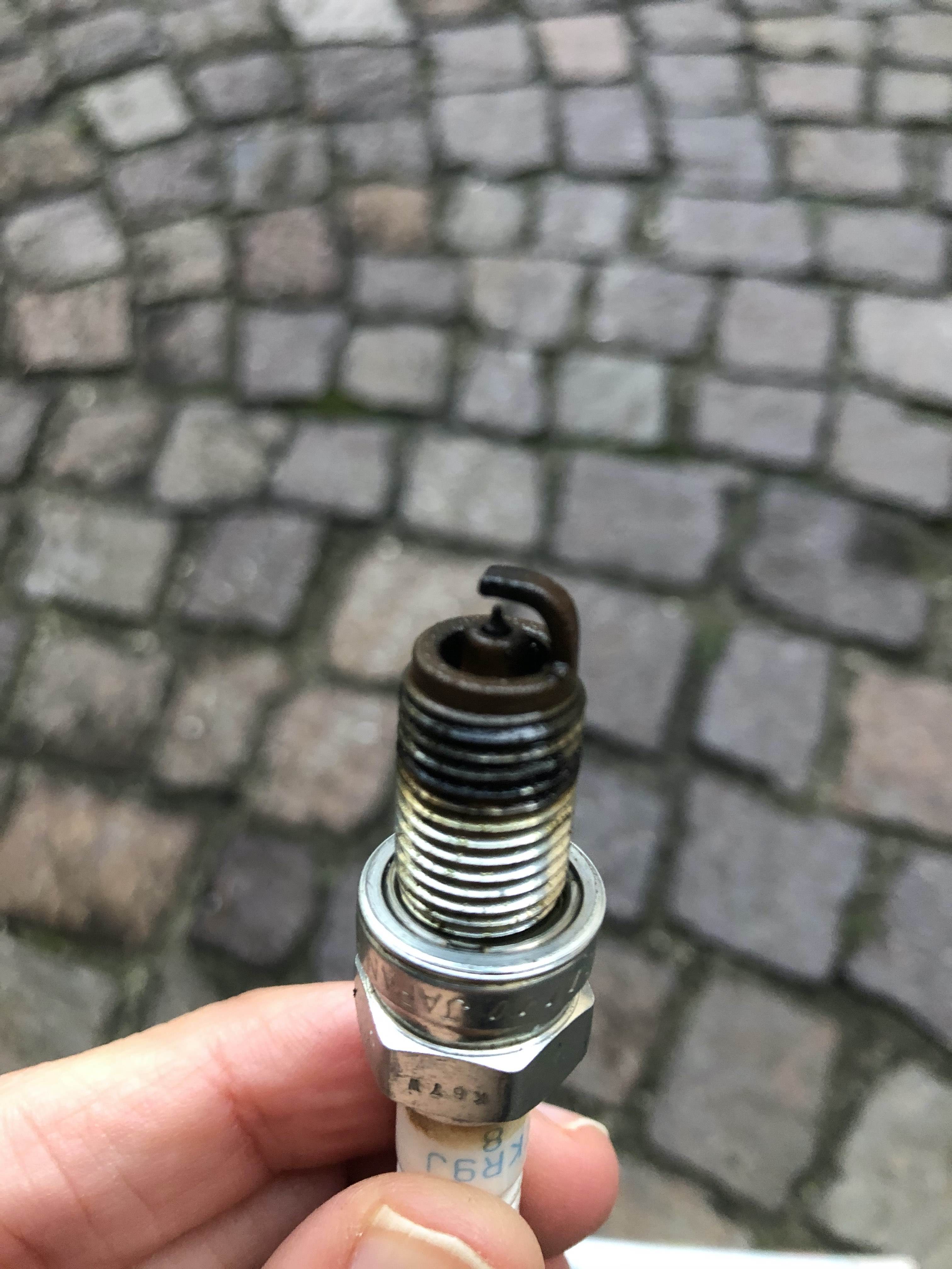

Ciao,
ho fatto nuove foto, spero siano migliori.
Effettivamente una candela è unta mentre tutte le altre sono secche anche al tatto.
Dovrei avere sì un trafilamento di olio dalla sede delle valvole poiché in discesa in montagna, andando di freno motore, quando riaccellero a valle mi caccia fumo bianco. A questo punto il problema potrebbe riguardare una sola valvola.
Il meccanico mi ha fatto anche la diagnosi ma non era uscito niente di che, solo gli errori sulla pressione del rail e un errore su mancata accensione di un cilindro.
Dario
#1,995
Ciao,
ho fatto nuove foto, spero siano migliori.Visualizza allegato 212739Visualizza allegato 212740Visualizza allegato 212741Visualizza allegato 212742
Dario
Indubbiamente una candela (la seconda)é imbrattata d'olio e deve essere quella che ha dato mancate accensioni, ma sinceramente non vedo belle nemmeno le altre.
Solamente una ha un colore appena normale, ma quello che mi lascia perplessi é quella specie di patina lucida che abbinata alle microsfere nella fuliggine mi fa pensare ad autoaccensione; probabilmente mi sbaglio....
Posso chiederti se e quanto olio consuma?

Diciamo che la risposta esatta è: non rabbocco olio tra un cambio e l'altro ogni 30.000 km...
Non so da cosa dipende un consumo così altro, ma secondo me c'è presenza di olio in tutti e quattro i cilindri, in particolare in quello nero anche se ho visto di peggio nelle 147 1,6 a benzina.
A meno che non ci sia un problema della valvola che deve separare i vapori di olio e che per qualche motivo li fa finire in aspirazione, però si dovrebbe vedere dal filtro aria un minimo di imbrattamento.
