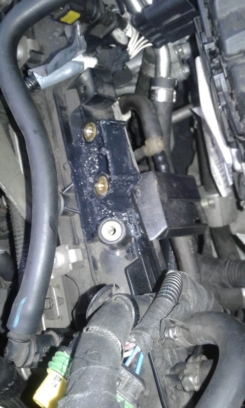

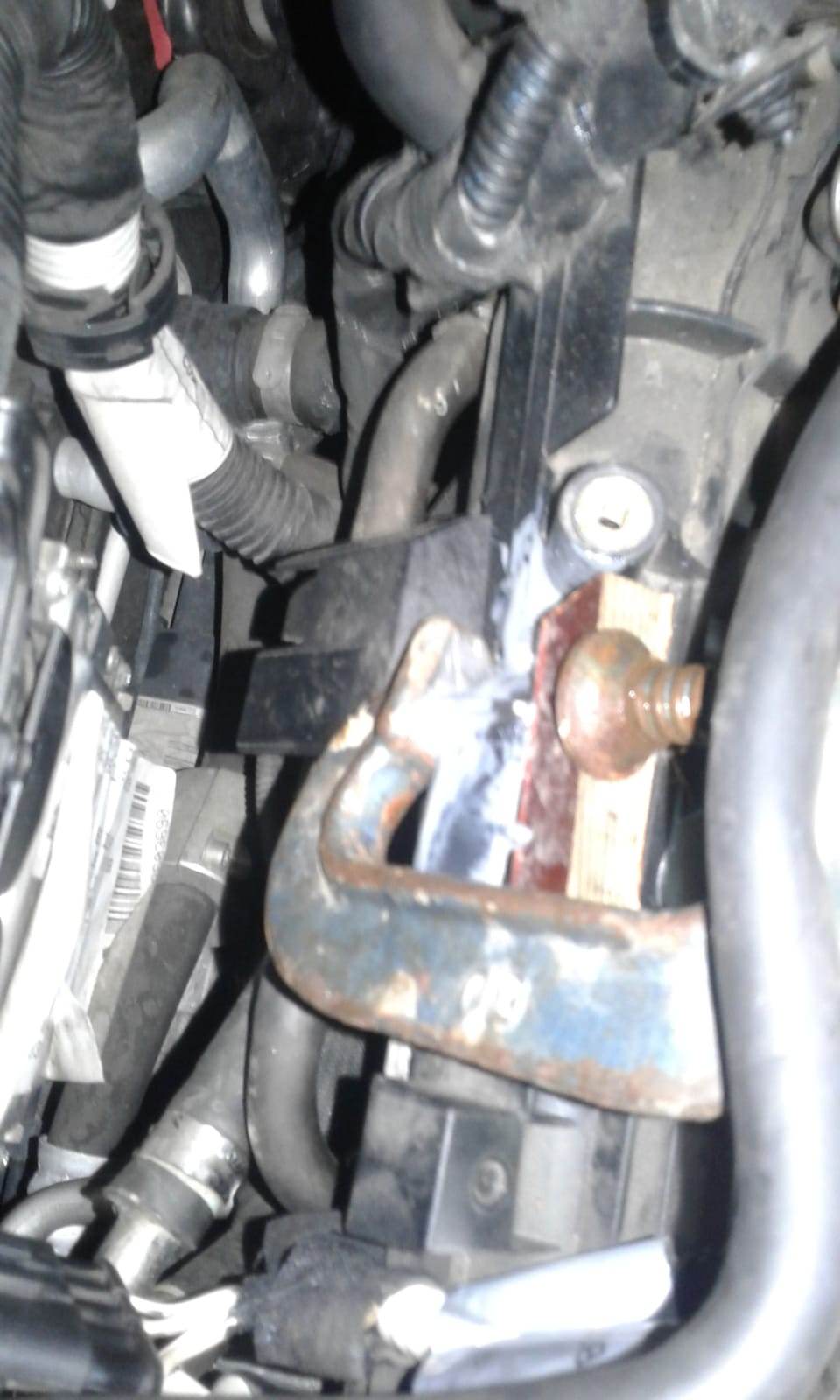

ragazzi ho sistemato la gpl 1.4 ...risolto tutti i problemi...ho scoperto di avere una crepa sul rail di aspirazione...causata da un errore di progettazione alfa...le due viti che sostengono il pacco gpl troppo lunghe per due millimetri...per capirci meglio e una staffa....le viti sono piu lunghe di qualche millimetro del dovuto e tirandole un po forte spaccano la plastica del condotto aria e li entra l'aria e la macchina sballa tutta....incollato con una colla speciale della 3m da 40 euro, resettato gli errori in centralina (mi si erano accese anche le spie esp) staccato la bat per una notte....la macchina e tornata perfetta! fatto gia 50 km a canna!
Vi ricordo che ho sostituito sensore gpl , messo qeullo originale, pulito iniettori con ultrasuoni per 1 h, revisionato polmone con kit, pulite le due lambda con ultrasuoni, cambiato filtri gpl,. La macchina e' perfetta! come nuova, non perde un colpo.In foto l'incollaggio del condotto con morsetto di tenuta, il collante bicomponente della 3m regge fino a 80 gradi e a -30.inoltre ho messo motosil nero sopra per proteggere
Complimenti! Ottimo risultato.
Hai risolto un problema che (se ti fossi recato in assistenza)sarebbe costato parecchio, inoltre hai fornito "dritte" per chi vuole fare da se.
Ho solo un dubbio; non é, per caso, che manca un sistema di smorzamento vibrazioni per il rail ed é per questo che le viti sono troppo lunghe?

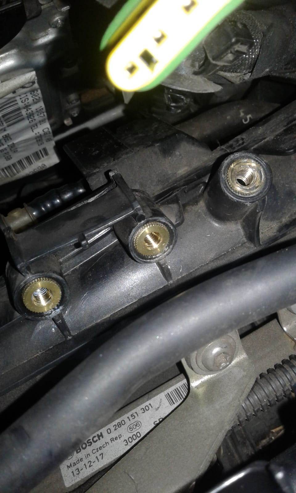

Praticamente il danno l'ho fatto io, avvitando la staffa che sostiene gli iniettori a gpl, se guardi la foto sopra vedi due fori filettati in ottone e un bussolotto con foro in ottone filettato che serve per fissare il coperchio del motore.
Le due viti che ti dicevo una ha fondo ceco che e quella di dx , invece quella di sx e passante
In questi fori ci va agganciata con due viti con chiave del 10 lunghe circa 40 mm ....sotto le viti ci sono due gommini che smorzano le vibrazioni. Entrambe le viti era fissate con molta forza quando le ho svitate e quando le ho rimontate ho usato la stessa forza per bloccarle per bene
Purtroppo la vite di dx che ha fondo ceco e avvitandola troppo e andata a sfondare il fondo creando una crepa che ti allego foto sotto.Ho risolto con la colla epossidica della 3m che e' una vera bomba bicomponente.e ho messo motorsil nero.Qui e un problema di progettazione, potevano fare delle viti piu corte per evitare questi danni. Scommetto che non sono il primo ad aver rotto in questo modo il collettore di aspirazione.La crepa la vedi sopra le due boccole di ottone e sotto tra le due boccole , inoltre continua a dx verso il bussolotto

bastava fare il filetto in ottone a fondo ceco che non andava oltre! cmq vi giro la foto ....cossi' saro chiaro per tutti!!
