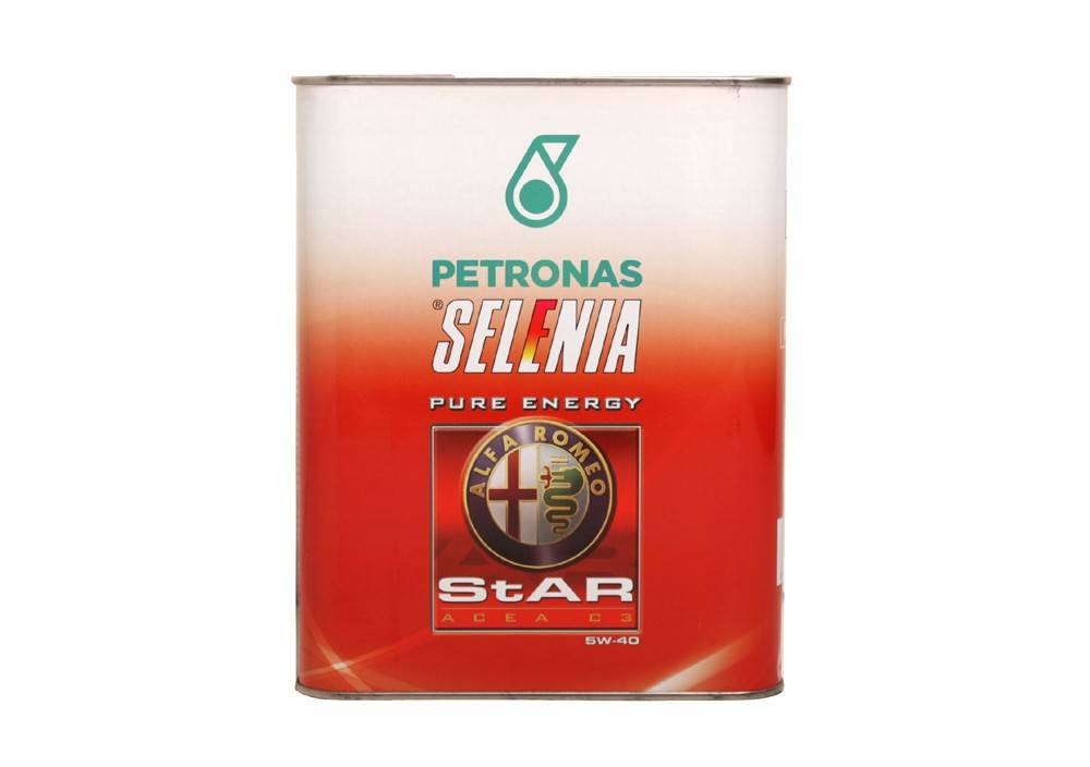

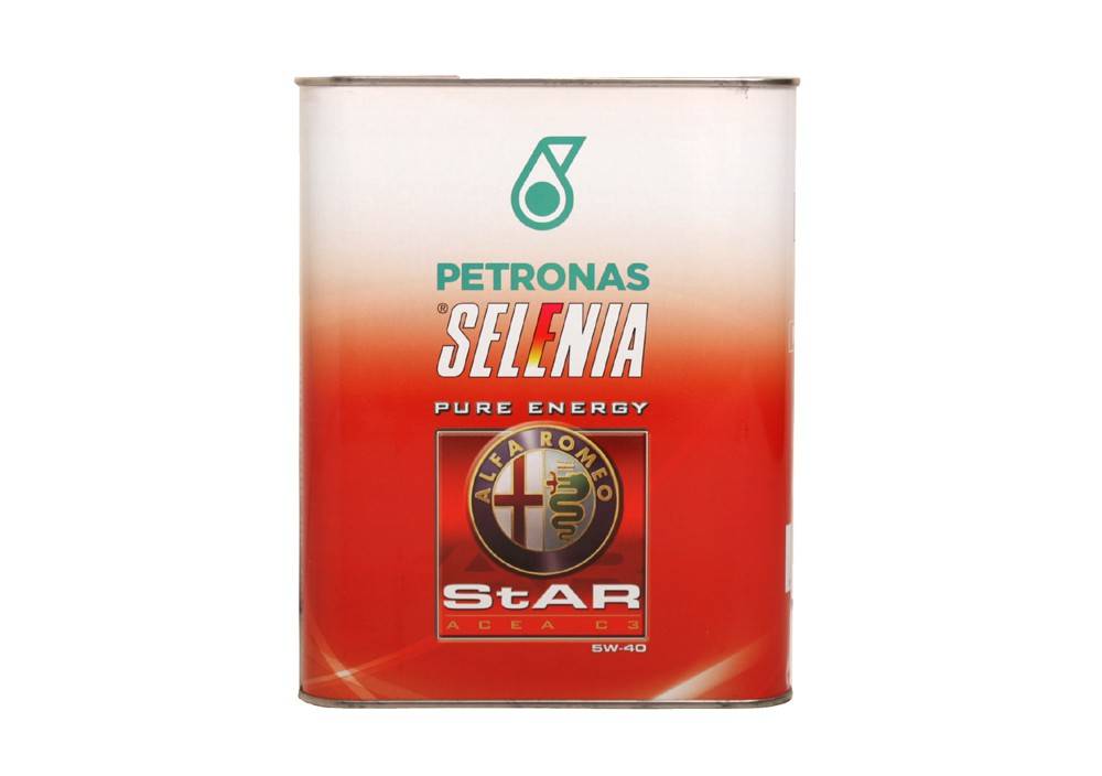

, (da manuale d'uso) prevedono cambio d'olio ogni 30.000 km (olio Selenia 10/40 ACEA C3)
Era il 5W40, i vecchi piani di manutenzione programmata fiat, davano addirittura il cambio olio ogni 35 000km. Veramente vergognoso.
il che sinceramente va bene solo se uno tiene la macchina 3 o 4 anni e la frusta per 100 000km poi il motore è da buttare. Povero cristo a chi gli capita in mano usata
Technical data
SAE 5W-40, API SM/CF, ACEA C3
Approvals: FIAT 9.55535-S2 CONTRACTUAL TECHNICAL REFERENCE N°F603.D08
Alfa Romeo's recommendation for the following engines / model series:
  • 0.9 TwinAir Turbo (only 85 bhp model) in Alfa MiTo
    necessary quantity for one oil service about 3,5 litres
  • 1.4 8V / 1.4 16V / 1.4 Multiair in Alfa MiTo
    necessary quantity for one oil service about 2,9 to 3,4 litres (depending on the very model)
  • 1.4 TB, 1.4 TB Multiair (Multiair only EURO 5) in Alfa MiTo and Giulietta
    necessary quantity for one oil service about 3,1 to 3,5 litres (depending on the year model)

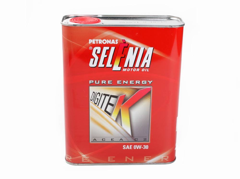

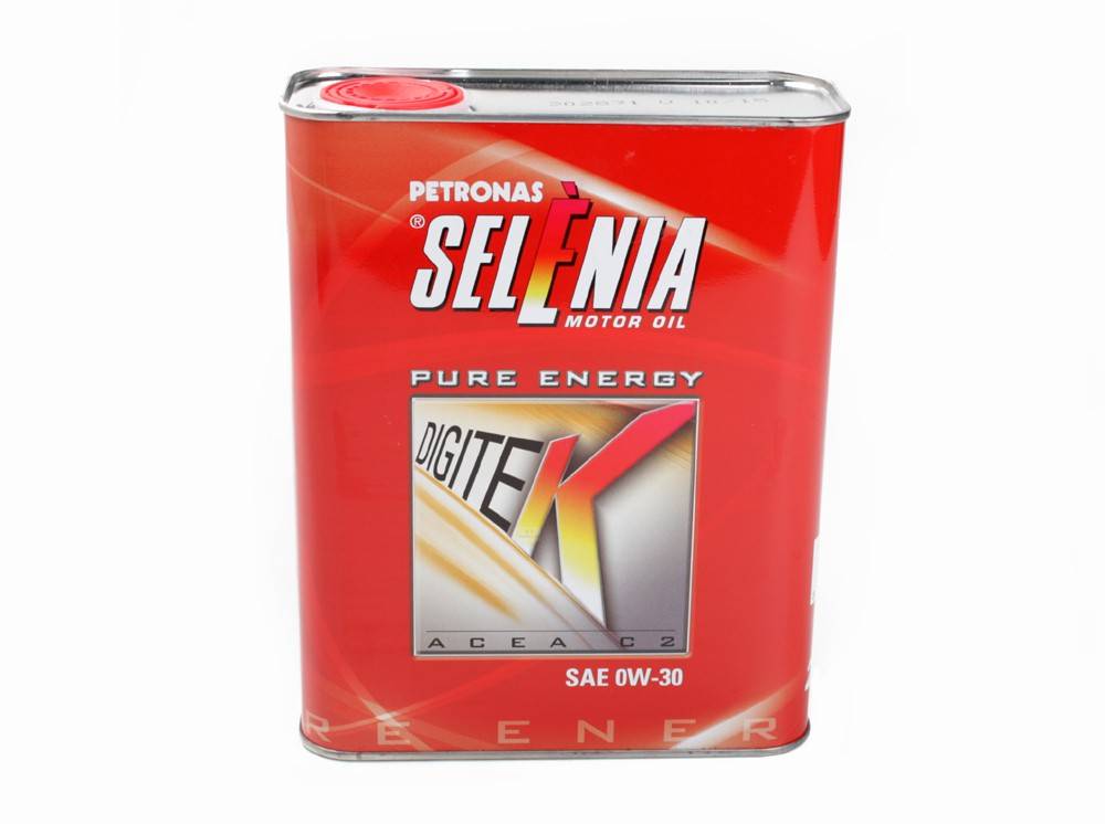

Dal 2016 circa, é cambiata la tipologia di olio, Selenia5/30 ACEA C2, cambio ogni 20.000 km
5W30 era solamente per le versioni a gasolio. I benzina venivano fuori tutti con il 5W40 poi sui multiar si erano accorti che rompevano i moduli.
Successivamente è diventato 0W30 sia per i Multjet che per i Multiair. Ma su Multiair l'olio ha specifiche differenti. Ecco nel dettaglio:
Technical data
SAE 0W-30, ACEA C2
Approvals: FIAT 9.55535-GS1
  • 0.9 TwinAir Turbo (only 105 bhp) in Alfa MiTo
  • 1.4 TB Multiair EURO6 in Alfa MiTo and Giulietta
  • 2.0 TB Multiair in Alfa Giulia 952 and Stelvio
    necessary quantity for one oil service about 5,2 litres
Visualizza allegato 219971
Technical data
Visualizza allegato 219970
Technical data
SAE 0W-30, ACEA C2
