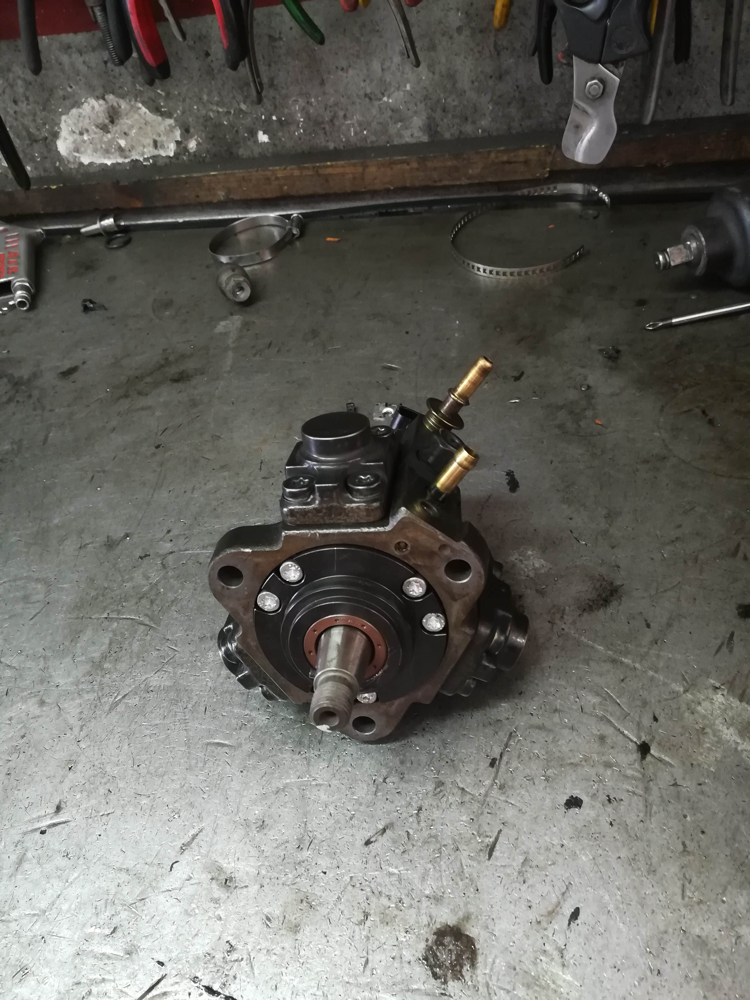

Buonasera a Tutti, Anche Io ho avuto lo stesso problema con odore del gasolio nell'abitacolo, e conseguente perdita sotto la macchina riscontrata in piccole chiazze. Per la sola revisione della pompa ad alta pressione del carburante "BOSCH Pompa ad alta pressione N° d'articolo: 0 445 010 305
hanno chiesto € 350,00, unico dato certo, oltre la cinghia di distribuzione e pompa annessa (in precedenza € 325,00) non vorrei sbagliare ma andrò a finire iintorno alle 700,00/800,00 euro. Una info Alfa Romeo ha ammesso o meno il difetto sulla pompa a quanto leggo riscontrato da più utenti, o meno. Oppure ci sono altre cause che causano il problema?
    930.9 KB · Visualizzazioni: 1,271

Mi sono attivato su indicazione del meccanico stesso, la mia perplessità è legata alla affidabilità e durata nel tempo a seguito della revisione della pompa presso un centro Bosh, oltre al prezzo che mi sembra altino, e la garanzia di un solo anno. Forse meglio optare per una pompa rigenerata? (incrocio le dita)
