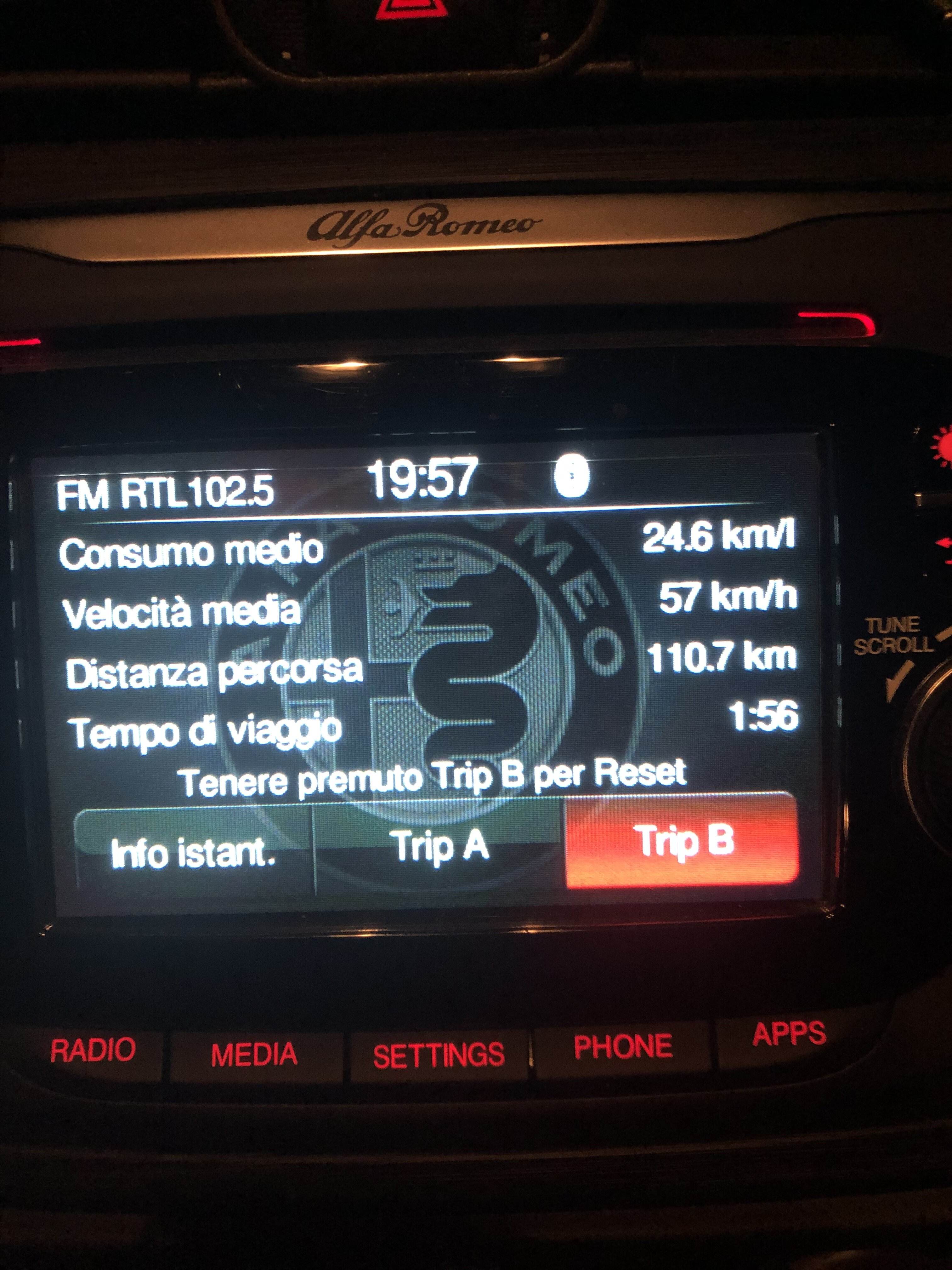

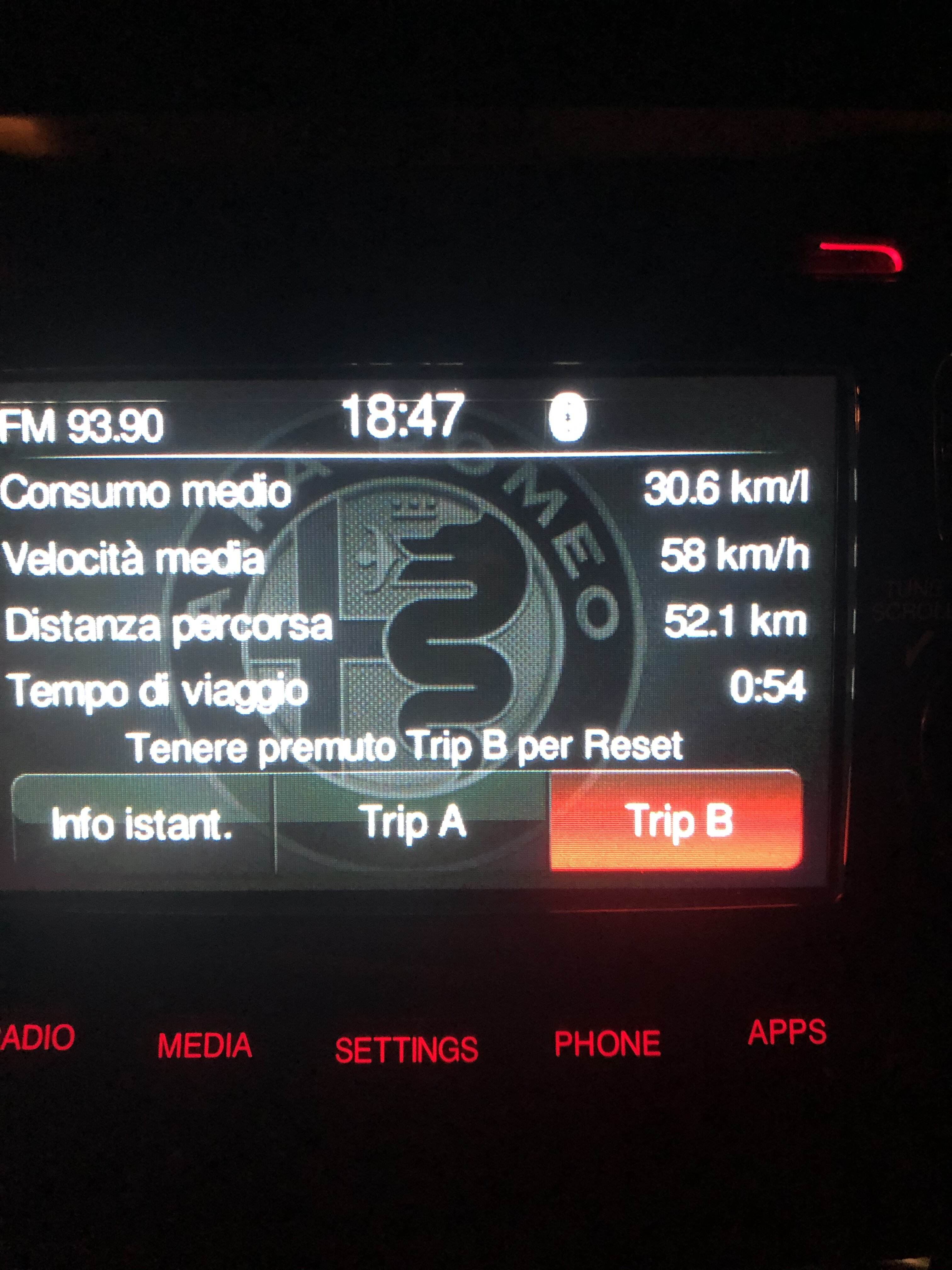

Io son fortunato modificando un po’ la baracca! Vedi foto e vado piano

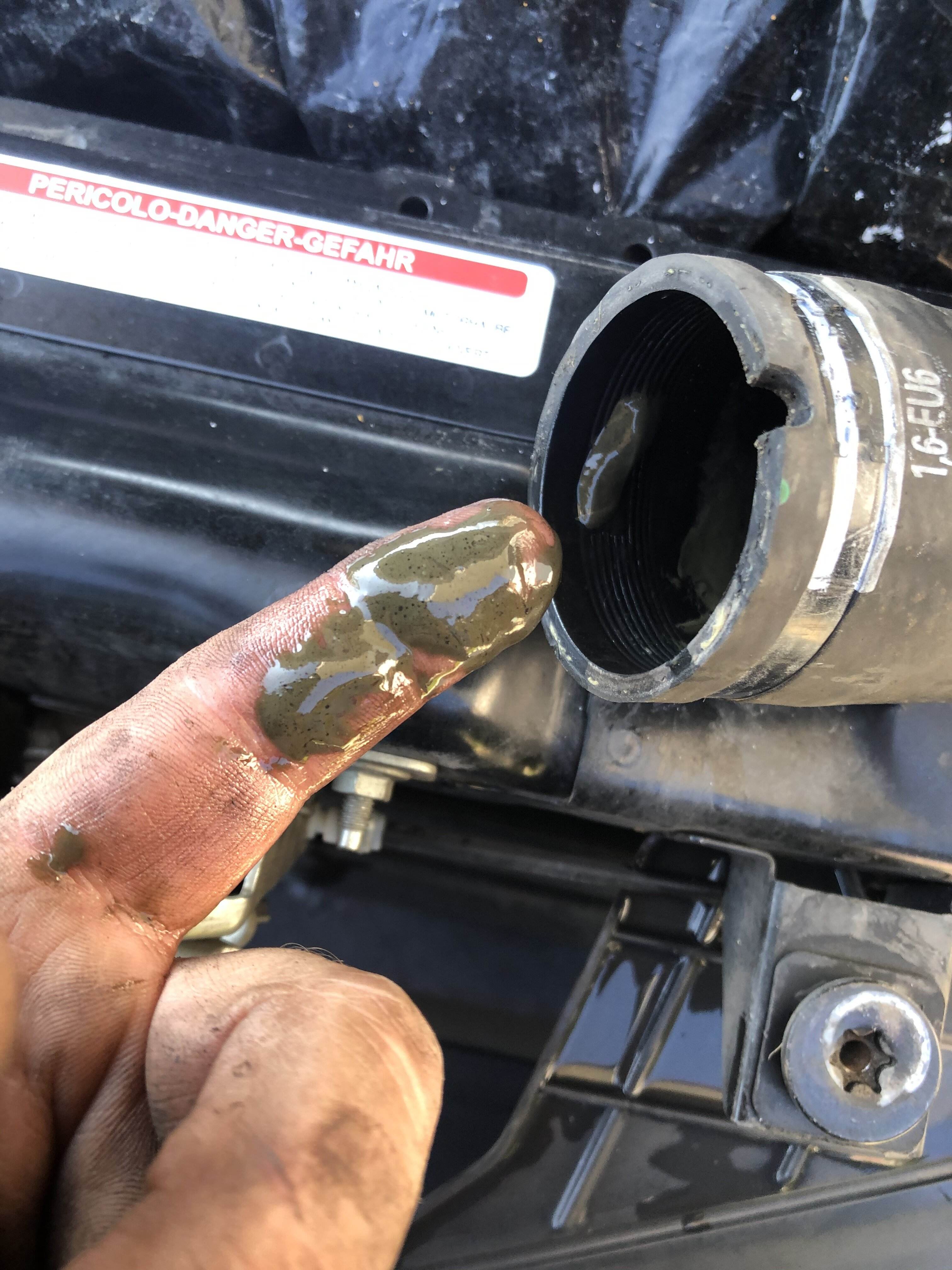

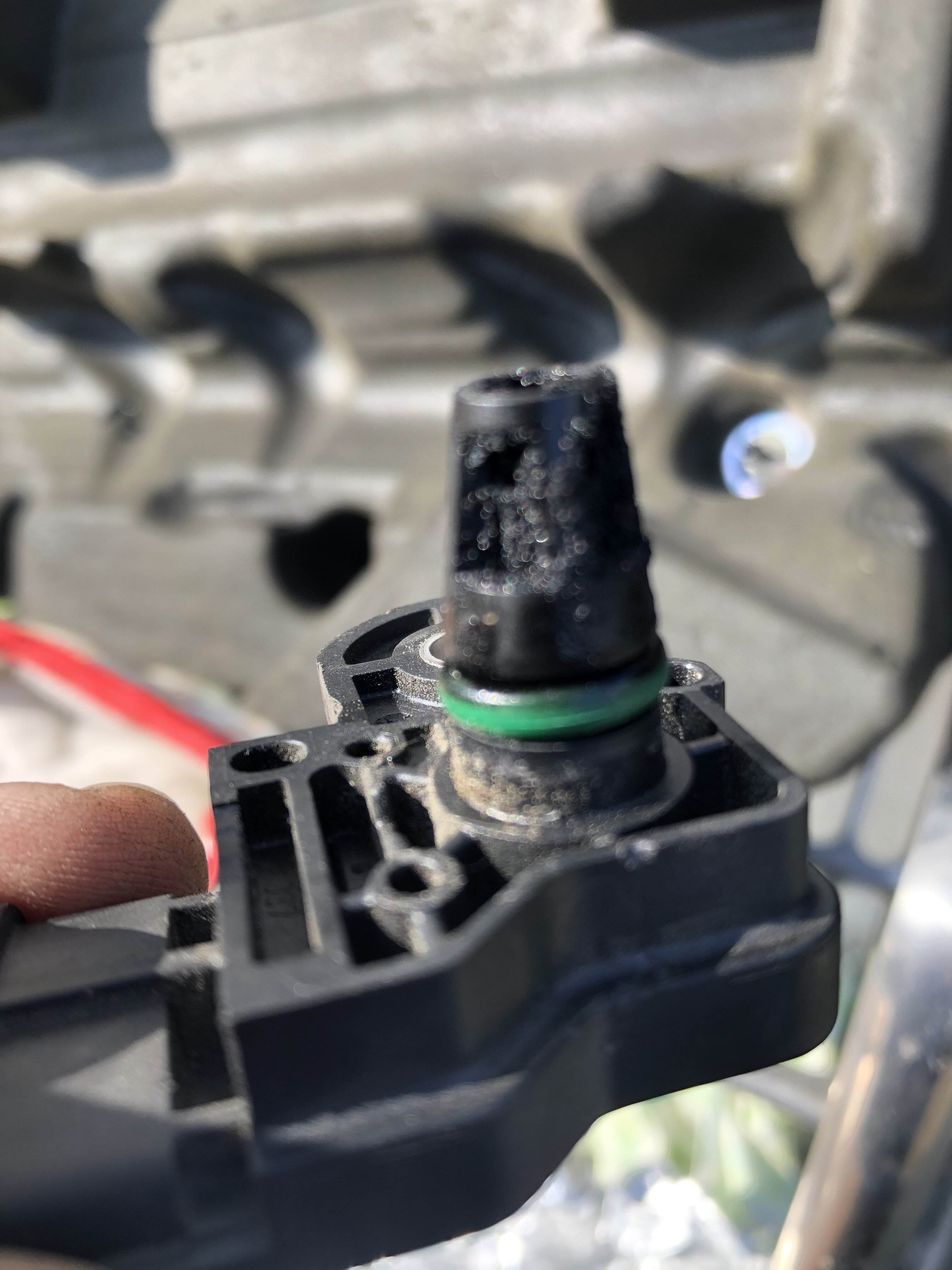

Reset spia vado dal mecc è resetta (pago il disturbo) ho preso multiecuscan ma non va un altro aggeggiò ma non va! Bo! Distribuzione sarà prox in casa! Ovvio importante tenere pulito i sensori pressione sul condottò aspirazione è buttare a terra ( dentro una bottiglia di plastica) il recupero vapori ( così si evita quella melma che produce nell intercluse e aspirazione .trovassi dove escludere egr andrei senza spendere una cifra visto che si tratta di collegare un occhio e spuntare una casella! . Saluti

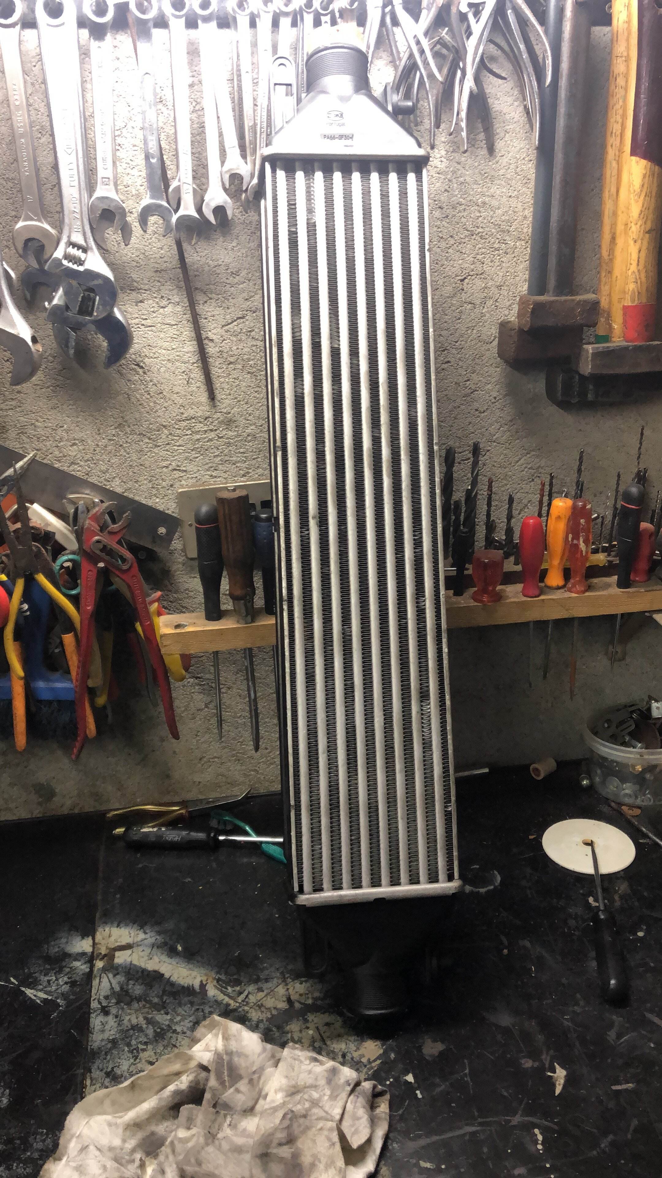

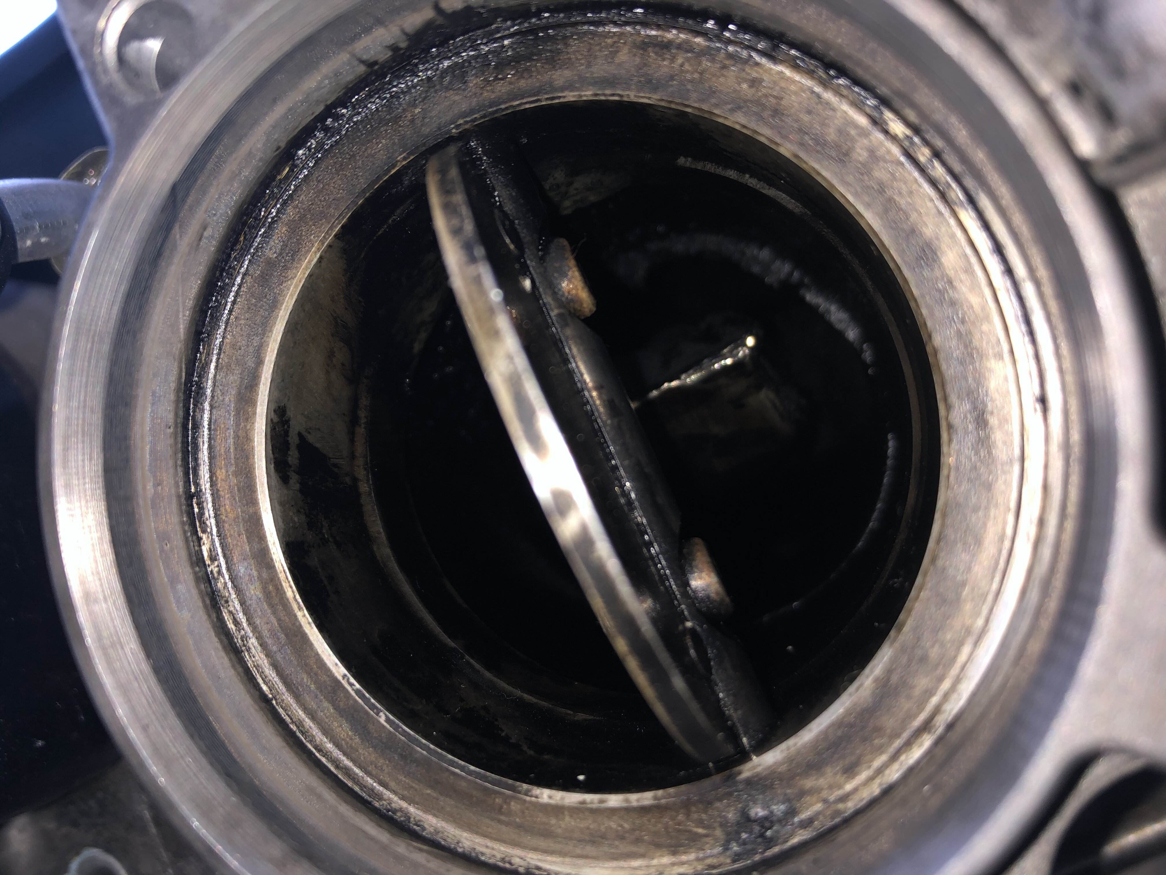

Foto sulla pulizia di primavera !saluti
Chi mi sa dire dove escludere egr in Torino? Anche in priv.
