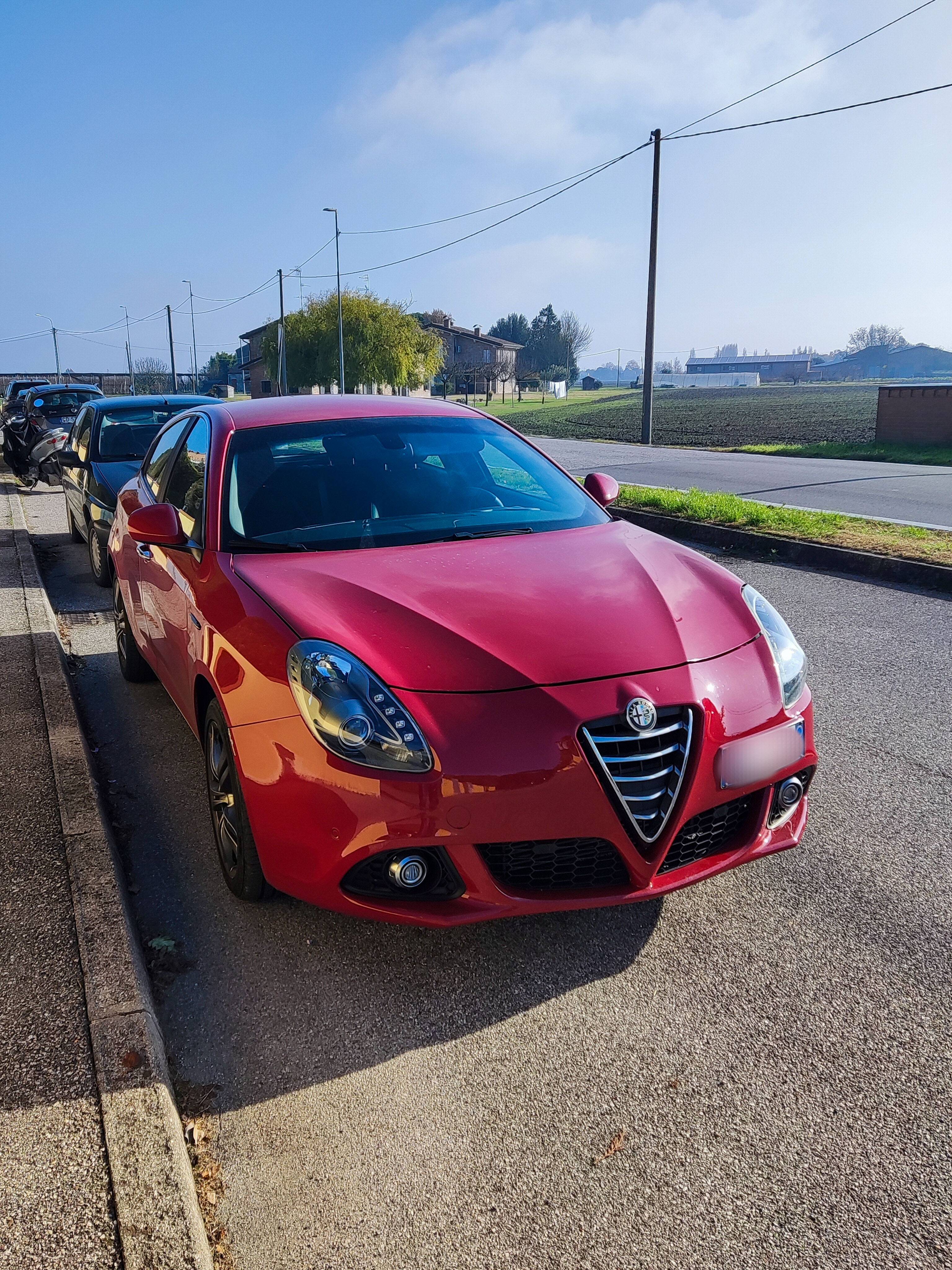

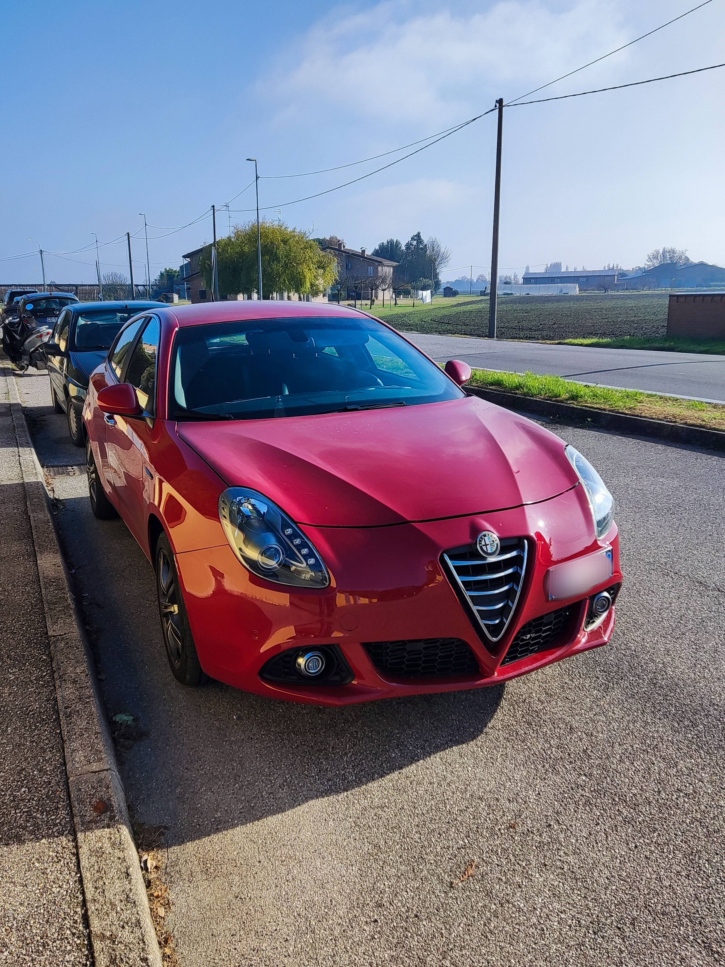

#18
Si poteva riparare quel crepo lì ma non gli attacchi a destra sotto il fanale
Per cui ho sostituito tutto, fatto riprendere alcuni sfrisi e lucidato il resto della macchina.

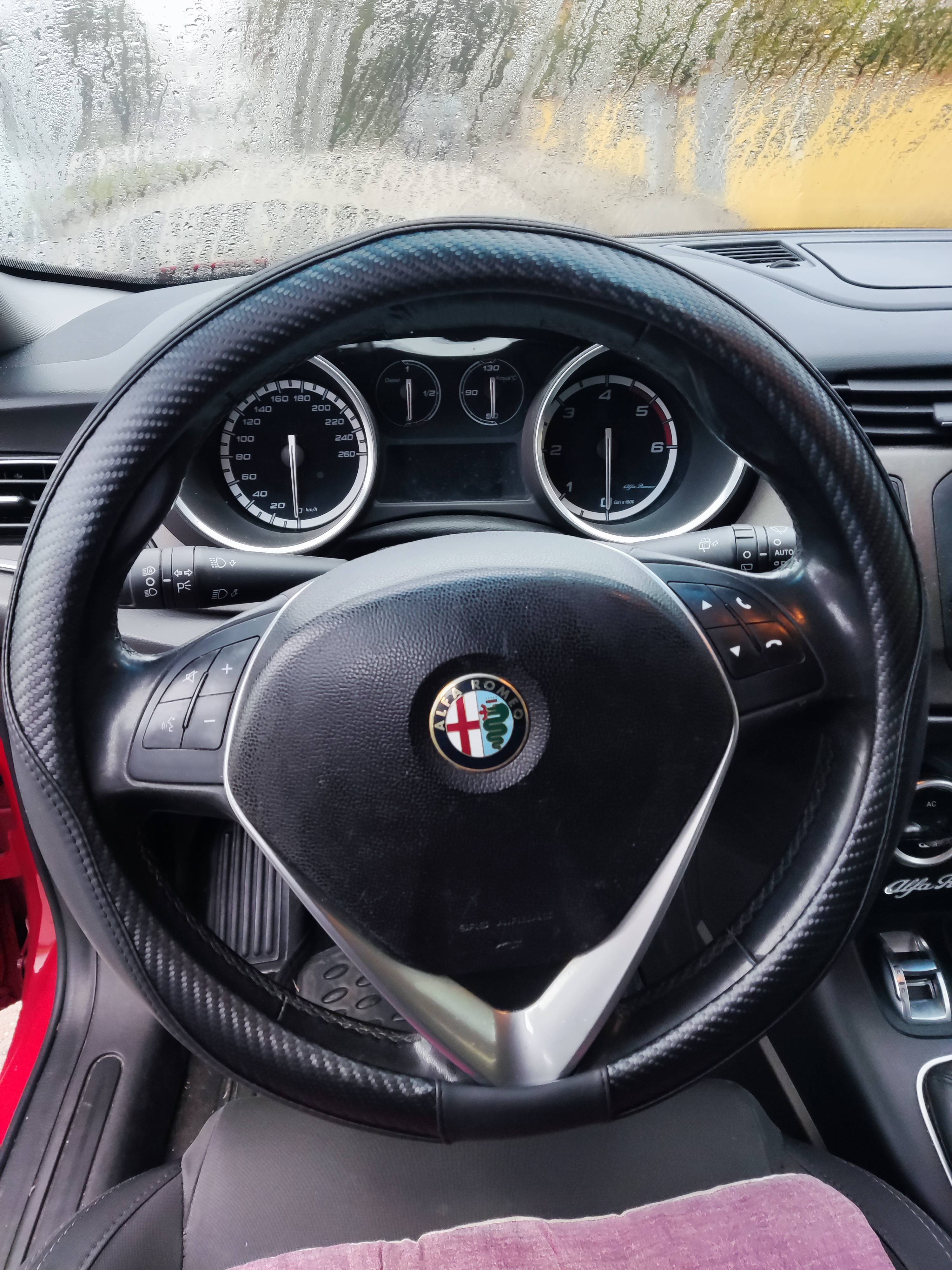

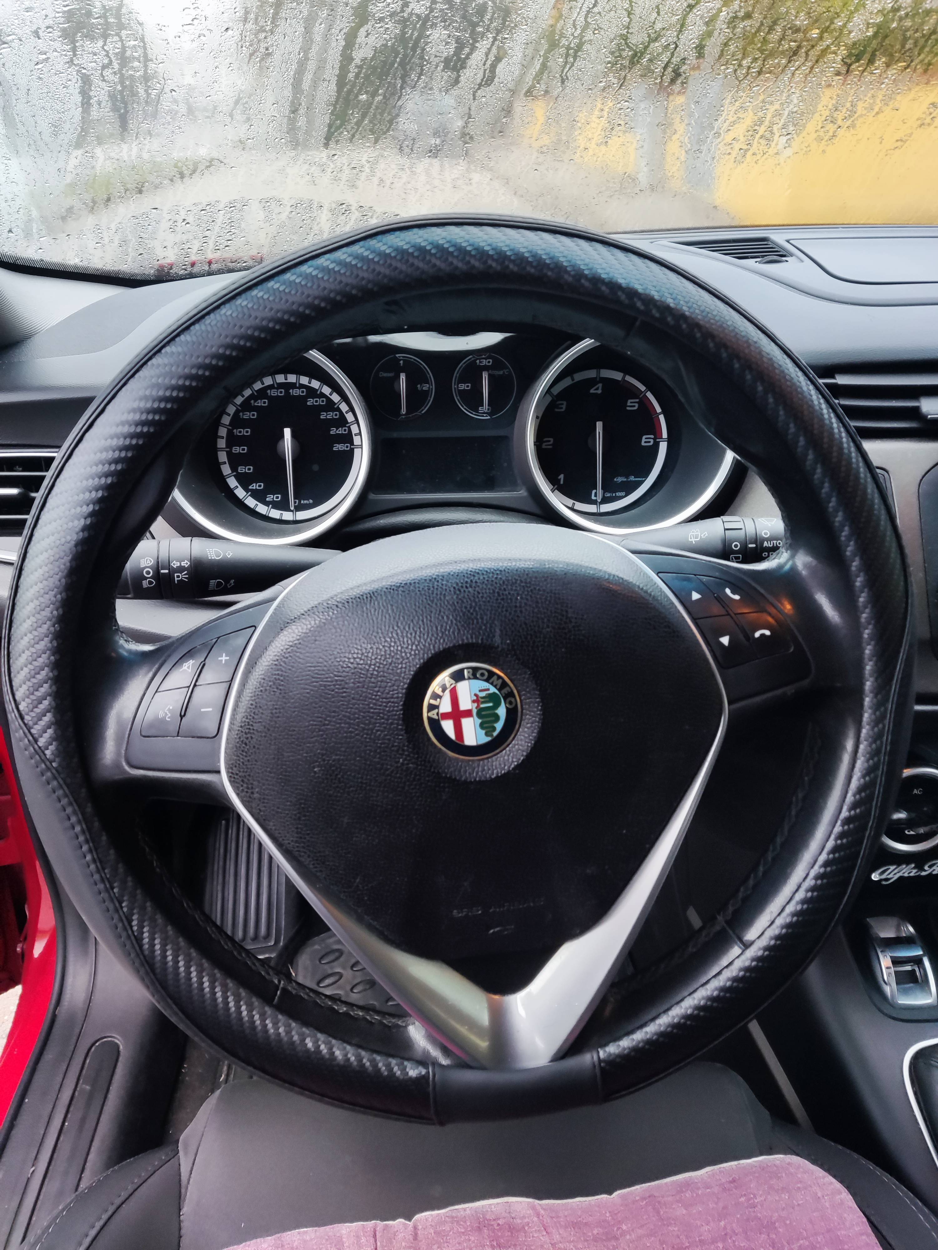

Devo dire però che la macchina va molto bene. Come guida ricorda molto la 147 jtdm2 anche se il volante mi sembra un po' troppo spesso, ma ci si abitua.
