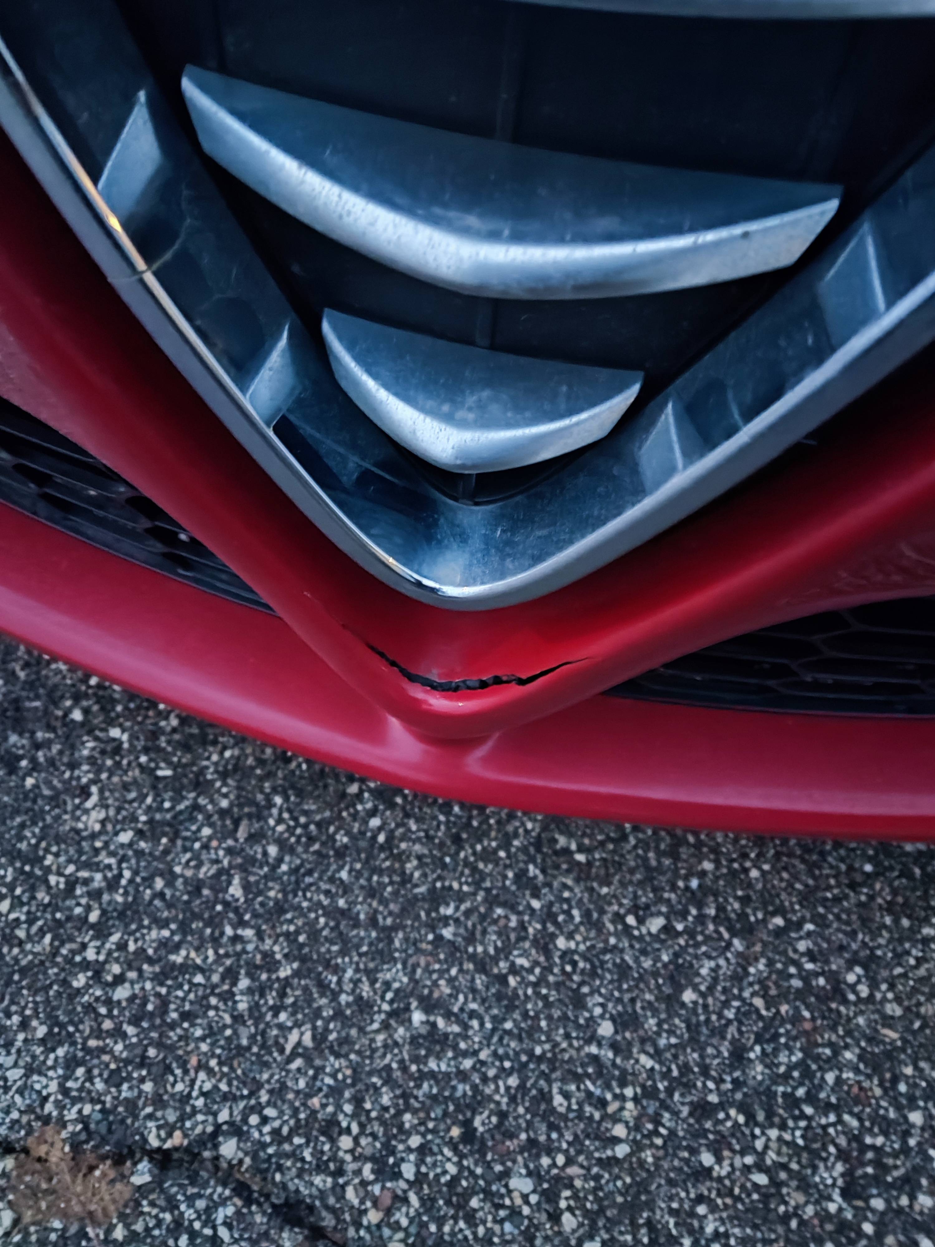

In compenso, in parcheggio, qualcuno ha pensato bene di sfondarmi il paraurti
Il baffo dello scudetto poi è saltato via nel venire a casa
Più il fanale destro rotto
Visualizza allegato 285189
Insomma
Ritornata ieri dal carrozziere
Ora vediamo di capire il discorso errore batteria
Mi spiace, sempre i soliti idioti... dalla foto sembra si possa riparare...
