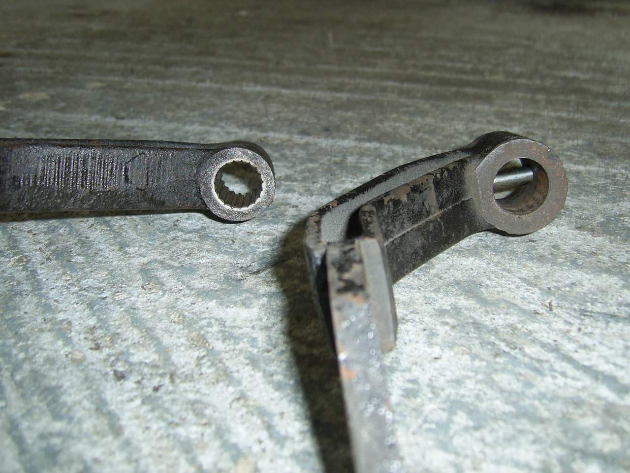

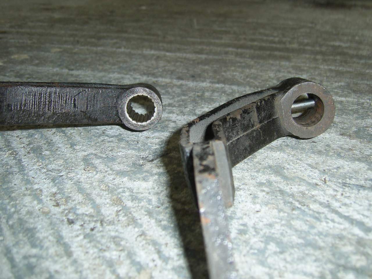

adattare un cambio "nuovo" del 75 sull 116 (Alfetta Giuletta GTV) porta il problema del spazio per il comando isostatico. In caso del´Alfetta Berlina sono sicuro che si deve fare un bella ammacutara nella lamiera per fare abbastanza spazio. In Caso della Giulietta non sono sicuro, ma penso che é simile. Come io ho visto fino oggi (ed ho visto tanto) le GTV mai hanno avuto il comando isostatico. Quando si vuole adattarlo non basta a fare qualche botte, si deve togliere la lamiera a saldare un piccolo box nuovo
A questo causa Alfa Romeo ha costruito una leva particolare per le GTV modificate, che va bene al nuovo fissaggio sul cambio.
La foto presenta le differenze della Leva prima e dopo la modificazione. ECCO
Visualizza allegato 83378
Con questo leva della GTV si puo adattare i cambi relativo facile.....la leva é da elaborare un pochino, (allargare le fori fissagi) e alla traversa e da prendere un po di distanza. Et viola.
In Caso d´Acquisto di un cambio, é sempre da fare attenzione a quell´albero comando nel cambio, che corrisponde con quello che la vettura ha attualmente. Altrimenti ci sono questi lavori da fare.
PS: Naturalamente si puo anche cambiare l´albero del cambio - ma é un sacco di lavoro.
Thread molto interessante, se ho ben capito è possibile sostituire l'alberino di comando liscio (nuovo tipo) ad un cambio col comando tipo vecchio, ma la modifica è plug&play oppure è necessario fare dei lavori di adattamento? Grazie
