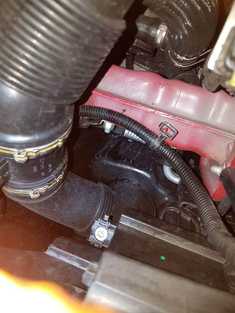

Oggi aprendo il cofano ho trovato l'airbox sporco d'olio.
Può essere che venga dai manicotti con le due fascettine in questo caso?
Cosa mi consigliate?

Ma non è possibile che quei manicotti con le fascette che si vedono in foto trasudino olio?
Ma deve essere l'olio del recupero vapori che ha inzaccarato Tutto il manicotto...
Se togliete il tubo vedete che comincia a gocciolare con lolio dentro.. ed è arrivato anche all'intercooler

Dici che ci sia anche il filtro dell' aria imbrattato?
Potrei provare a pulire i manicotti con sgrassatore?
C'è da aprire e vedere
Per pulire, è meglio usare un prodotto apposito della SINTOFLON
SINTOFLON DSC. Con questo riesci anche a pulite tutta l'aspirazione.
Consiglio di cambiare l'olio usando il motul o Bardahl che resiste meglio del selenia all'evaporazione.
C'è anche un prodotto Bardahl specifico.

Provo volentieri grazie.
Ma secondo te è normale che a 20.000 km abbia il condotto di aspirazione imbrattato?
Ho cambiato l' olio a 15000 0w30 della lukoil
