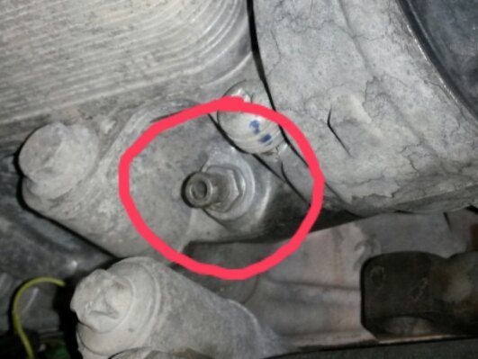

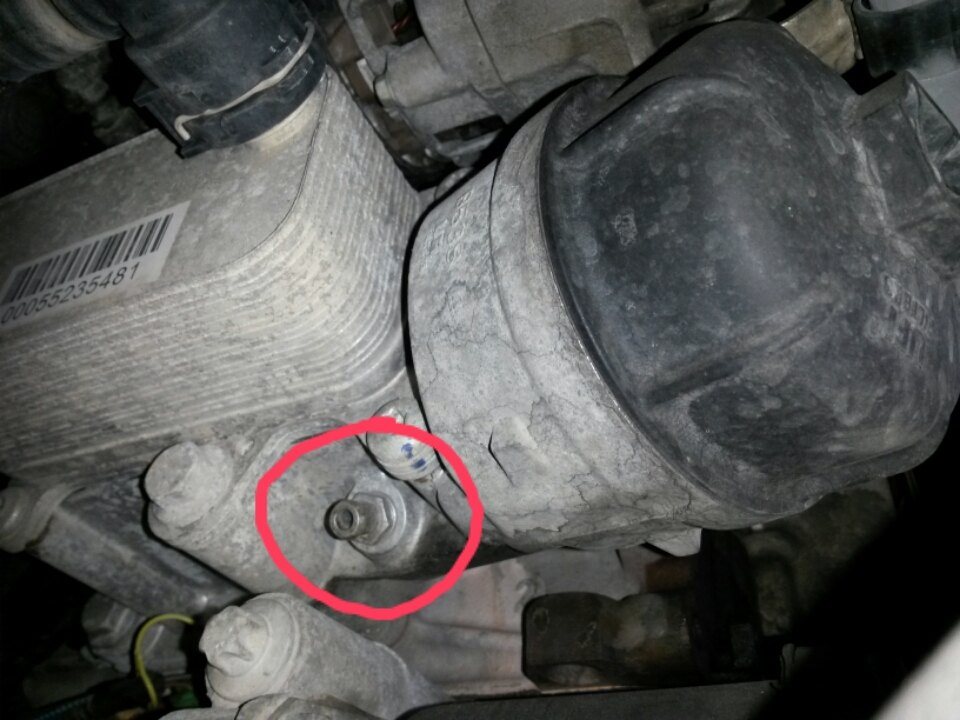

Salve, sapete se il raccordo in foto serva per scaricare l olio dal filtro? Se si come si apre? In modo da non imbrattare gli organi sotto al filtro.
Sul 1.7 tbi basta svitare il filtro ma non del tutto e esce dal tubo . Ma a vedere quello in foto sembra come lo spurgo delle pinze siccome sotto c'è un esagono . Prova a svitarlo . Metti un tubo così da facilitare la direzionabilita del olio [emoji12]
Reazioni: molly65
Come hai previsto non si apre svitando il filtro, avendola sui cavalletti non arrivavo a svitarlo e così mi sono organizzato con uno scivolo in cartone dove far defluire l olio nel filtro, la prossima volta mi organizzo con lo scarico.
