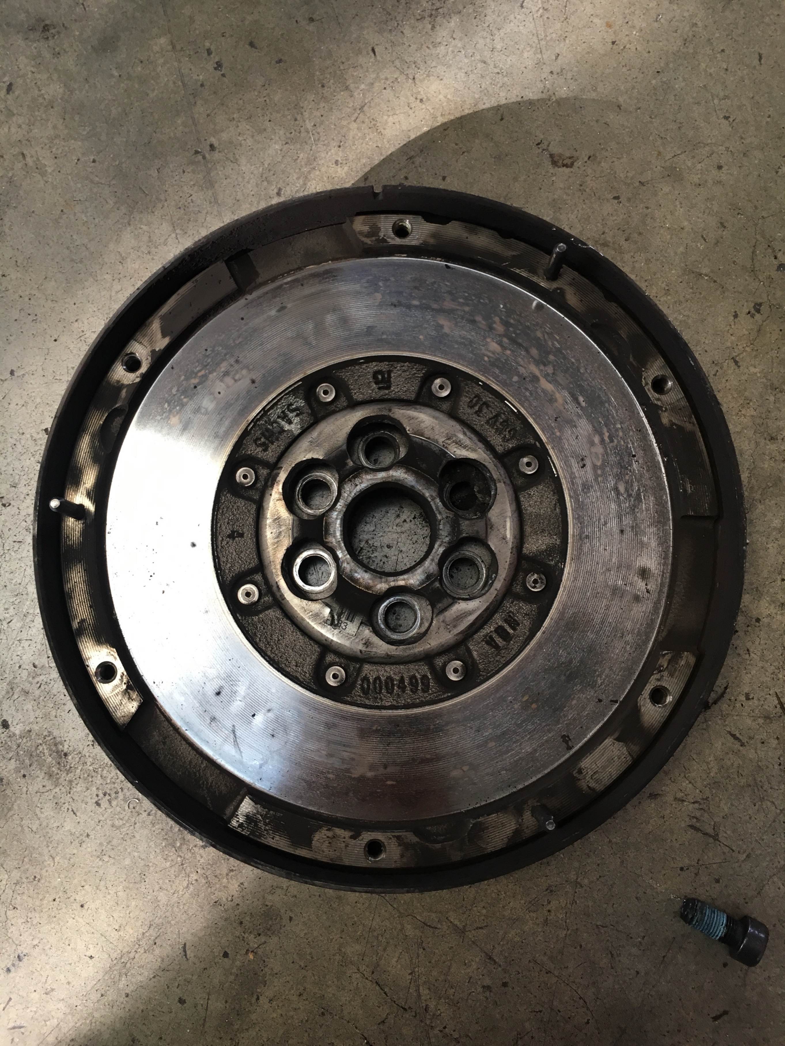

io ho preso il kit valeo della 170cv a 620€ ma purtroppo pensiamo che ci sia il volano difettoso perchè a motore al minimo si sente un ticchettio metallico che va via una volta schiacciata la frizione. mi sa che tocca rismontare tutto e farmi cambiare il volano. per la cronaca ho pagato 210€ di manodopera
Volano hai intenzione di mettere un monomassa o rimettere un biomassa?
