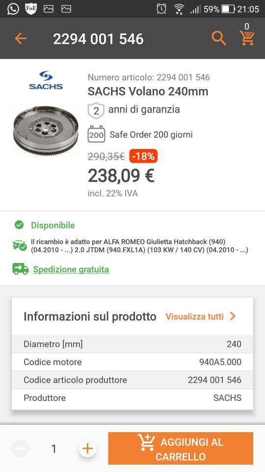

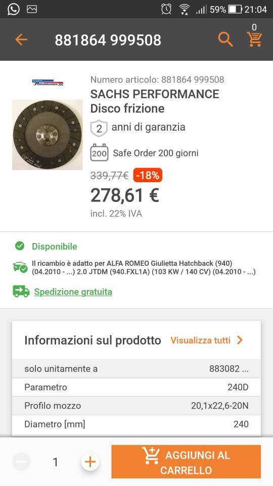

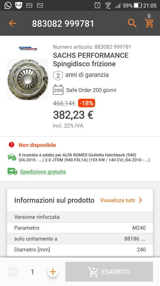

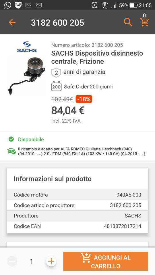

I componenti sachs performance si incominciano a trovare anche su internet in negozi tipo autodoc
Spingidisco non disponibile e sconto che può arrivare a 25%, quindi con un pò di pazienza si può risparmiare qualcosa.

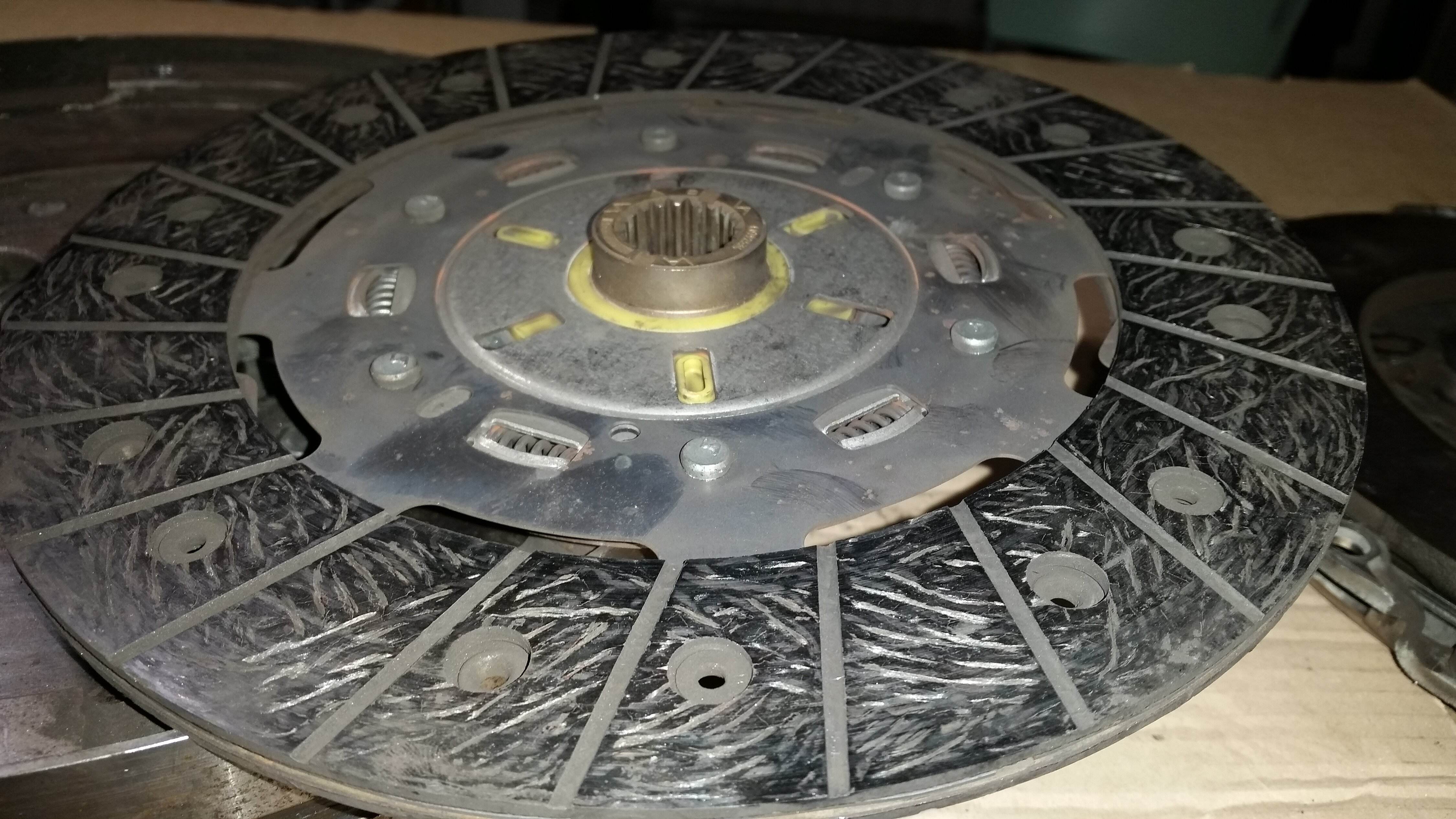

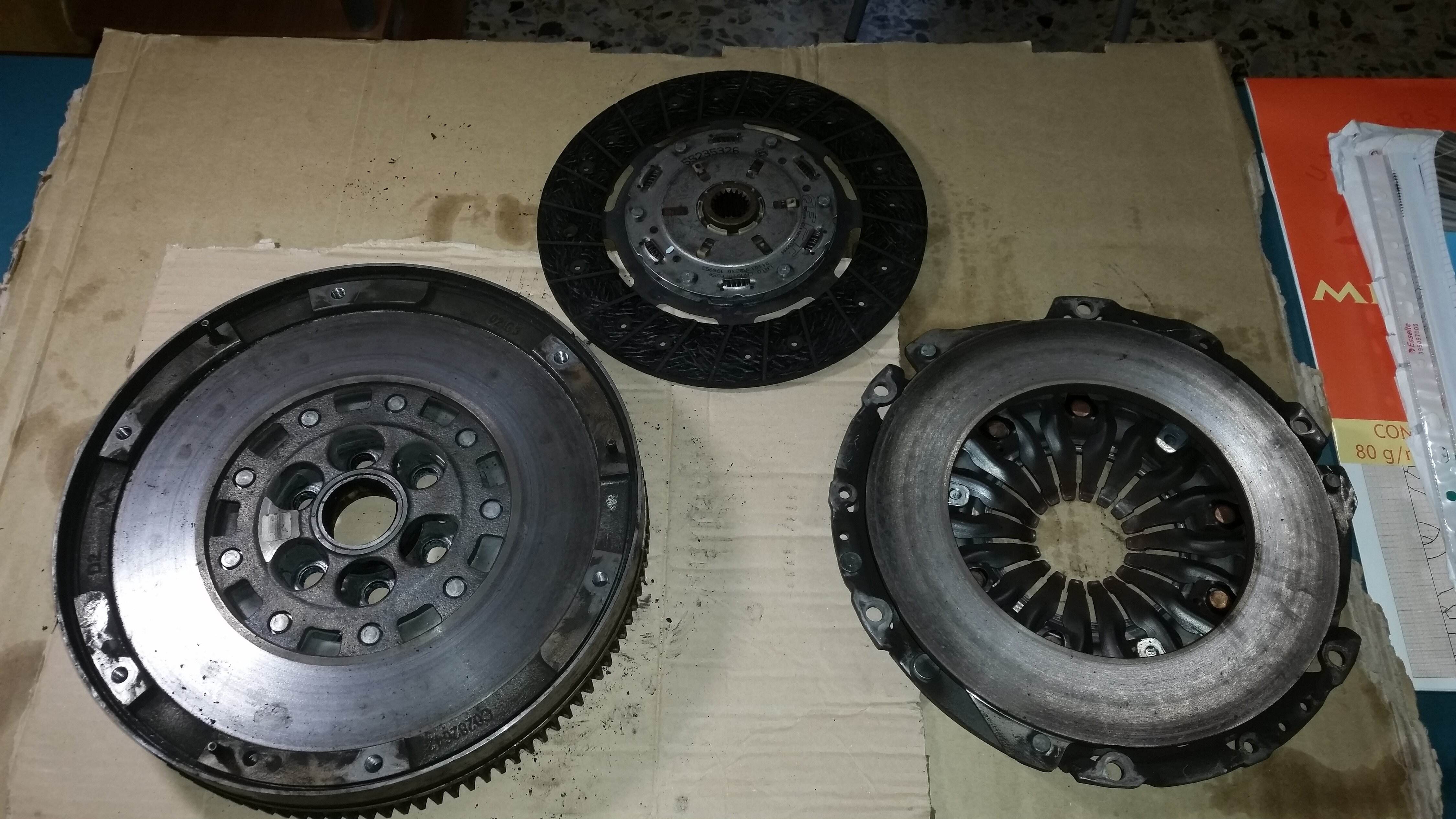

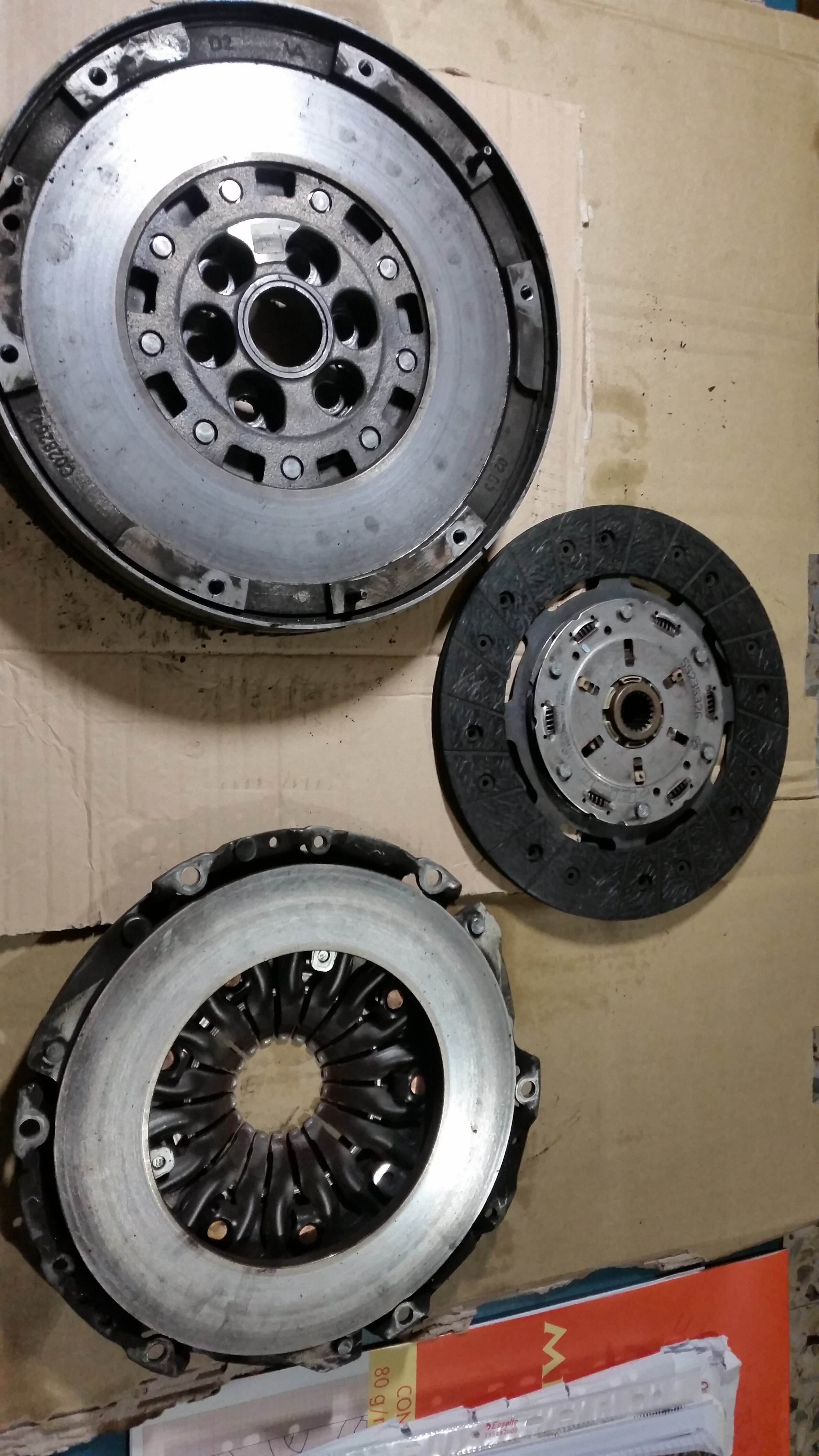

I problemi sono nel gioco eccessivo del volano, almeno quello che rilevato io sui pezzi smontati, il disco frizione di per sè era valido come materiale attrito...date un occhio alla mia recensione a pag.23...
Da allora ho fatto 10.000km e non ho problemi...
Anche la mia.. la frizione andava ancora abbastanza bene il volano invece era cotto ( color viola scuro) 93.000 km.
Il volano viola non fa nulla....gli fai fare una passata con la carta vetrata asciutta grana 400 e torna nuovo....mi raccomando non con mani unte

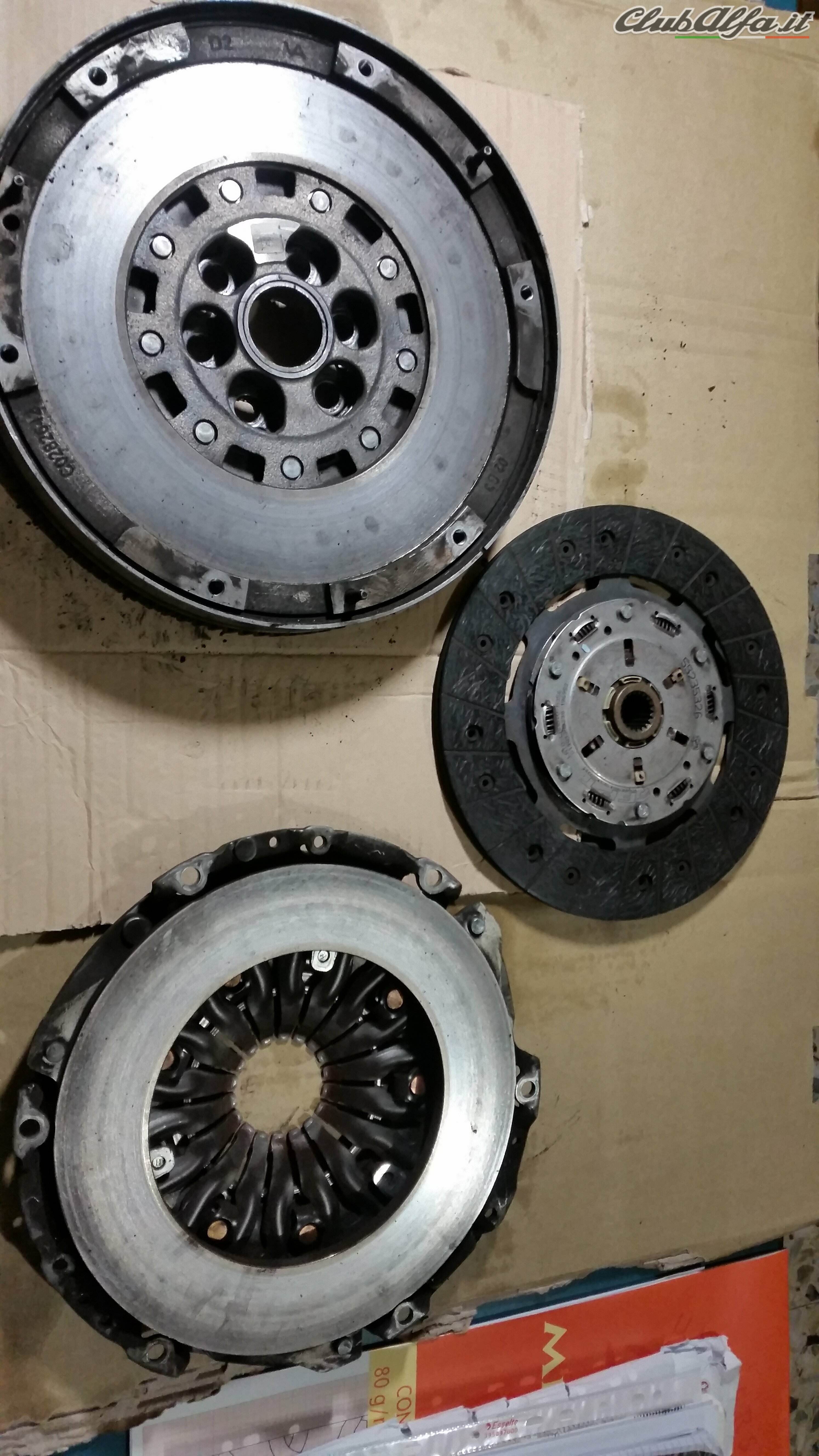

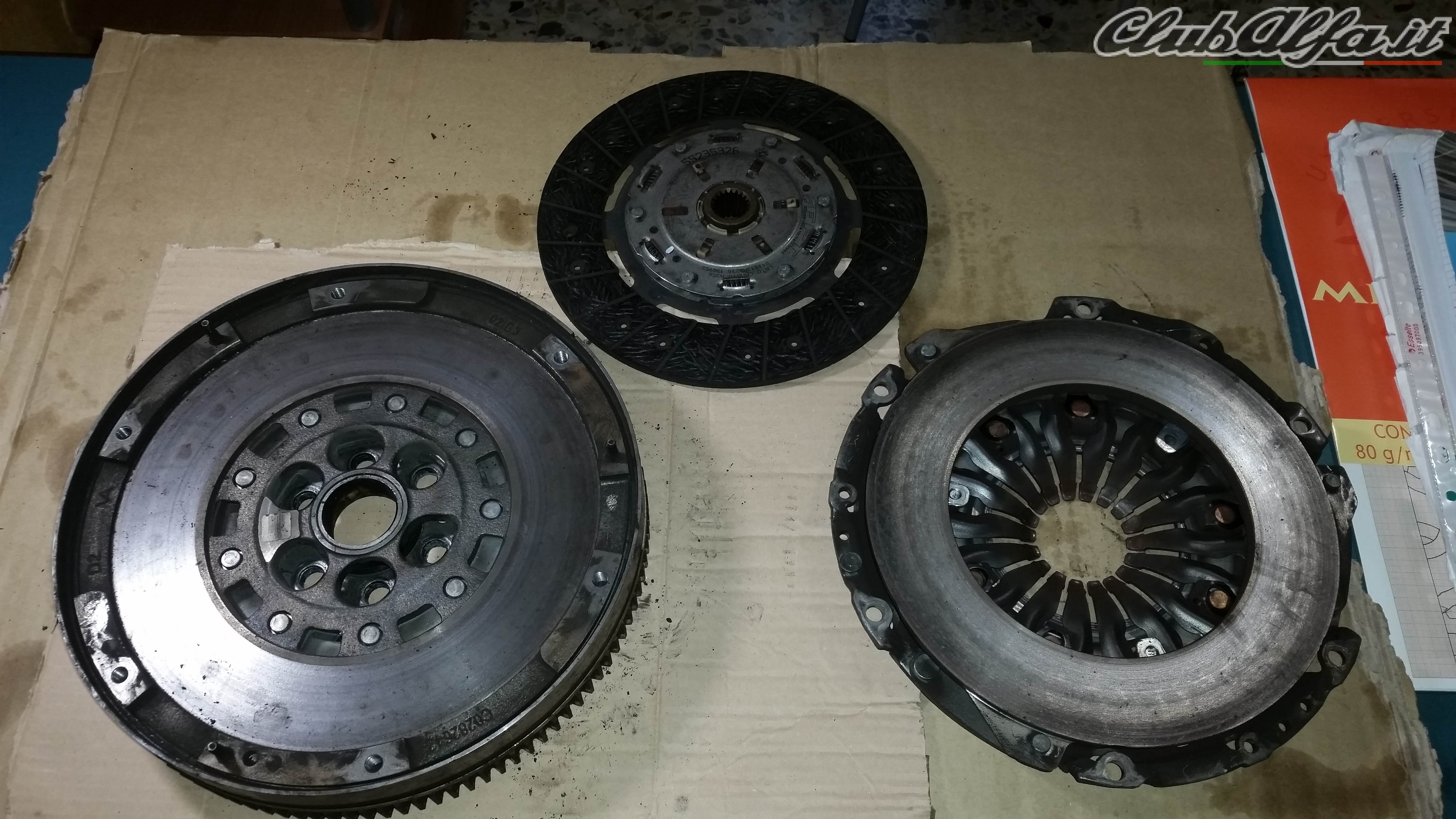

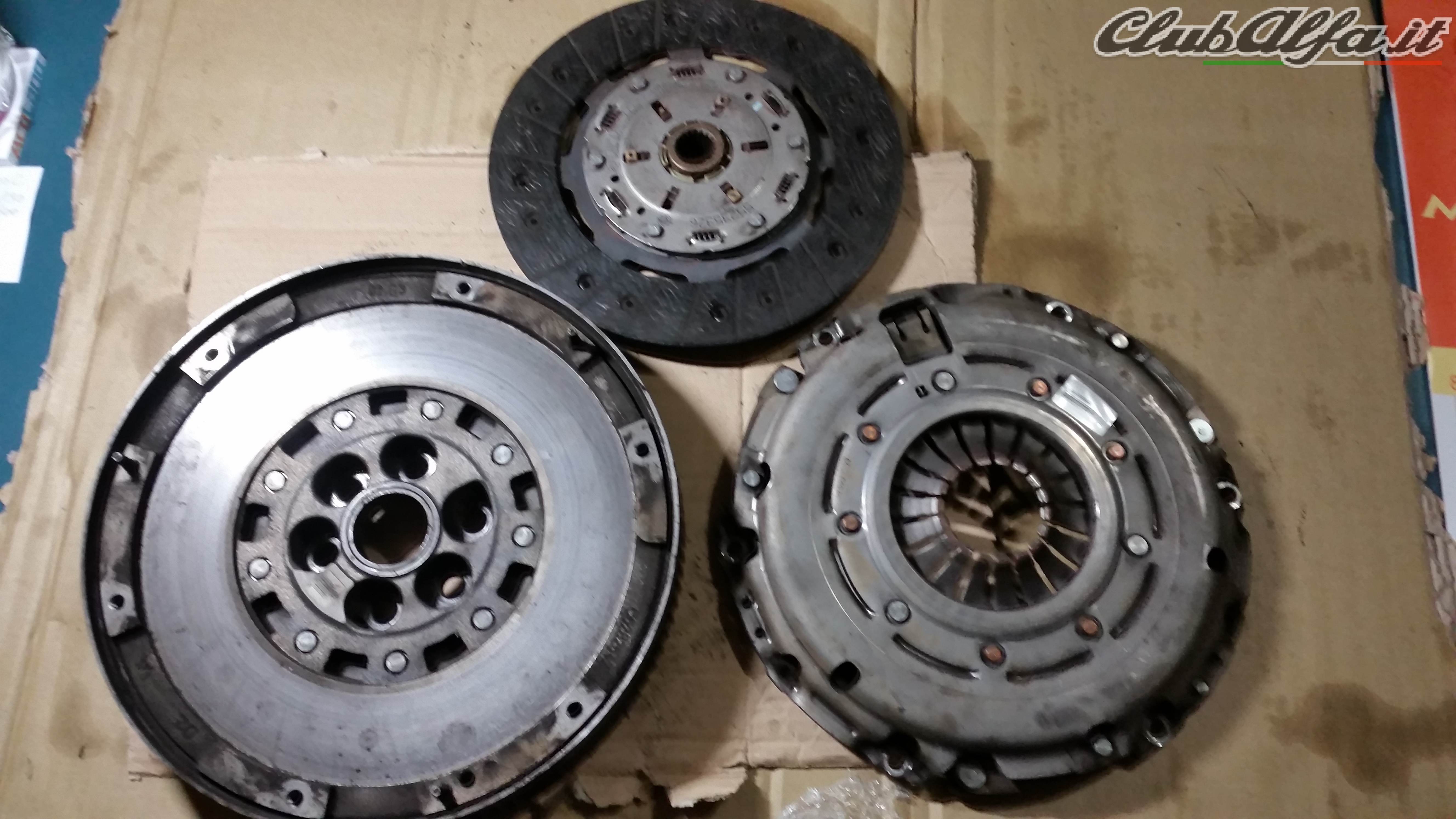

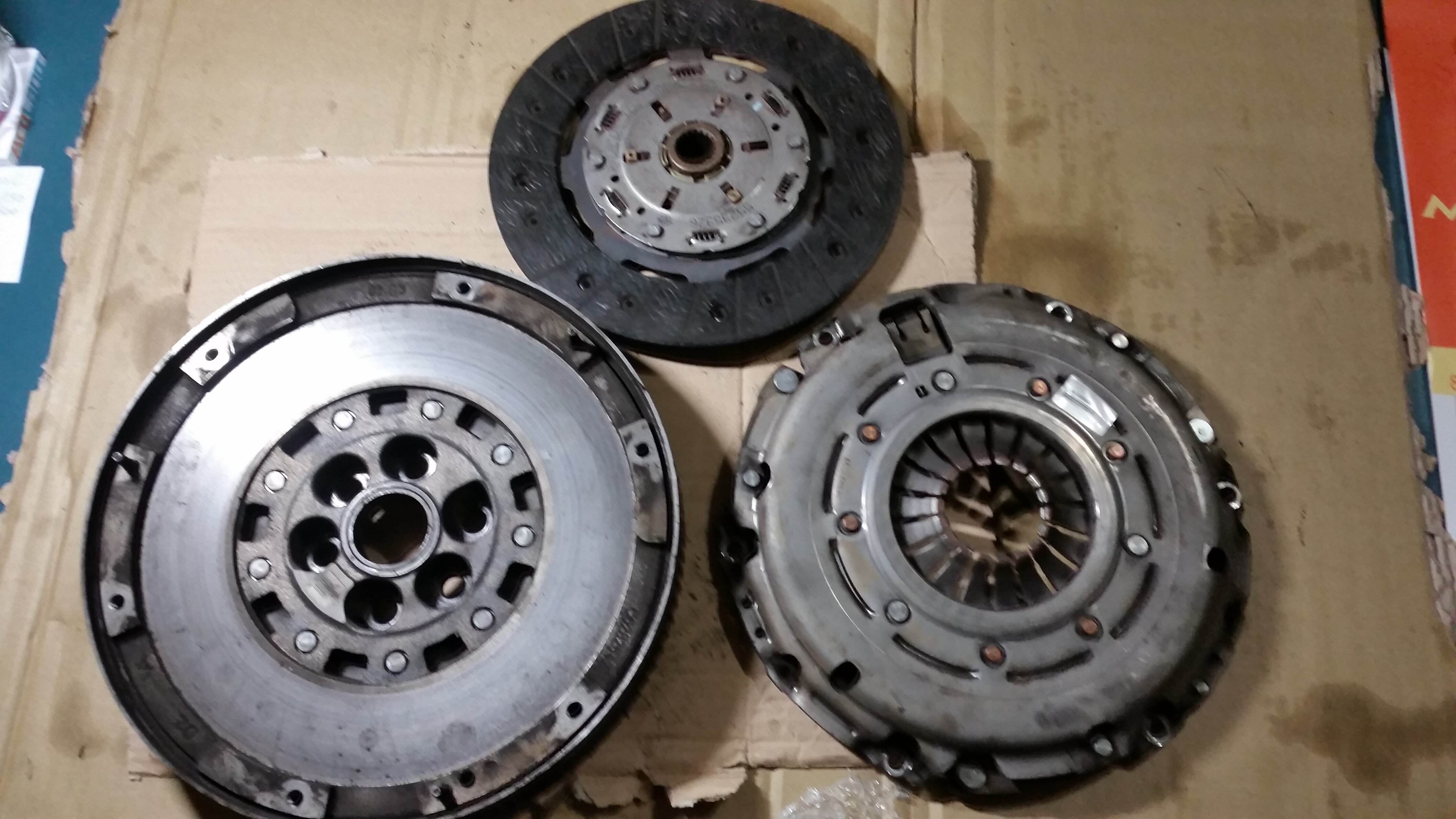

Salve a tutti, ecco le foto della vecchia frizione, unico problema riscontrato, quasi mezzo cm di gioco sul volano, per il resto tutto perfetto!!!!
