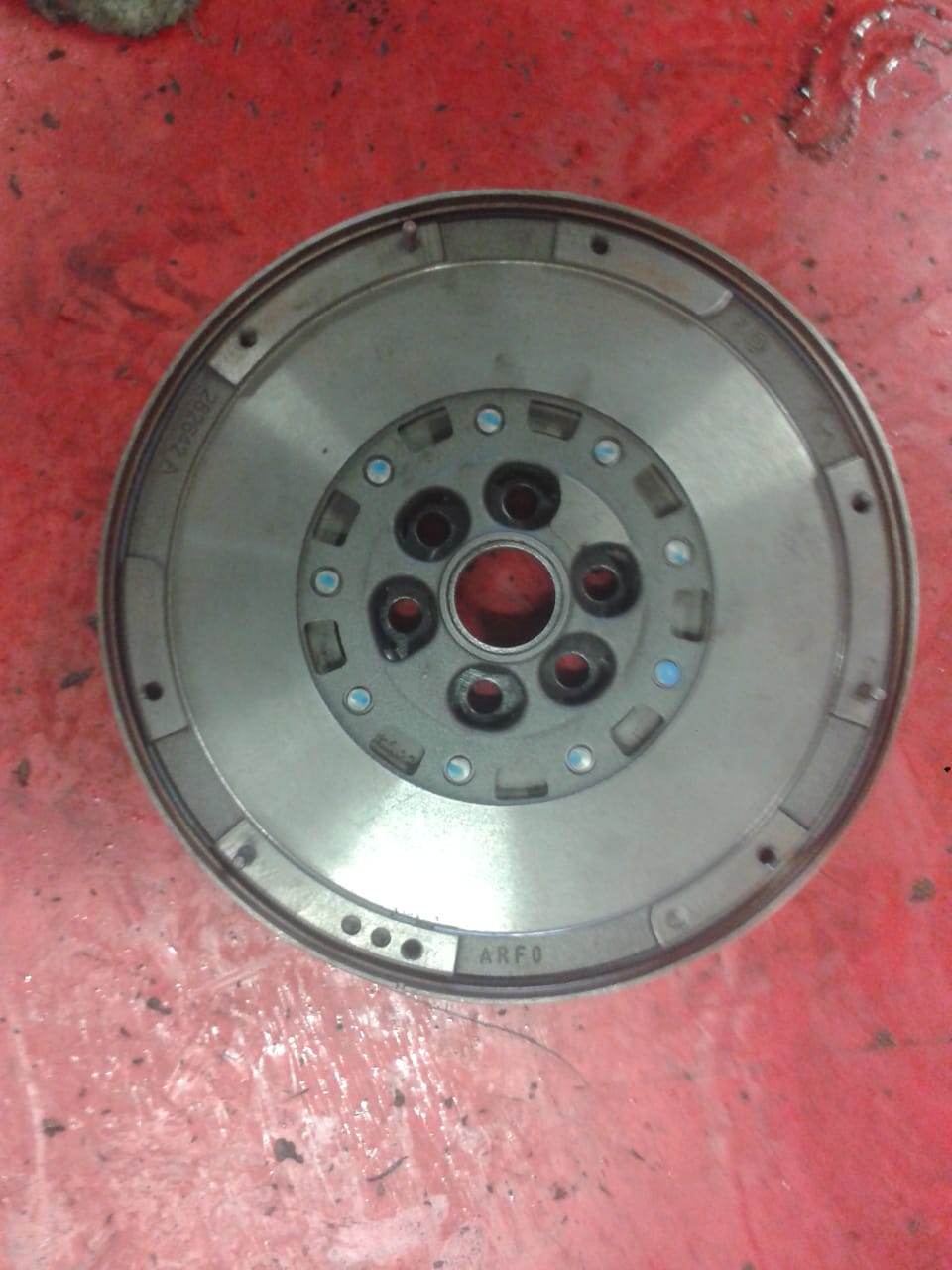

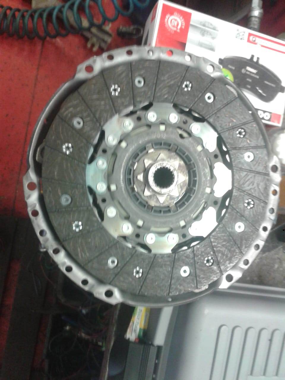

Salve a tutti, ecco le foto della vecchia frizione, unico problema riscontrato, quasi mezzo cm di gioco sul volano, per il resto tutto perfetto!!!!

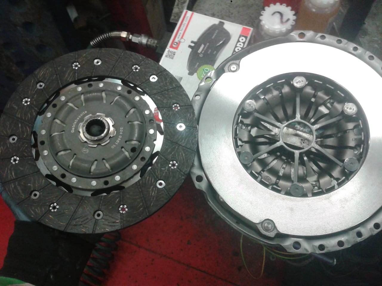

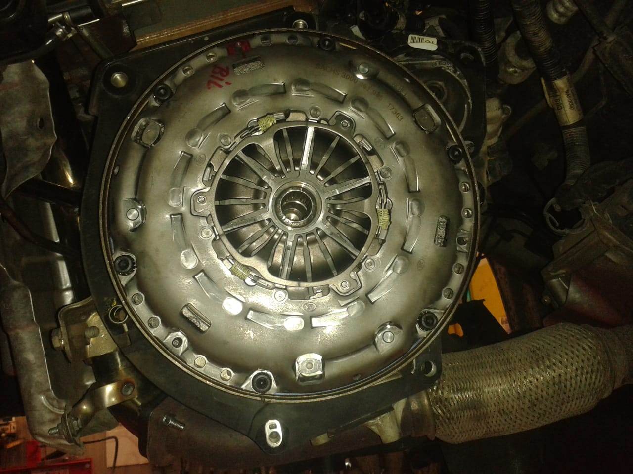

Carico pure le foto del kit motorsport, faccio anche una riconsiderazione sul venditore, classico tipo che dopo aver incassato diventa scontroso e indisponibile, alla mia domanda specifica su che tipo di rinforzo ha eseguito sul disco frizione (in quanto sembra un sachs normale) non ho ricevuto risposte MA solo un'aforisma veneto su scarpe e zoccoli!!! Quindi fate un pò voi!!!BOH!!! Sembra abbia modificato qualcosa sul precarico, il resto mistero!! Speriamo duri questo famoso kit!!!

Come successe a me, anzi io 1,5cm...io con 85.000km però...
Speriamo che almeno il kit mantenga le promesse...io per ora tutto ok, fatti 14000km...
Comunque mi sembra che come origine era sachs il kit, poi modificato o sbaglio?

I ricambi come ben visibile nelle foto, presentano una doppia scritta sia LUK che SACHS, però boh!! Di sicuro hanno subito delle modifiche come quella che ho detto sopra, anche se il disco frizione sembra in semplice ferodo, il tipo della racing technology come detto prima è diventato intrattabile, perciò SPERIAMO CHE VADA TUTTO BENEEEE!!!! In ogni caso qualsiasi evenienza la scriverò!!
