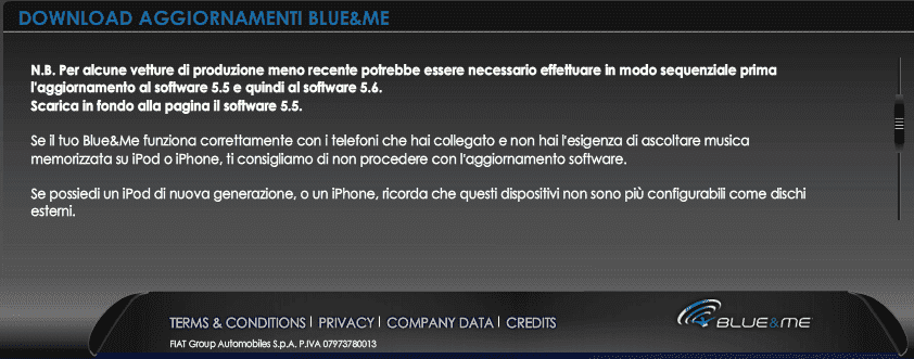

La 5.6 la riesco a scaricare dal sito, però mi sottolinea il sito stesso che per arrivare alla 5.6 bisogna prima passare per la 5.5 :/
Davvero strano perchè il 5.5 è quello con cui usciva di fabbrica la Giulietta.
re: Giulietta - Aggiornamenti Blue&me (Aggiornato a v 10.0 Dicembre 2015)
Ah vero o.O aspe ti riporto le parole precise, anche perché si riferiva a modelli particolarmente vecchi.
EDIT:
Peccato che in fondo alla pagina non si trovi nulla
