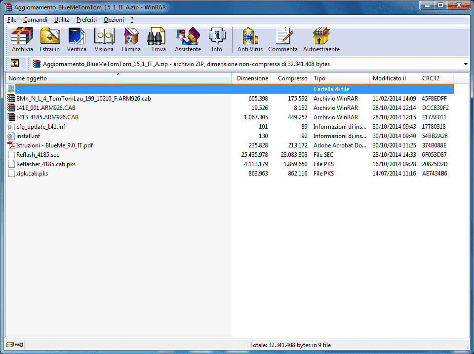

Mi aggrego anch'io. Dopo aver modificato la stringa mi ha fatto scaricare la versione 9 tom tom, ma non appena ho provato ad aggiornare la Giuly mi dava "CONFIGURAZ. DATI USB ERRATA".
Questo è il file che mi ha scaricato ed il contenuto con tutti i file da estrarre nella pendrive.

Oggi ho provato con la 8 ma niente da fare, stesso errore. Ci terremo la 5.6 e amen
