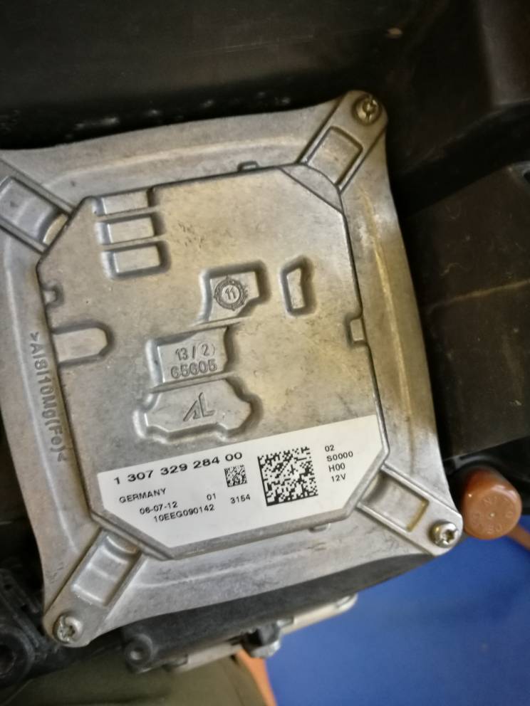

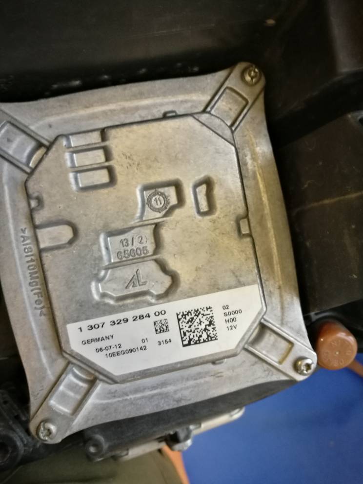

Buonasera dopo aver letto tutte e 12 le pagine non ho trovato la soluzione al mio problema i led in modalità diurna funzionano entrambi mentre quando si accendono i bixeno dopo un paio di minuti i led sx si spengono e il body computer riporta l'avaria controllare luci di posizione
#114
È un problema alla centralina dei led sul faro dx.
#115
Allora smonto centralina controllo se vi è presenza di umidità e rimonto il tutto nella speranza di risolvere la problematica prima di acquistare nuova centralina .....[emoji16][emoji16][emoji16]
Reazioni: None
#116
Resoconto del lavoro smontato faro dx smontata centralina controllata presenza di eventuale ossidazioni sulla circuiteria ho usato uno spray pulisci contatti prima grasso e poi secco soffiato con phon alias termogun rimontato il tutto non mi da nessun errore accesi i fari in tutte le condizioni per ora tendiamo se si verifica nuovamente se così fosse mi tocca comprare nuova centralina
