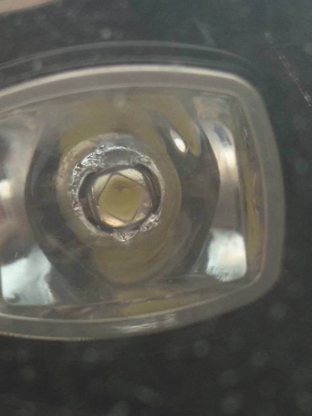

Buonasera, ho riscontrato lo stesso problema sulle luci diurne, lampeggiano e si spengono segnalando l'avaria sul cruscotto, la stranezza è che se provo a fare il test come luci di parcheggio si accendono entrambi i lati, come luci di posizione ogni tanto funzionano altre volte no, e viene fuori il messaggio di avaria. Ho sostituito la centralina con una usata (non ho quindi certezza che funzionasse al 100%) ma il problema persiste. Stasera mi sono accorto che un LED si presenta come nella foto in allegato. Sarà questo il problema di tutti i mali? grazie a chi mi potrà aiutare.

Sarà biscottata la pista dei led del faro usarle in diurno vanno a palla e probabilmente scaldano io li ho disattivati quasi subito e uso i fari quando servono... vorrei farli durare il più possibile....
Quindi comunque la soluzione sta nel cambiare tutto il faro, immagino che non si possa sistemare la pista dei LED, sbaglio?
Certo che si puo', basta aprire il faro, qualcuno l'ha fatto.

si riesce a cambiare il flat dei 4 Led ? o il singolo led ?
I led si possono cambiare sapendo dove acquistarli e il modello :) mentre tutta la striscia si può trovare solo su un faro rotto per botta o incidente.

La maggior parte delle volte c’è un led bruciato che si può fare riparare da alcuni che lo fanno e non sono in molti.
