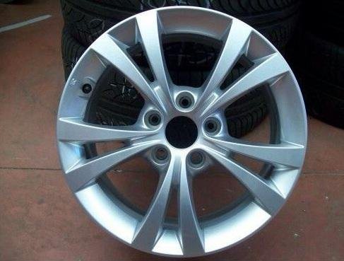

Ciao... Che modello hai di cerchi da 16 e quali gomme monti? Io li sto cercando e vorrei vendere i miei da 17 con pneumatici 4 stagioni...
Ho il modello della distinctive
Con gomme hankook estive di luglio, avranno 70-800km per questo non ho ancora preso altri cerchi. Appena la lavo metto una foto per consiglionsu quali cerchi stanno meglio
