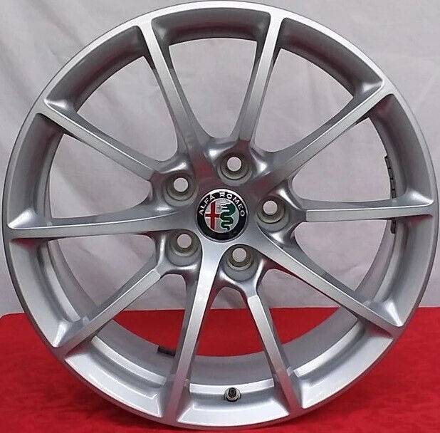

Comunque ho una Giulietta 2.0 jtdm del 2011 e vorrei prendere dei cerchi da 18" che magari sporgano un po' rispetto al passaruota, qualcuno che mi può dare qualche consiglio? Grazie, io sono orientato sui msw 82
È sufficiente prendere dei cerchi con et più basso, già i turbina da 18” della giulia potrebbero andare bene

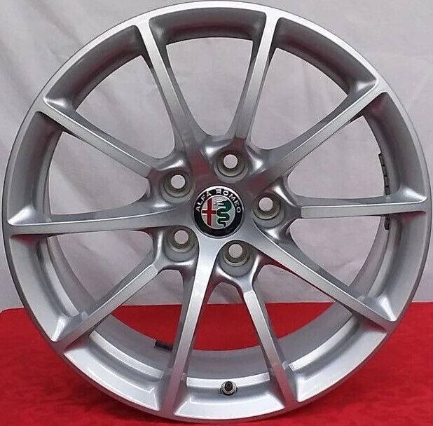

ciao a tutti , io ho preso dei 17 a razze di stelvio et 34 canale 8j ,secondo voi vanno molto a filo con il passaruota ? potrei avere dei problemi con la p.s. ? ci monterei le 225 45 17

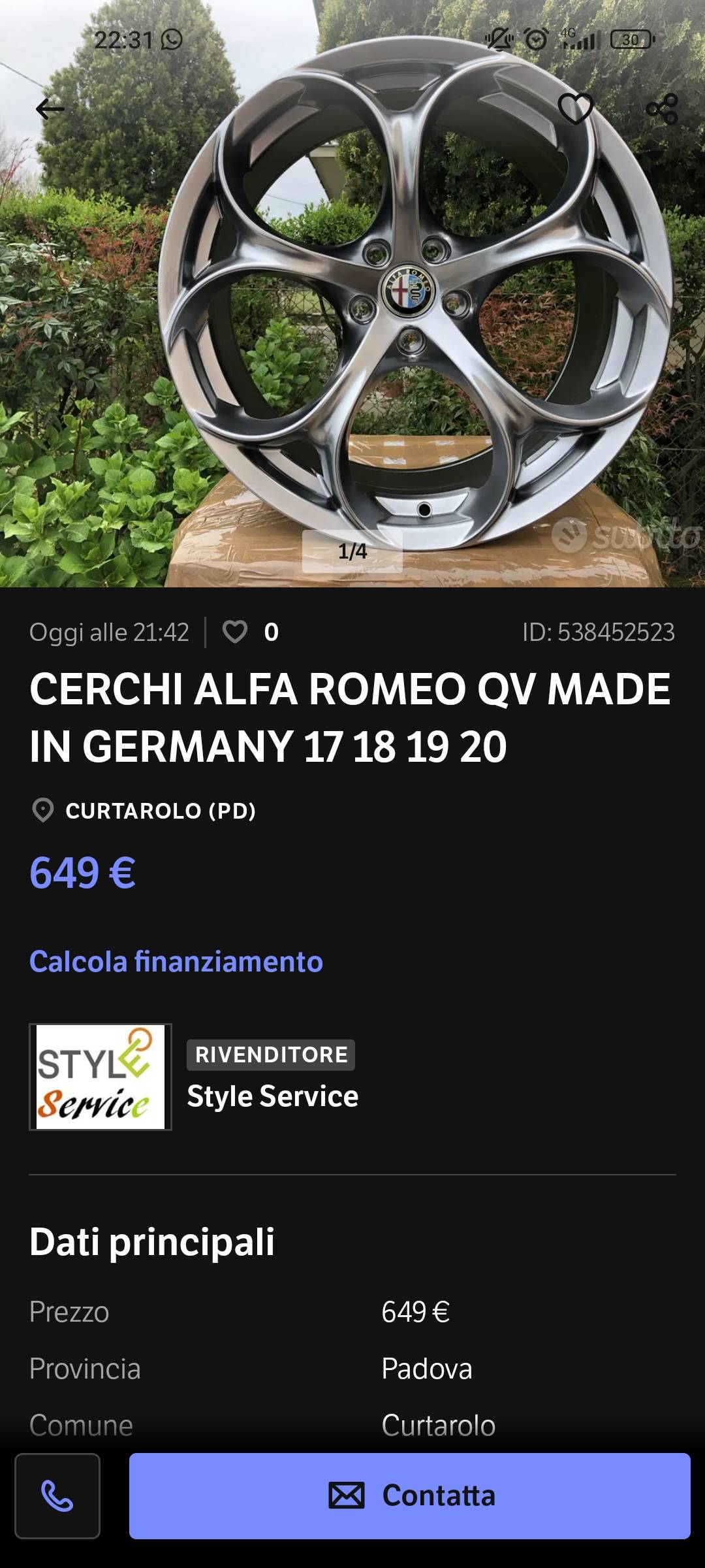

Ciao a tutti, ero interessato a dei cerchi con il classico disegno che monta la Giulia QV da 19" e ho trovato questo venditore "Style Service" su subito che ha diverse inserzioni di vendita di cerchi per diversi marchi di auto. Vengono venduti come Made in Germany e ne ha di molte misure, ovviamente sono repliche di originali. Qualcuno ne ha mai sentito parlare di questo venditore o della qualità di questi cerchi?
ciao a tutti , io ho preso dei 17 a razze di stelvio et 34 canale 8j ,secondo voi vanno molto a filo con il passaruota ? potrei avere dei problemi con la p.s. ? ci monterei le 225 45 17 Visualizza allegato 262794
Dovrebbero essere praticamente a filo passaruota se non poco meno e non avrai problemi con le f.d.o. se rispetti le misure dei pneumatici a libretto
