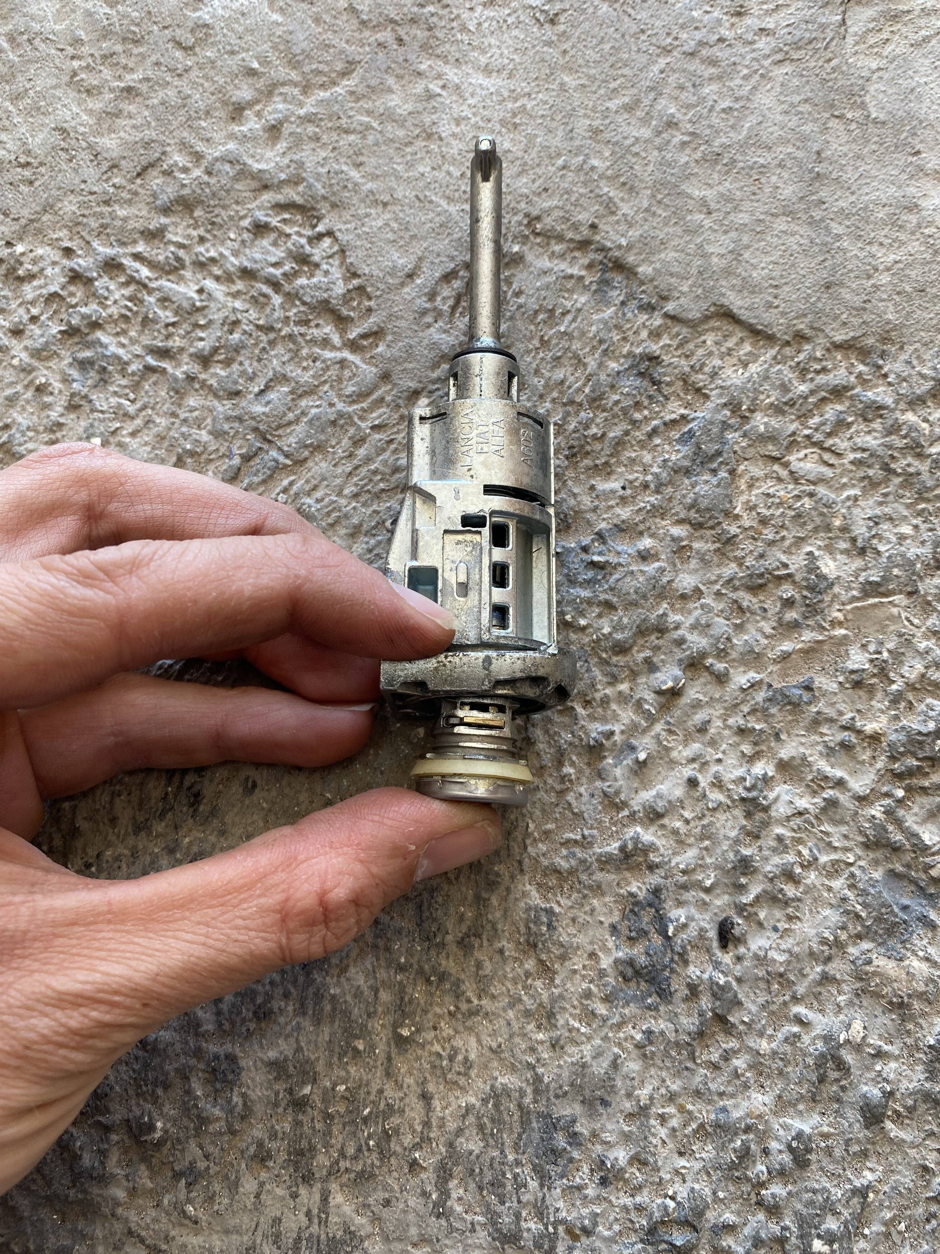

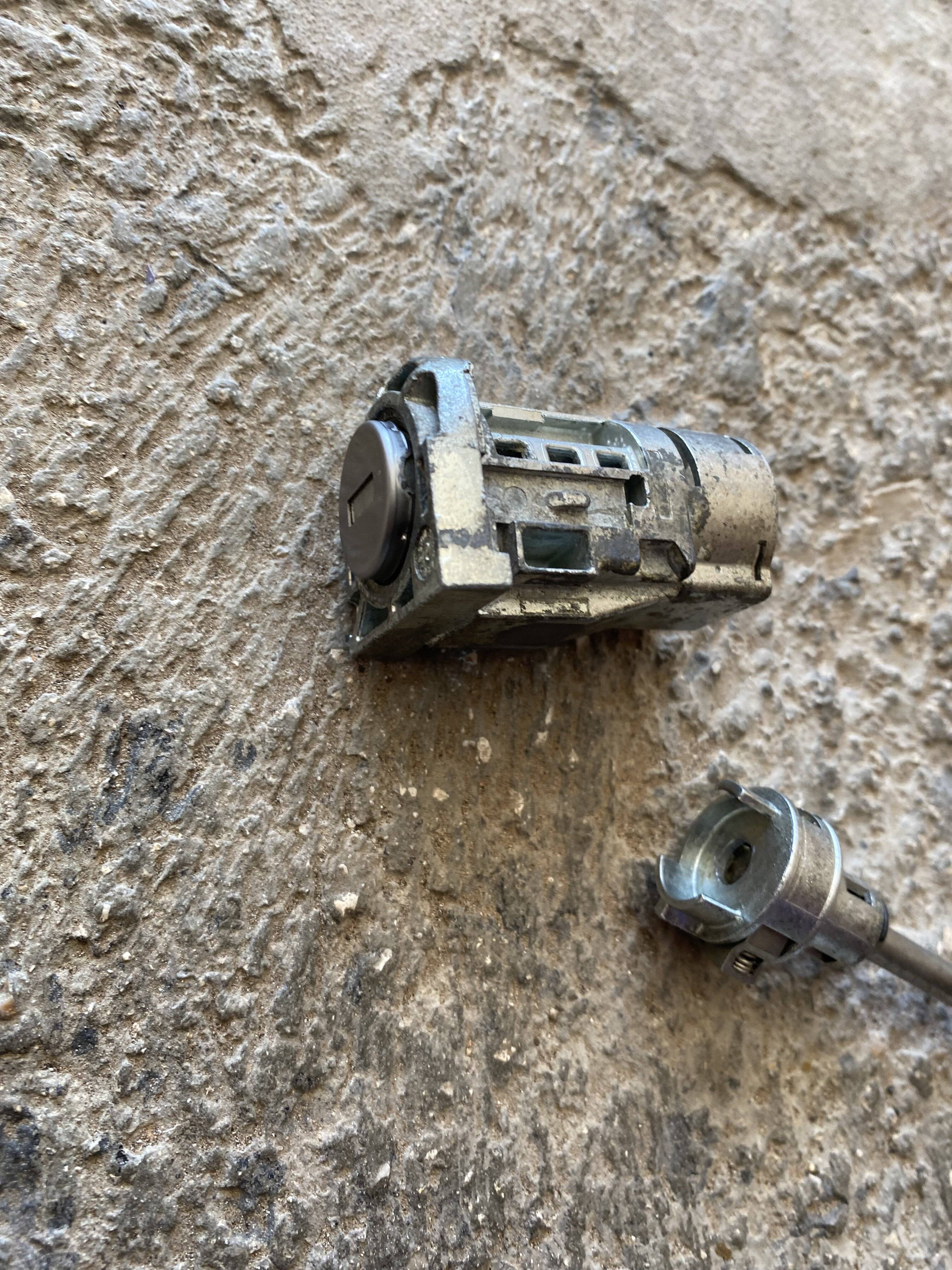

intanto dovrai controllare la sede del nottolino, se lo hanno forzato probabilmente si sarà rovinata. La mia l'ho levigata con una limetta. Diciamo che non è facilissimo reinserire il nottolino perché, una volta estratto, scatta un sistema a baionetta che impedisce l'accesso al meccanismo serratura. Ora non ricordo come ho fatto, ma c'è un po' da smanettare. Niente di impossibile comunque.
Molto probabilmente è questo sistema a baionetta che non mi fa inserire il nottolino nuovo, se elimino la parte posteriore del corpo che contiene il nottolino, il nottolino entra fino in fondo, mentre se inserisco il nottolino con la sede completa di Aosta questo non entra fino a fine corsa.
Come posso fare?
