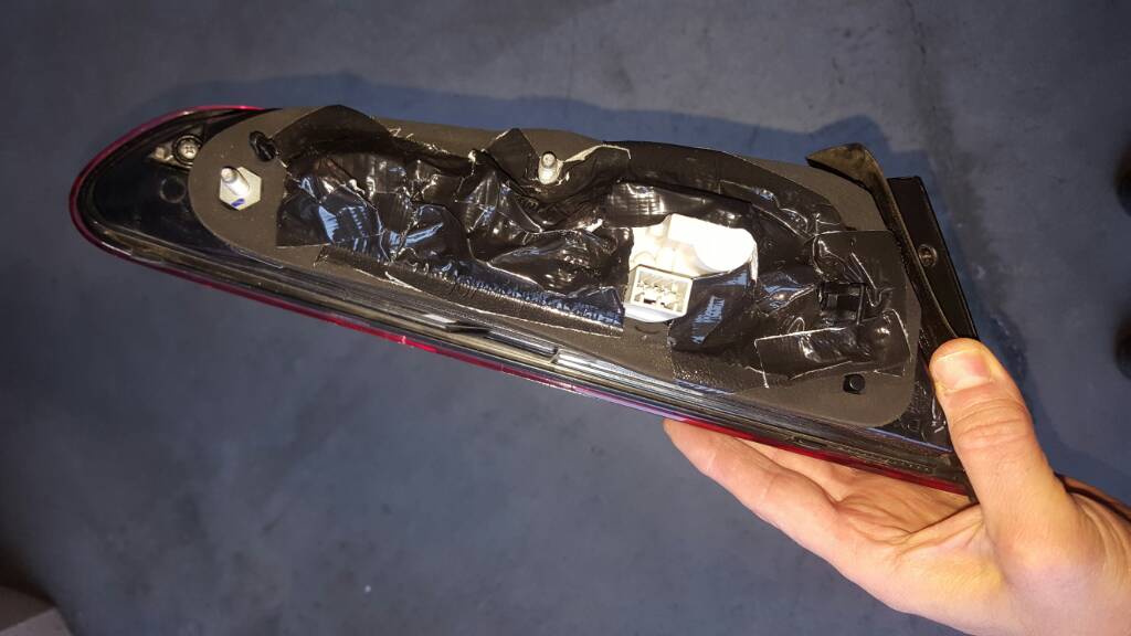

Io ti suggerisco, se vuoi, di smontarlo completamente e farlo arieggiare o al limite asciugarlo con un phon dopo che hai tolto tutta la parte cablata e con l'occasione sigillare le zone aperte per evitare anche il famoso ingresso di eventuali insetti attirati dalla luce che filtra di notte, i fanali non sono sigillati, ma non è un difetto, anche altre marche fanno condensa...io non ho avuto nessun di qyesti problemi, però....meglio prevenire!

Io ti suggerisco, se vuoi, di smontarlo completamente e farlo arieggiare o al limite asciugarlo con un phon dopo che hai tolto tutta la parte cablata e con l'occasione sigillare le zone aperte per evitare anche il famoso ingresso di eventuali insetti attirati dalla luce che filtra di notte, i fanali non sono sigillati, ma non è un difetto, anche altre marche fanno condensa...io non ho avuto nessun di qyesti problemi, però....meglio prevenire!Visualizza allegato 137763

Grazie mille per i consigli none..è semplice lo smontaggio?
Si semplicissimo. Accedi dallo sportellino nel rivestimento in plastica del portellone, sganci il connettore e lo sviti. 5 minuti max
Ottimo grazie, quindi mi sconsigli la sostituzione..potrei riavere lo stesso problema
Credimi....
Non è un problema, magari te lo fa una volta, perché hai lasciato l'ombrello bagnato nel bagagliaio o per chissà quale motivo e poi non te lo farà più....io veramente per queste cose nn ci sbatto la testa...paradossalmente da nuovo te lo potrebbe rifare.
Vedi tu cosa fare, io ti ho dato un'indicazione e sopratutto presta attenzione a qualche BMW serie 3 SW e vedrai che sarai sollevato.....ovviamente una ogni tanto.
