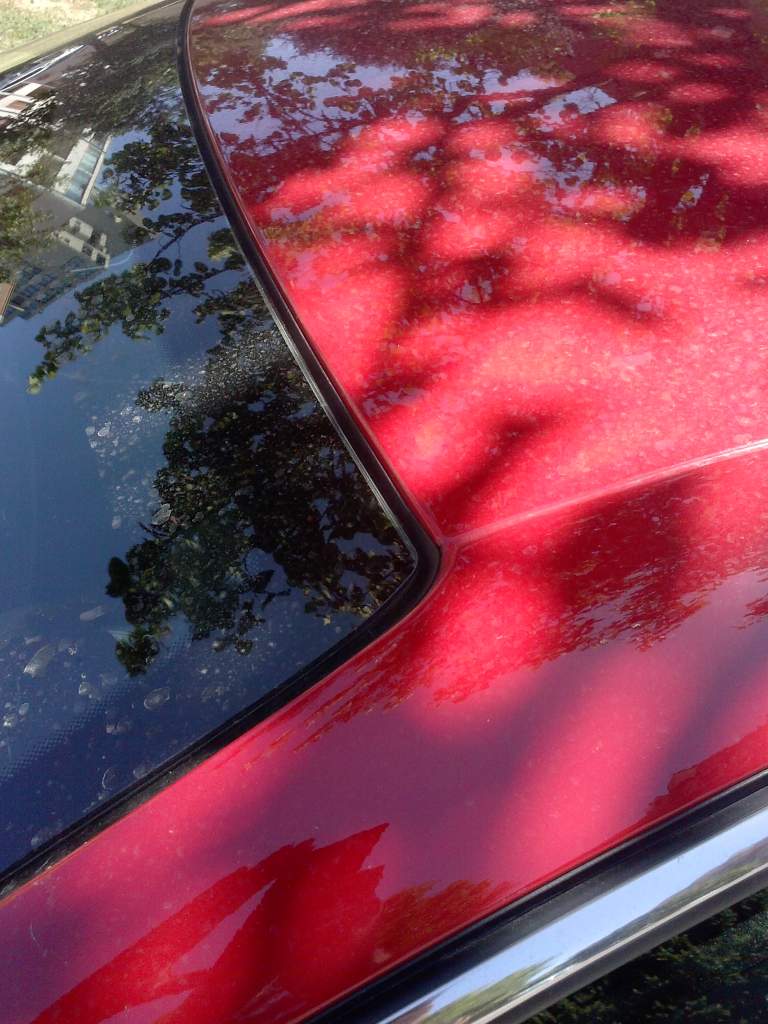

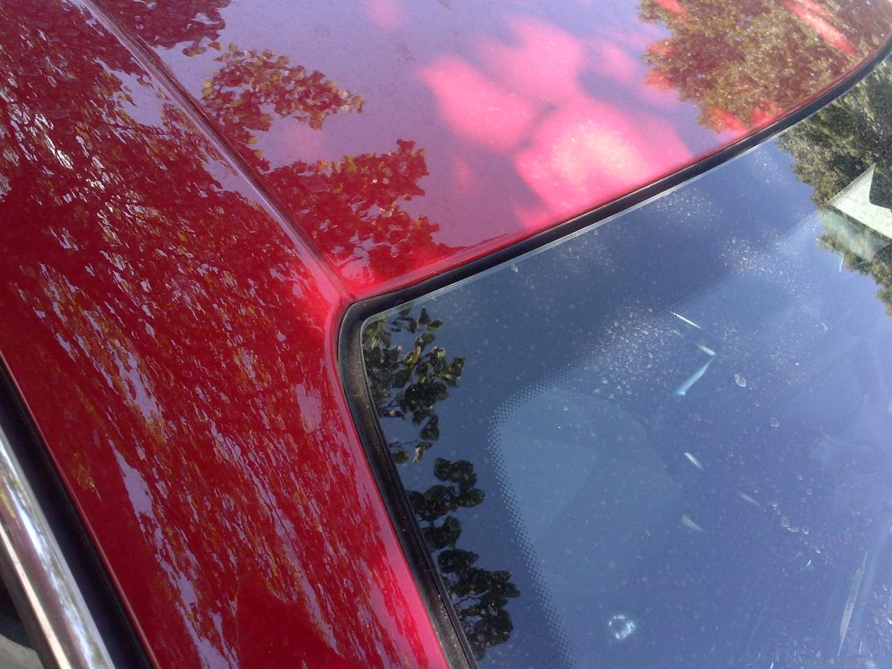

Questa è la foto di una Giulietta come la mia, appena più nuova (è targata Es e non EP come la mia), la guarnizione nella parte superiore del parabrezza è ben aderente al profilo.
In questa foto si vede ancora meglio: CAM00712.jpg

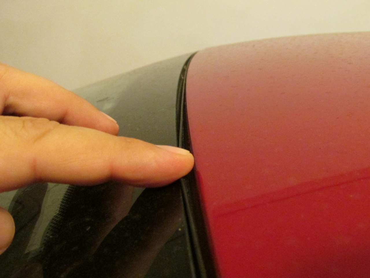

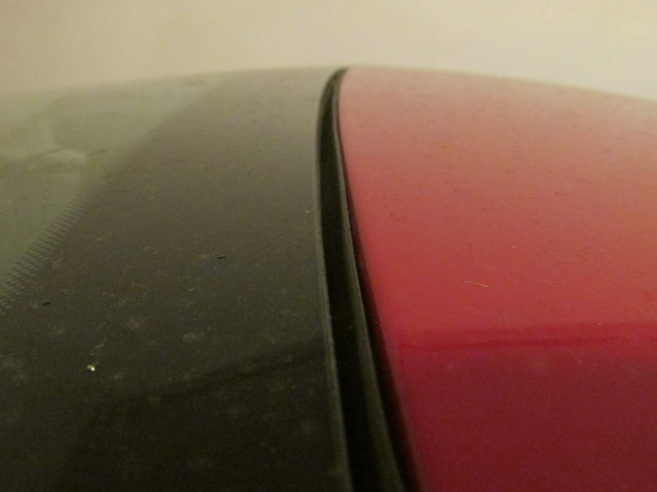

La guarnizione è staccata dal profilo, tanto che per muoverla basta un dito, come si vede bene in quest'altra foto che allego: IMG_3367.jpg
Sarà mica per questo che sento dei fruscii attorno ai 130 provenire proprio dalla zona parabrezza?

Visualizza allegato 118157
Ecco invece come si presenta la mia Visualizza allegato 118158
La guarnizione è staccata dal profilo, tanto che per muoverla basta un dito, come si vede bene in quest'altra foto che allego: Visualizza allegato 118159
Se la guarnizione non e' staccata dal parabrezza e non e' il tuo caso il fruscio e' dovuto agli specchi esterni.
