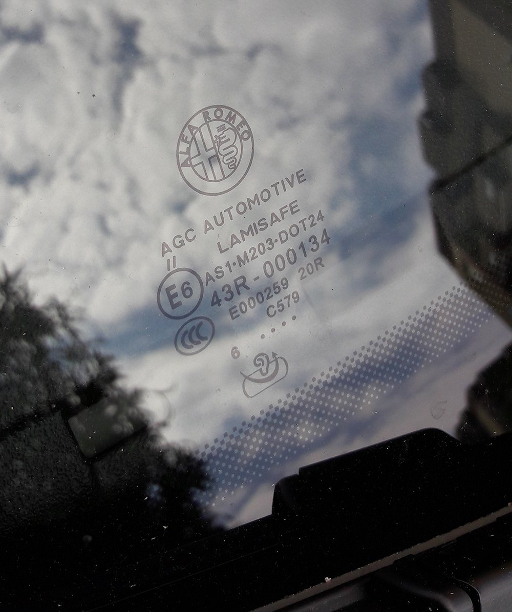

io ho ritirato l'auto da una settimana. Parabrezza atermico AGC Lamisafe. Ti allego foto della marchiatura
Nessun difetto di distorsione notato da me e dalla mia compagna.
Saluti
Anche la mia che è il na super my16 con pack visibility (sensori pioggia e fanali) è stato detto che il vetro è atermico.. ma non trovo il simbolo del termometro.. solo quello dell'insonorizzazione come nella foto qui sopra.. sarà atermico lo stesso?
Sì, è atermico. Se vai sul sito dell'agc lo trovi. Cerca AGC Lamisafe
