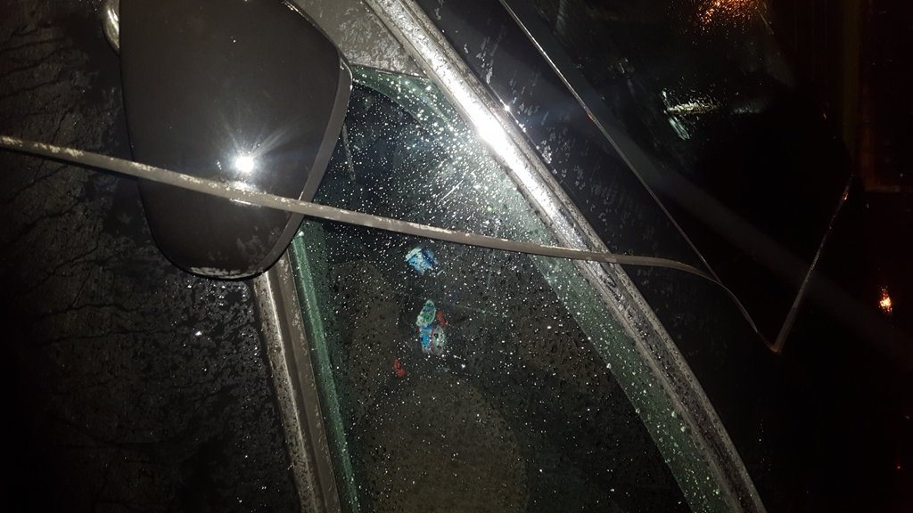

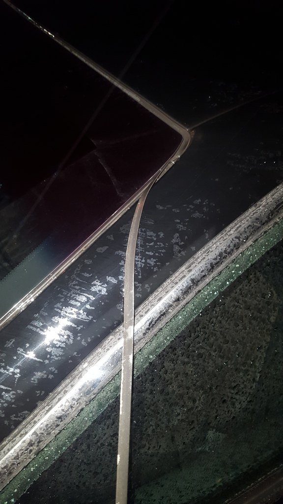

Buongiorno,
l'altro giorno in tangenziale sulla mia giulietta 2014 senza preavviso ho sentito staccarsi e poi ho visto penzolare questa guarnizione del parabrezza lato guidatore. Ho notato però che nonostante la forte pioggia all'interno non sembra sia entrata acqua o ci siano state infiltrazioni, Come dovrei procedere? l'auto non è più in garanzia.
è un problema di parabrezza da sostituire o devono solo reinserirla nella guida e bloccarla?
grazie

Se è in garanzia bene ti sostituiscono il parabrezza ...è un problema riscontrato... pure la mia figurati altrimenti mettici un po' di betasil silicone vetri e incollala tanto questa guarnizione ha solo funzione estetica nient'altro
