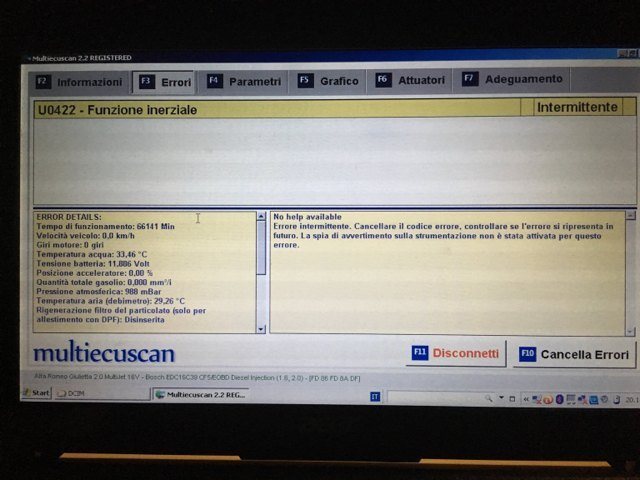

Questa sera ho collegato l'elm e nella schermata degli errori ho trovato questo:
Sapete di cosa si tratta?
Ho trovato questa descrizione:
0422 Dati non validi ricevuti dal modulo di controllo del corpo
A questo punto credo proprio che sia l'errore registrato l'altro giorno.
Spero che si tratti di un falso positivo e non ci siano realmente problemi alla centralina!
Il problema è da ricercare nei collegamenti a massa; non è un lavoro semplice, ma può essere utile semplicemente staccare e riattaccare qualsiasi connettore elettrico che si incontra sotto al cruscotto.
