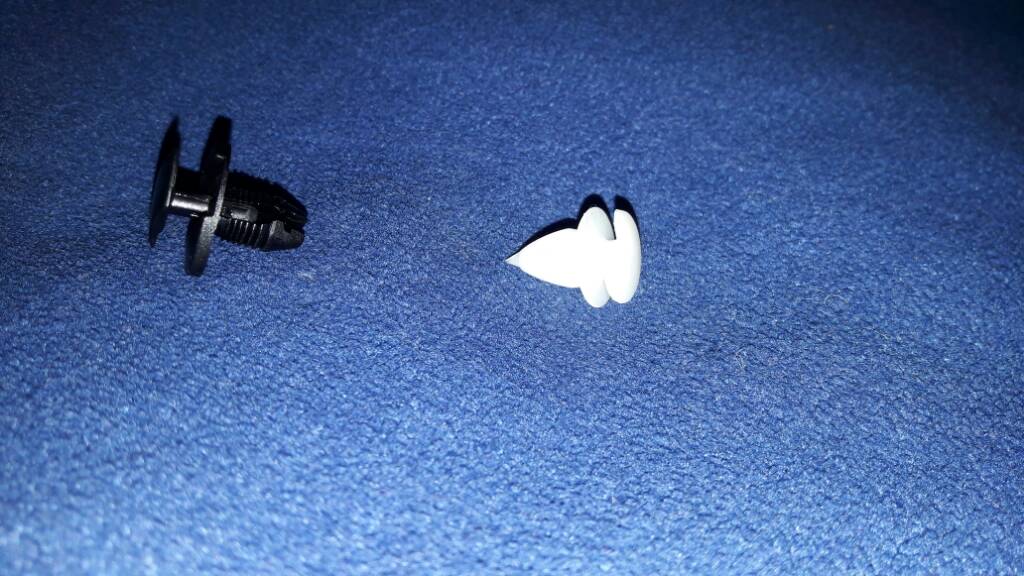

Pinetto o clip e il fissaggio in plastica che fissa la minigonna.
Ti allego una foto la clip nera e quella che fissa la minigonna nella parte inferiore. Quella bianca e il primo fissaggio partendo dalla ruota anteriore. Le altre sono differenti permettono lo scorrimento della minigonna, le ho montate tutte. Come ti ho spiegato la minigonna si fissa a scorrimento verso il posteriore e poi con i fissaggi inferiori. Se cerchi sul forum o navigando trovi la parte interna della minigonna e il kit di fissaggio.

quindi vanno prima inserite le clip bianche sula minigonna e poi si preme la minigonna con le clip in corrispondenza dei buchi si fa scorrere indietro e poi si preme in ultimo la minigonna in corrispondenza della prima clip che non scorre?
Mi sa che ho fatto confusione
Comunqu credo che ora le foto del primo post e la tua spiegazione siano sufficienti per i soci del club per sapere dove e come agire.
