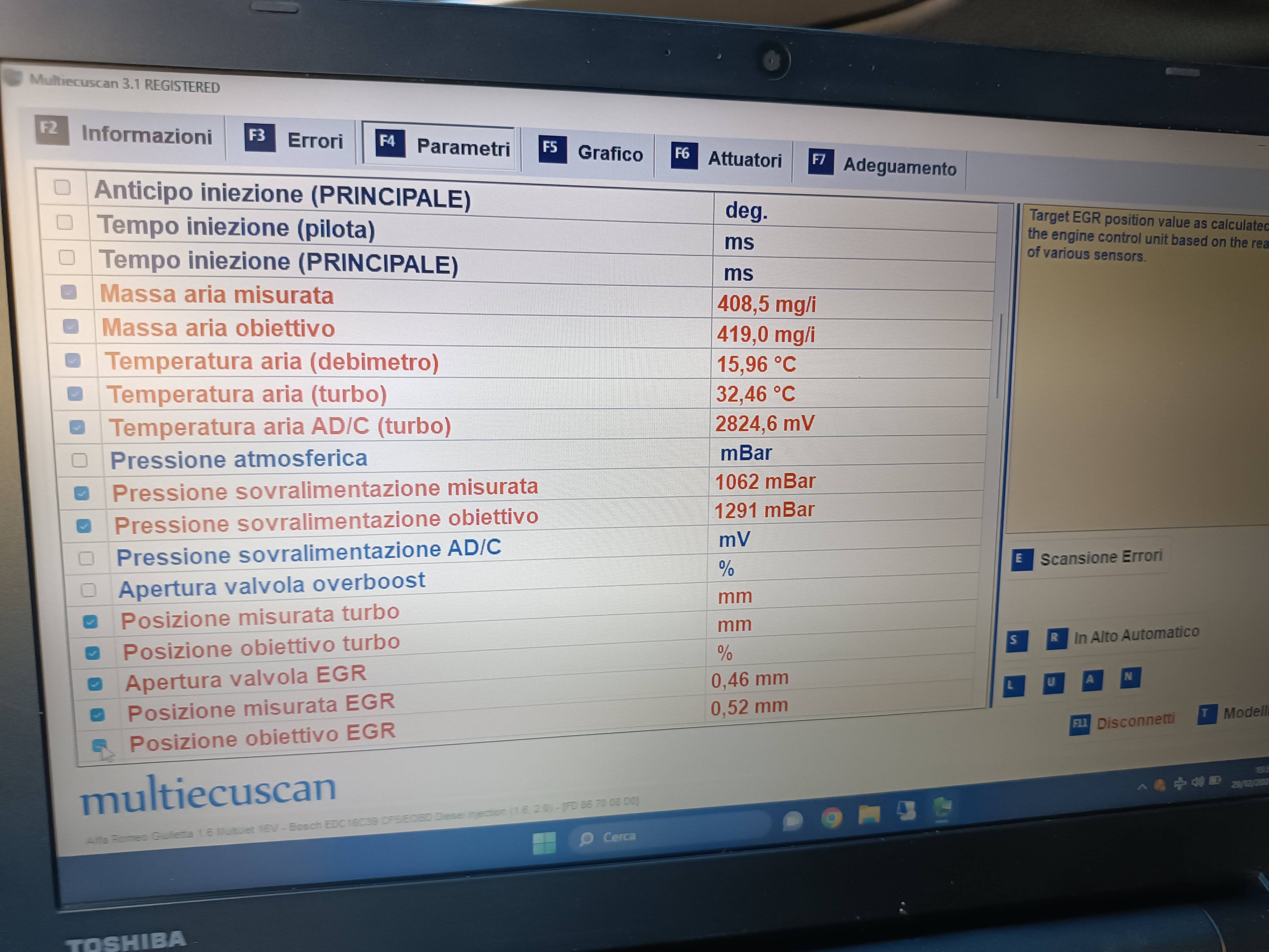

Oggi ho notato questi valori.
Continuo a non notare perdite sulle tubazioni.
Possibile errore sensore Map ?

Forma come deve … difficilmente un sensore si starà o segna a caso è più probabile che non legge più se i valori cambiano con carico e giri difficilmente hanno problemi i sensori… prova a frangiare egr e vedi se cambia qualcosa se non va in protezione dovrebbe solo accendere spia motore per errore egr…

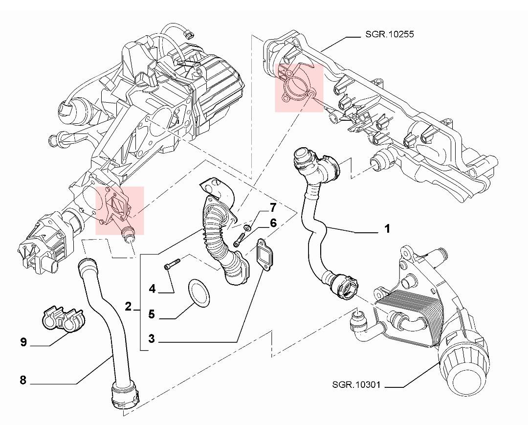

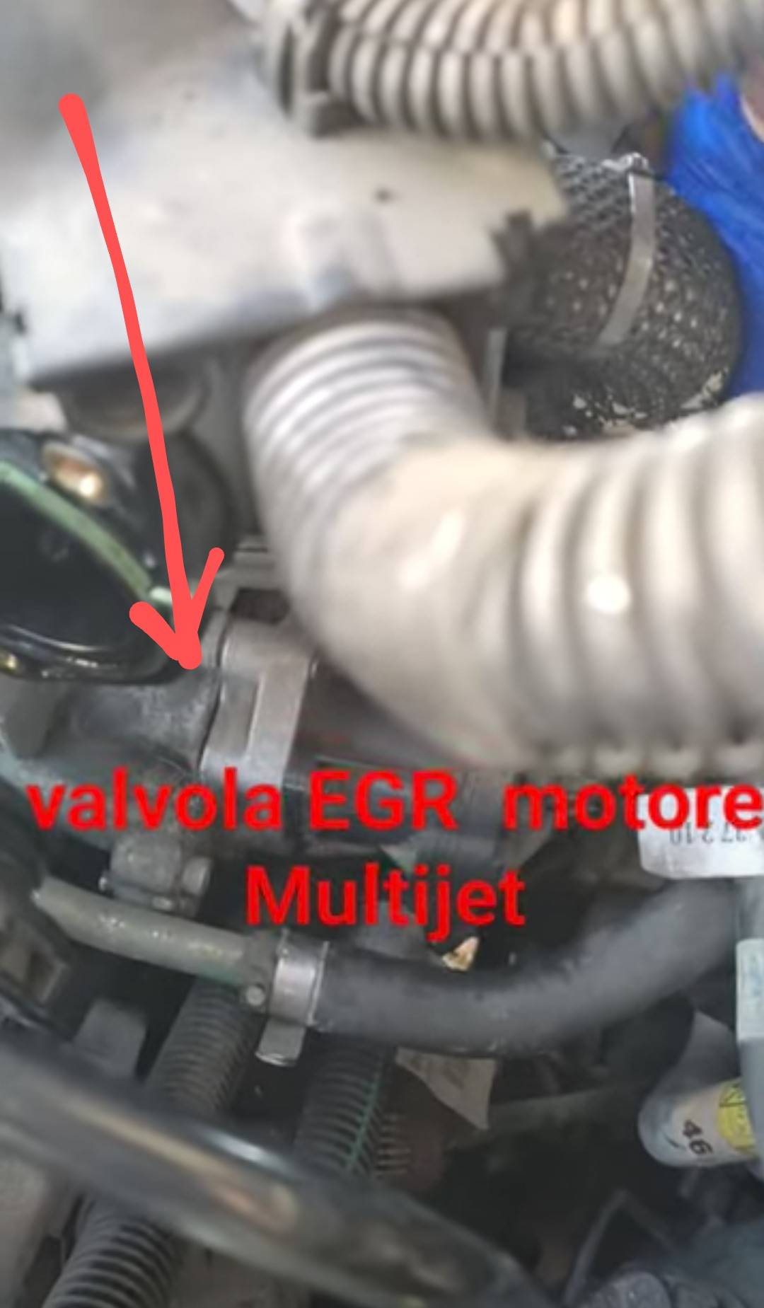

Al posto della EGR inserisco il lamierino (vedi foto )?
E la valvola vera e propria va rimossa del tutto oppure piazzata da qualche parte, e lasciata collegata elettricamente?
Non si potrebbe lasciare la parte meccanica, disaccoppiata dalla parte elettronica, in modo che quest' ultima comandi l'attuatore, pur non andando ad aprire alcunché?

I punti da flangiare son questi, giusto?
In particolare quello inferiore adiacente la valvola vera e propria?
#69
Sì dove c’è la guarnizione 3 va messa una lamiera se stacchi spinotto prende errore sicuramente lo prende anche se la flangi ma su più di qualche modello prende errore ma non cala le prestazioni andando in protezione…

Bene, grazie, faccio qualche prova, anche se da ciò che mi risulta dall'ecuscan, almeno l'Egr funziona bene.
